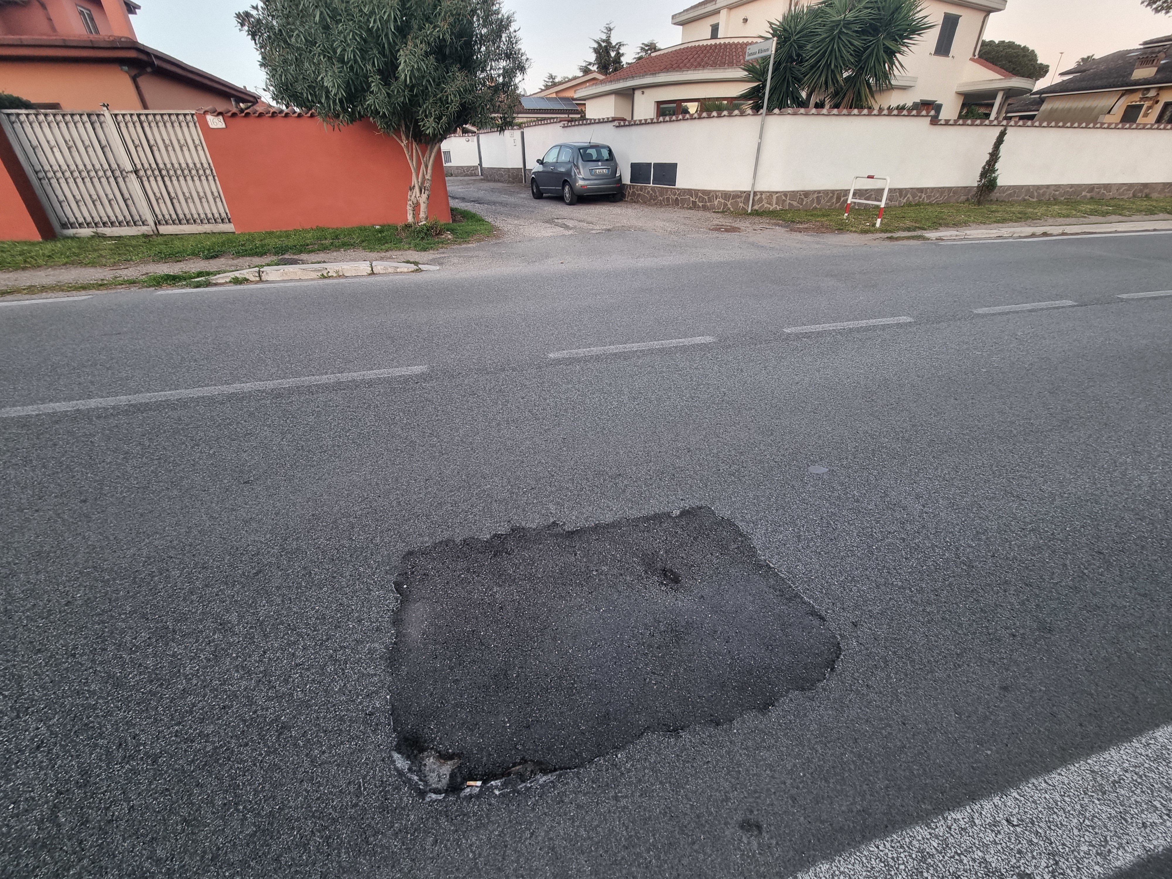

Quello che però ho avuto modo di vedere avendo notato dove lavoravano le persone che posavano la fibra, è che si sono fermati ad un tombino di fronte alla mia via, per farvi capire meglio la mia via è una strada chiusa senza uscita, che affaccia su una via principale. Ecco loro il lavoro lo hanno fatto sul tombino esattamente di fronte alla mia via, ma che di fatto è sulla via principale, ed i tecnici Sielte non lo hanno nemmeno visto. Tutte le altre case sulle vie parallele (anche queste sono strade chiuse senza uscita, a una distanza di nemmeno 50mt da casa mia) hanno i cavi della fibra stesi e visibili su pali esterni, la mia via è l'unica ad avere invece tutto interrato.

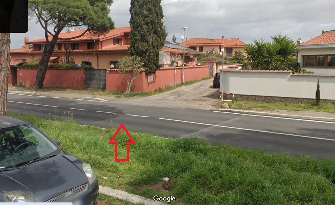

Se può essere di maggiore informazione, l'indirizzo della mia via è: Via Tomaso Albinoni 30, 00124 Roma ed attualmente ho un Fritz 7590AX. Sulla foto seguente vi mostro il punto esatto in cui stavano lavorando le persone che hanno steso la fibra, c'è un tombino ma nella foto è nascosto perché asfaltato, se riesco aggiungerò altre foto più recenti. I tecnici Sielte invece hanno aperto solo due tombini più piccoli ma sulla via interna non asfaltata.

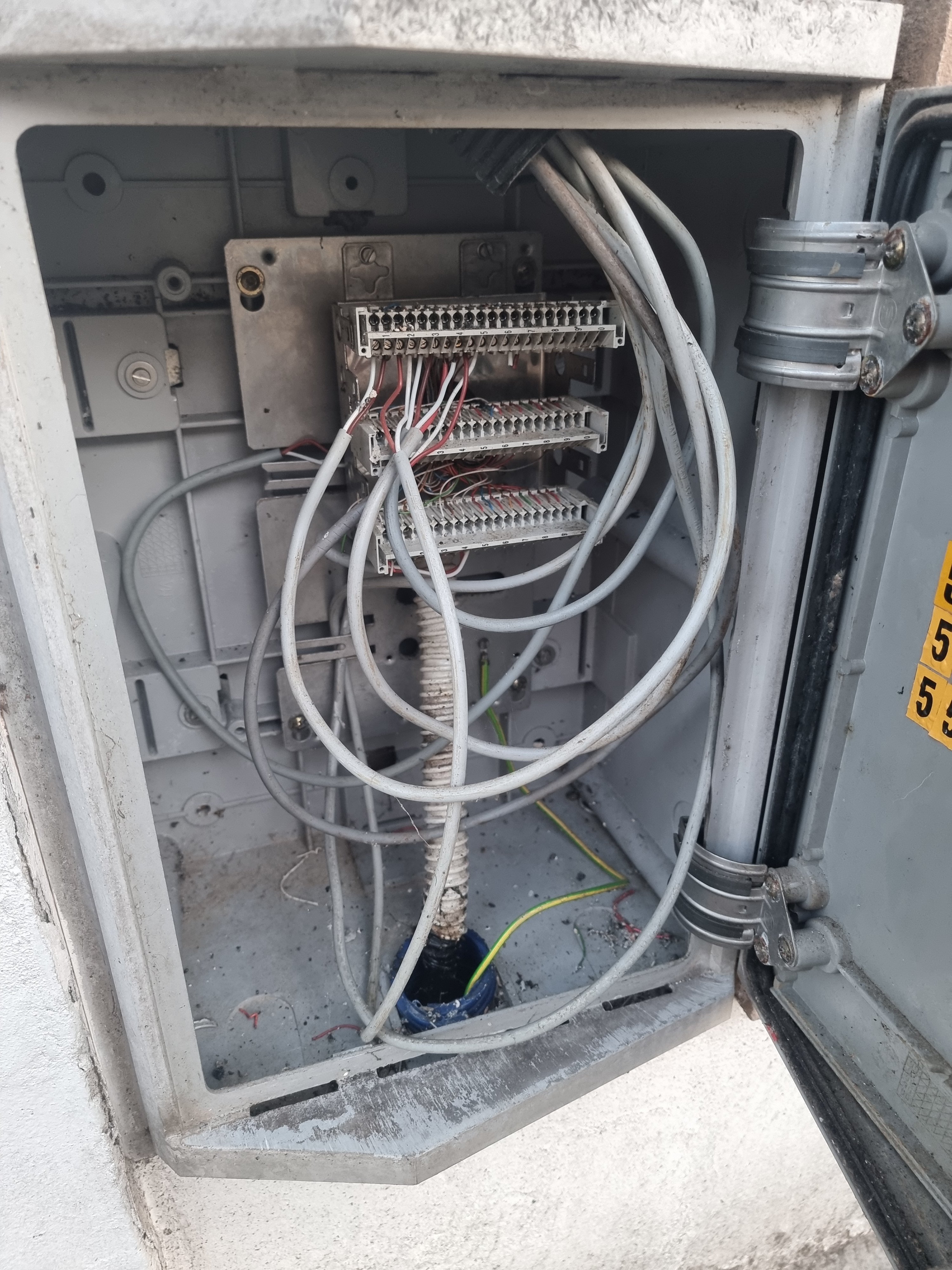

    Di norma va messo un PTE (il distributore per la fibra) vicino la chiostrina rame (il distributore del rame appunto).
    Se non è presente il PTE potrebbe essere un problema, per questo puoi affidarti al Lore.
    Serve però almeno la foto della chiostrina rame, che guardando da maps, è vicino il tuo cancello ed ha il logo SIP.

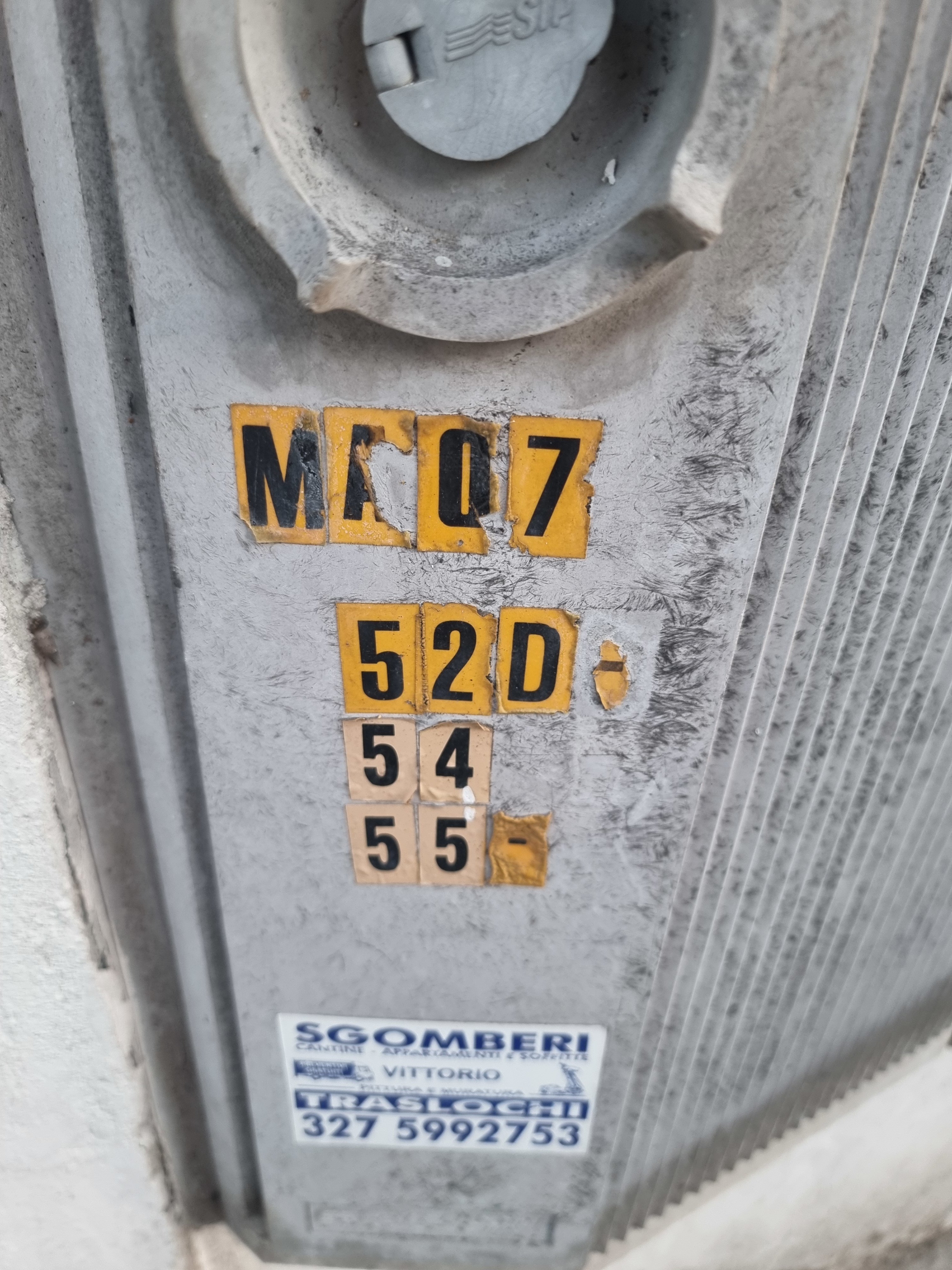

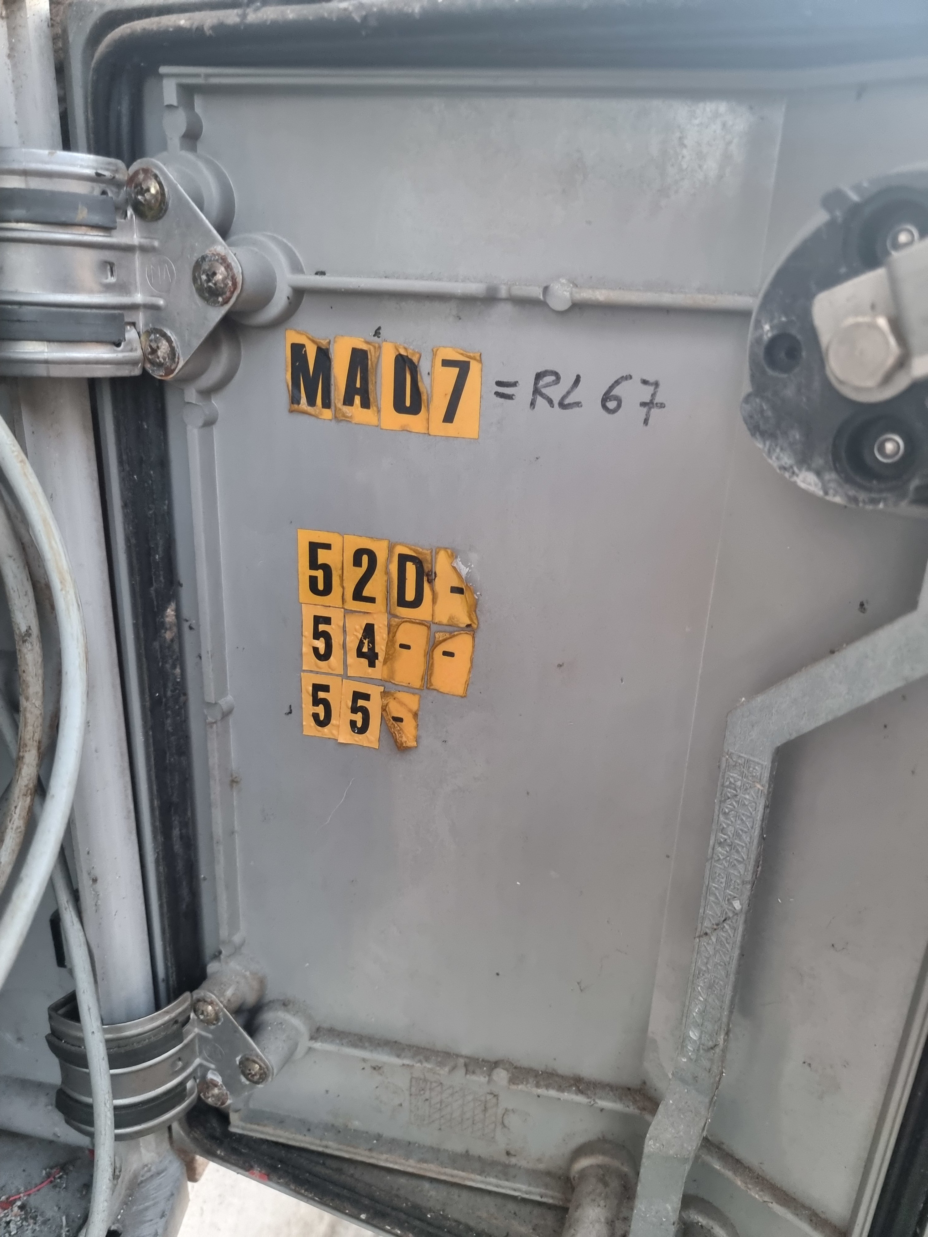

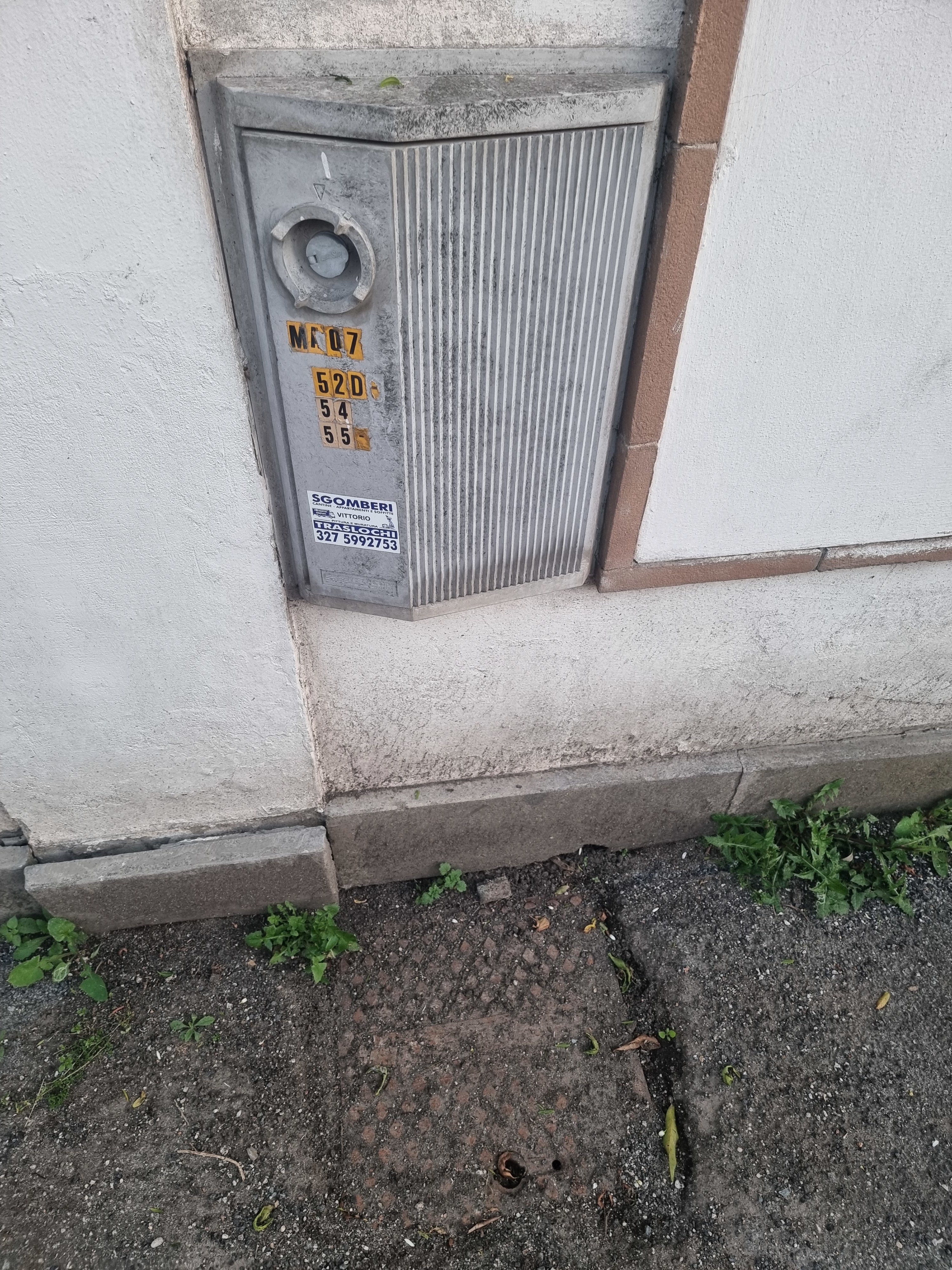

      Di seguito metto qualche foto della chiostrina rame e del suo contenuto:
      Questa invece la foto del tombino su cui hanno lavorato le persone durante la stesa della fibra, come potete vedere è chiuso e asfaltato, non ho modo di sapere cosa ci sia dentro, so per certo però che sul tombino c'era scritto "FiberCop" o "Telecom":

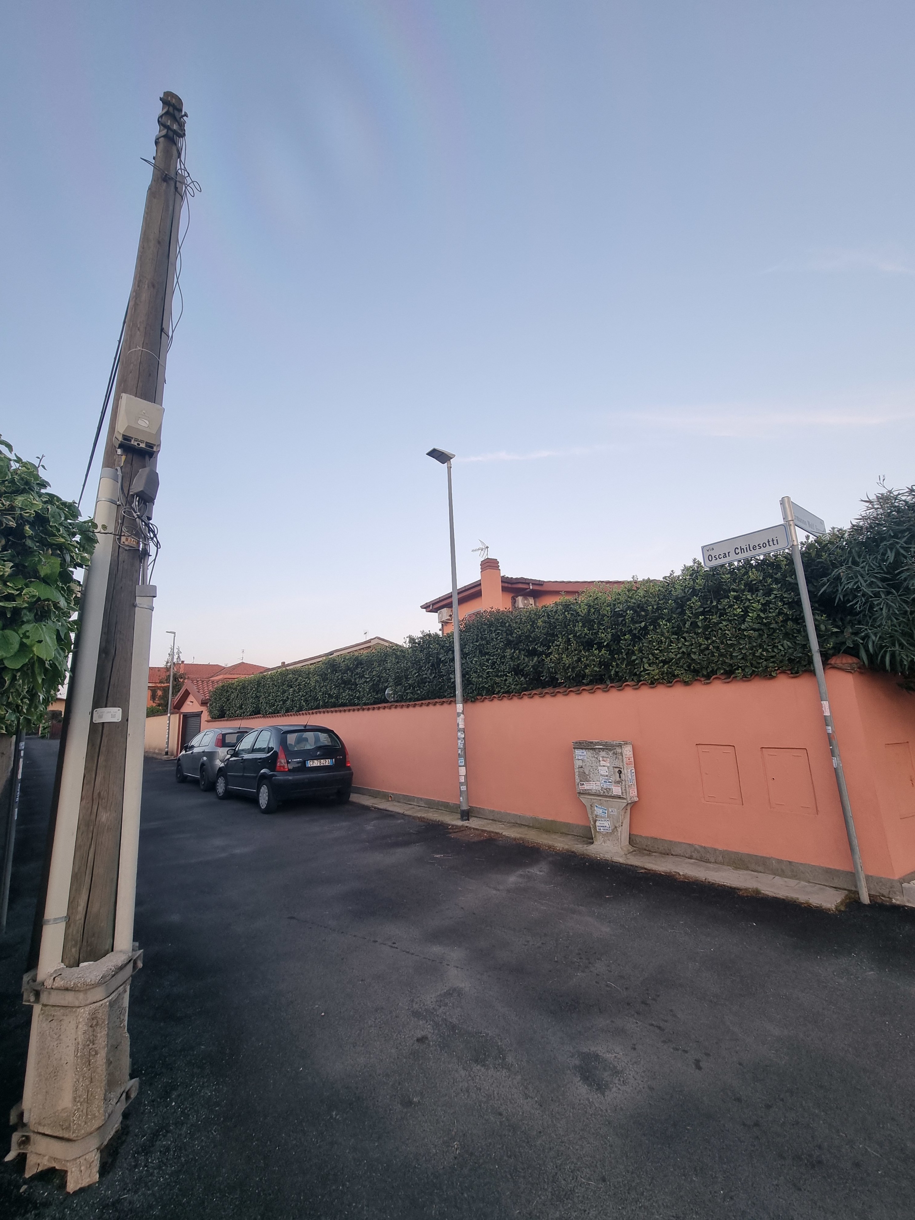

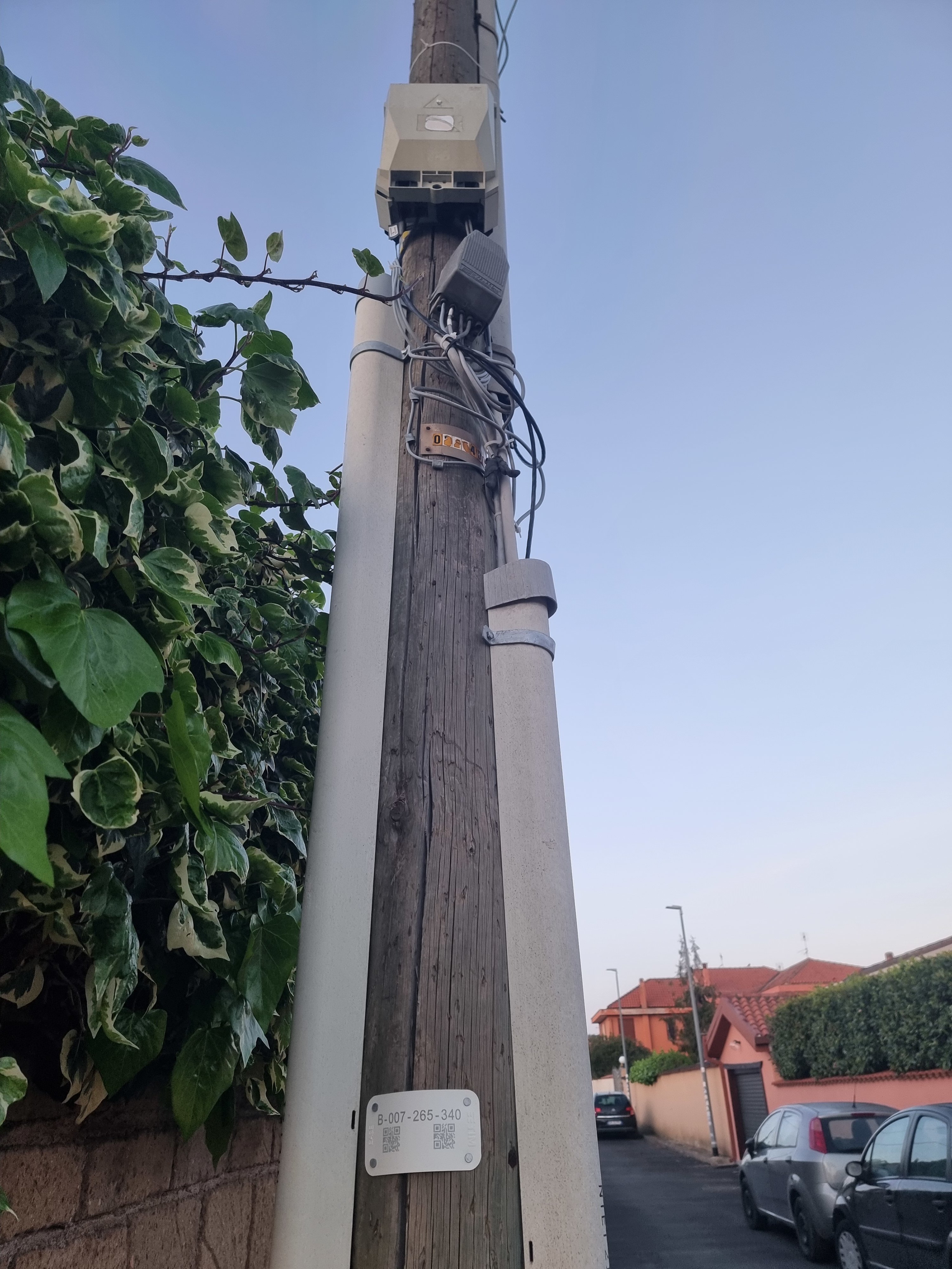

      Queste invece le immagini di cosa è visibile in tutte le vie parallele:
      Shalla_93 è un errore di area di influenza abbastanza palese, direi che si può rimuovere la vendibilità. Prima fammi controllare il tuo ordine, dammi il numero fisso?

            Credo però sia stata fatta confusione tra Via Tomaso Albinoni e la via parallela, Via Oscar Chilesotti.
            Credo che il ROE a cui fai riferimento sia in realtà quello su appunto Via Oscar Chilesotti, su via Tomaso Albinoni non c'è nessun ROE:

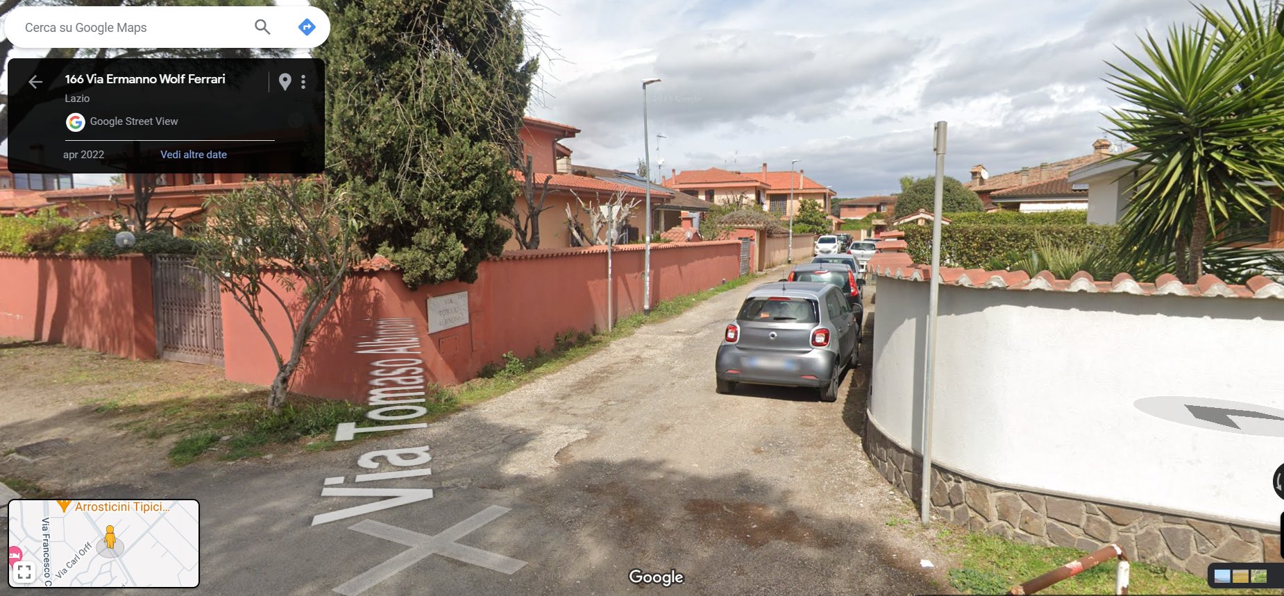

            Come puoi vedere da immagine, gli unici ROE che ci sono sono appunto su Via Oscar Chilesotti sui pali, che non arrivano comunque fino in fondo alla via quindi immagino che i civici in fondo non siano coperti. Inoltre il manto stradale è stato rifatto appunto solo su via Oscar Chilesotti qualche mese fa (su Google la foto non è aggiornata), su via Tomaso Albinoni la strada invece è disastrata, e per buona metà non è nemmeno asfaltata.
            Su via Tomaso Albinoni la situazione attuale è questa, esattamente come da foto:
            Credo quindi sia stata fatta confusione tra le due vie, nessun civico dovrebbe risultare coperto su Via Tomaso Albinoni
