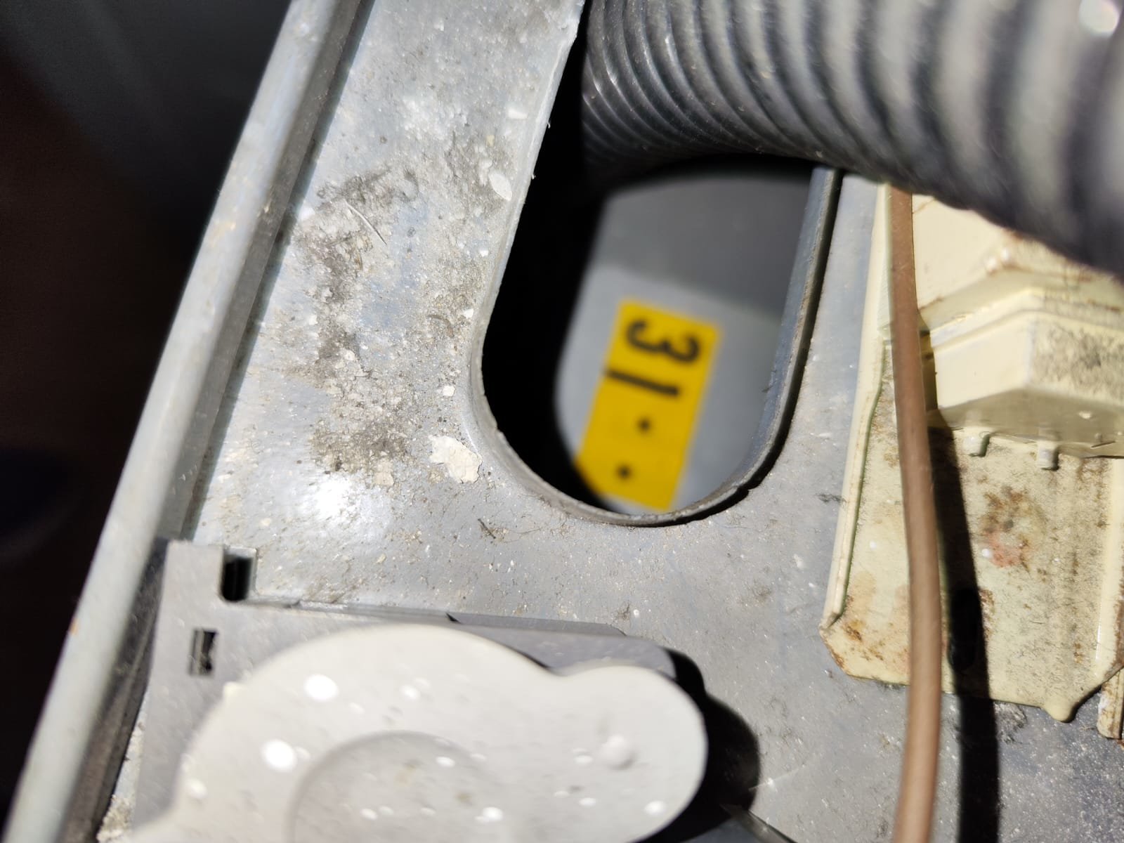

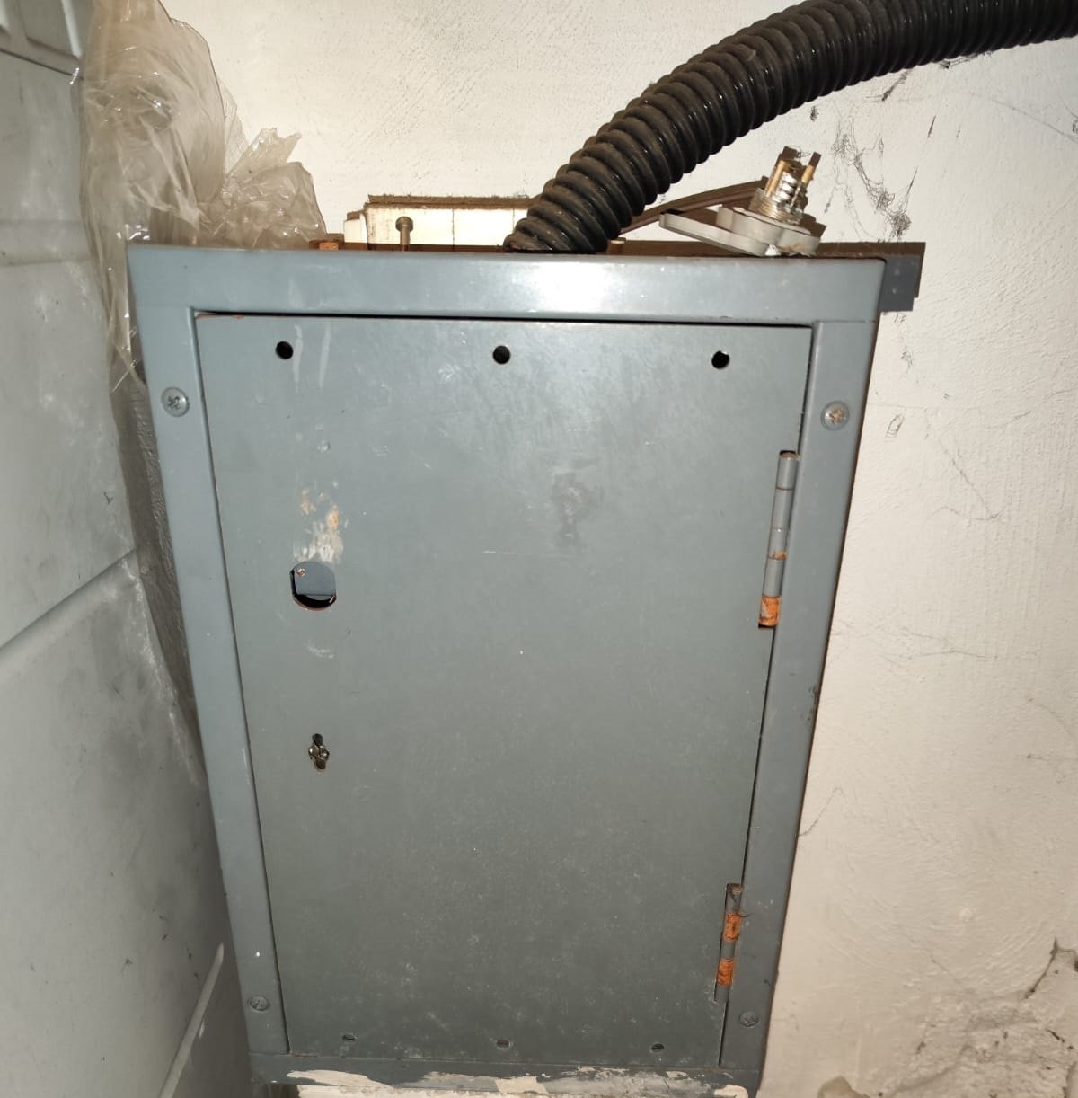

                    Buonasera a tutti e scusate il ritardo della risposta, siamo stati un po' impegnati con la casa, capirete bene che un trasloco a fronte dell'acquisto di una nuova abitazione più tutti gli annessi e connessi prendono tanto tempo.
                    Dunque, queste sono le foto che sono riuscito a fare.
                    Cosa ne possiamo desumere? Vi ringrazio tanto per la pazienza.

                      Sembra essere una semplice chiostrina per il rame.
                      E niente per la FTTH.
                      Bisogna leggere meglio gli adesivi che ci sono.
                      Quel 31 più i due puntini indicano la decade 31 derivata due volte ma non a quale armadio fanno capi.
                      A questo punto sinceramente proverei a vedere se tramite l'aiuto di @LoreBlack è possibile recuperare il civico (se hai ancora la vendibilità) oppure se è solo un errore di aree di influenza sbagliate.
