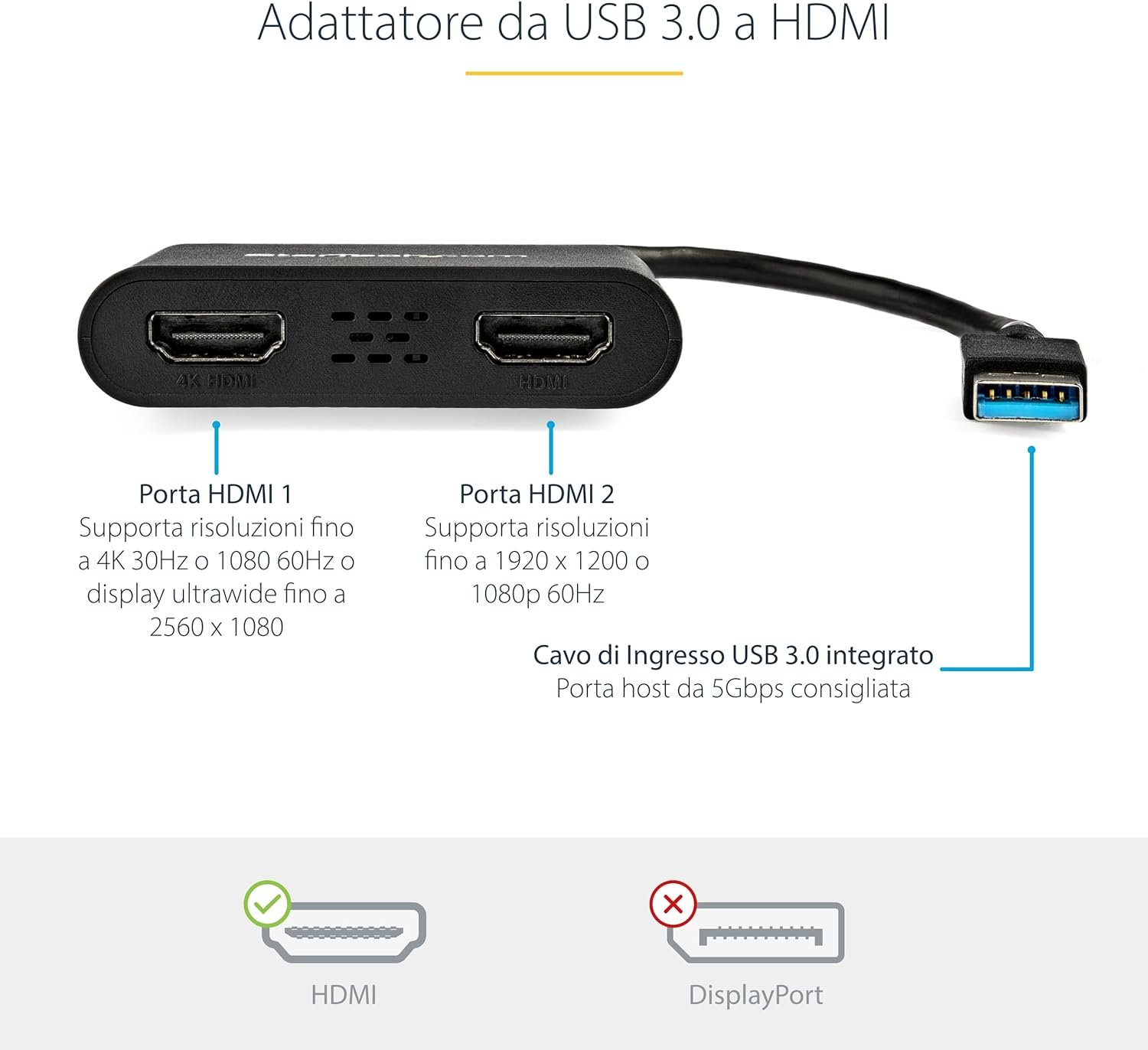

                Immagino che abbia una scheda video integrata, visto che richiede driver specifici. In quel caso può funzionare, anche se non avrà le prestazioni della scheda integrata.
                  [cancellato] Immagino che abbia una scheda video integrata, visto che richiede driver specifici. In quel caso può funzionare, anche se non avrà le prestazioni della scheda integrata.
                  esatto, queste le risoluzioni massime che potrà avere sulle due hdmi con l'adattatore che ho segnalato
                  [cancellato]
                  La scheda video è una nvidia, decisamente prestazionale (qualche anno fa).
