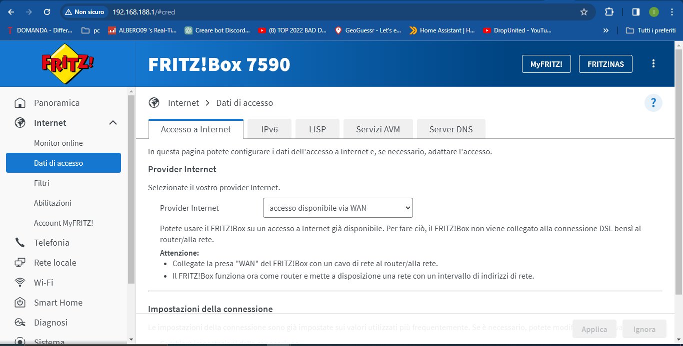

            sursumcorda nei dati di accesso di internet ho messo opzione accesso internet [
            ](https://)
              Albero09 nei dati di accesso di internet ho messo opzione accesso internet

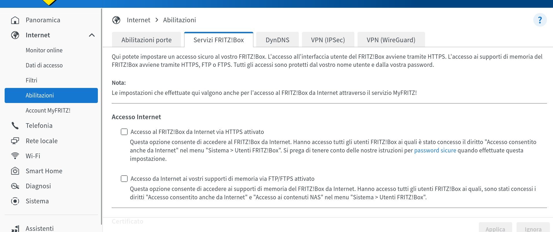

              Allora direi che il Fritz, lato WAN è sulla sottorete LAN della Iliadbox.
              Se la VPN è attestata su quest'ultima allora, presumibilmente, tutto quello che devi fare è dare la spunta a "accesso al FRITZ!Box da Internet" come da immagine.
