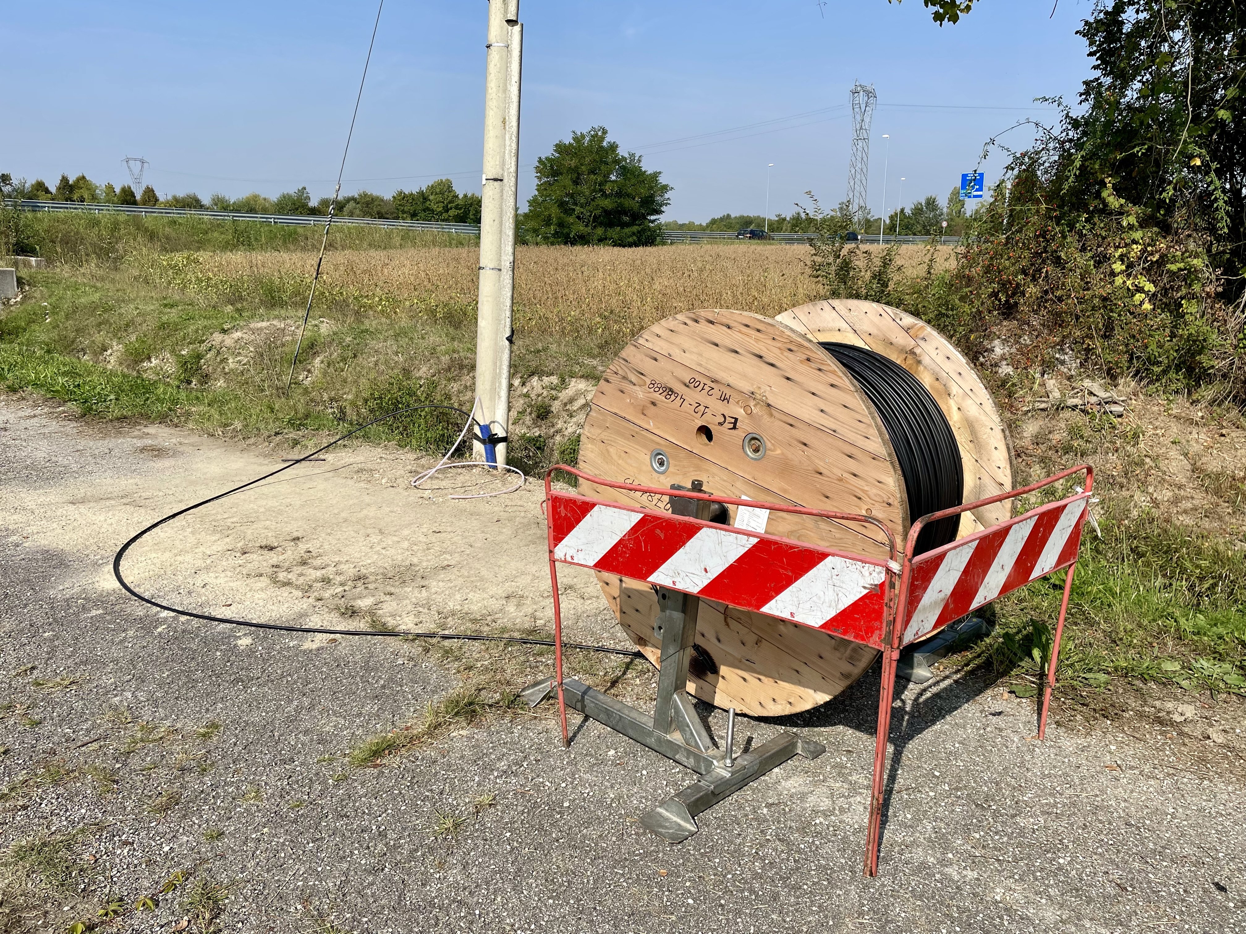

            Da me hanno usato fascette di plastica che si sono rotte dopo un paio di giorni, ora rimane solo del nastro isolante a sorreggere il cavo (attorno ai cavi della corrente Enel)... pazzesco. Infatti il cavo si è sfilato ed è sceso di mezzo metro

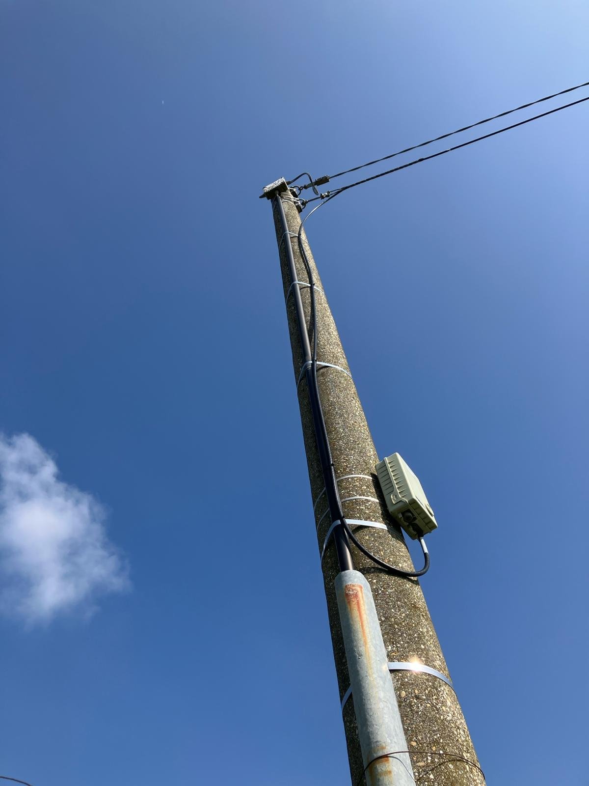

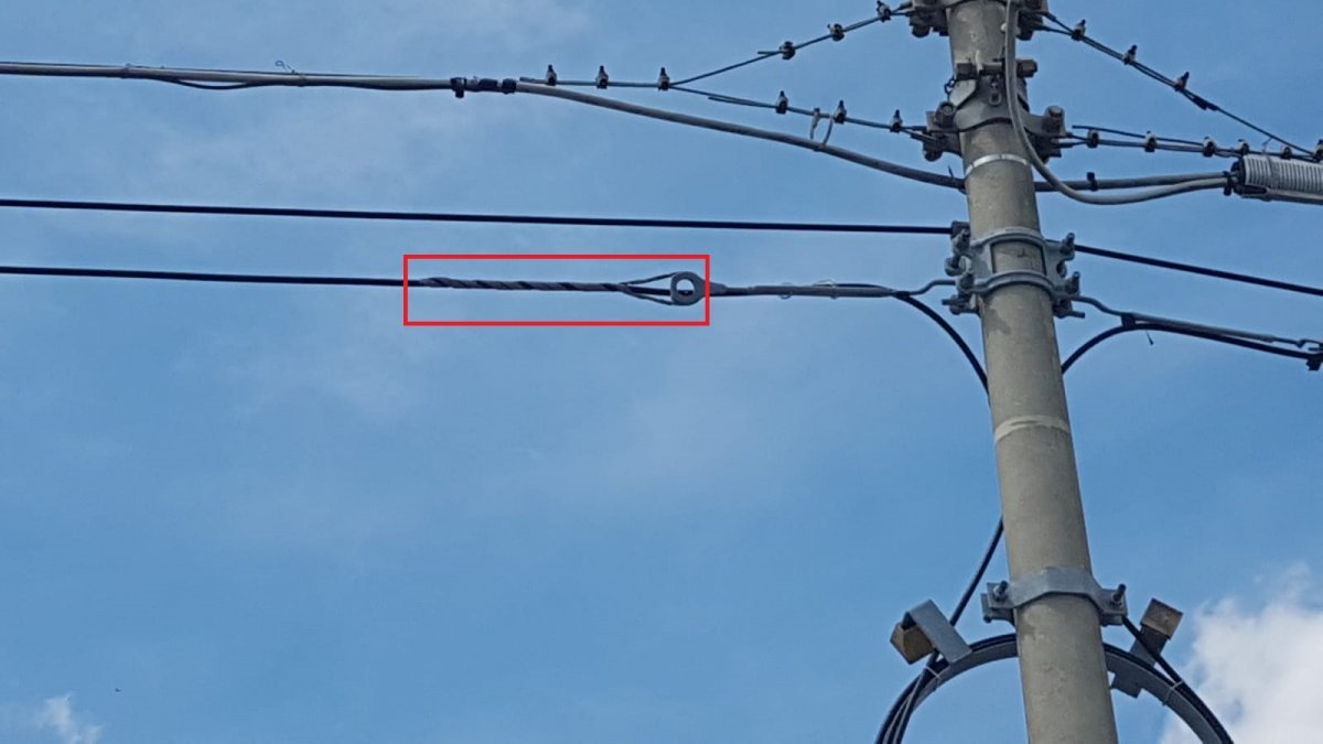

            MircoT
            foto del "mio" palo della linea elettrica al quale è stata aggiunta la fibra.
            • MircoT ha risposto a questo messaggio
              steff70 quello mi pare multifibra autoportante, che è diverso rispetto al monofibra che di solito autoportante non è.

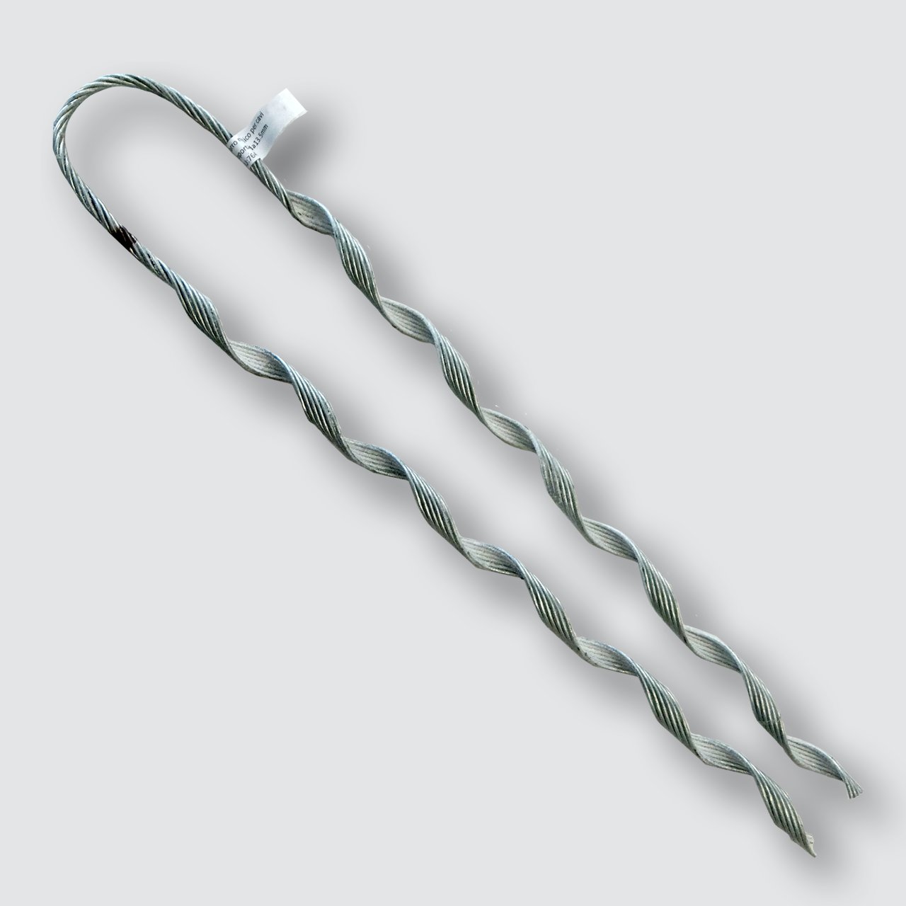

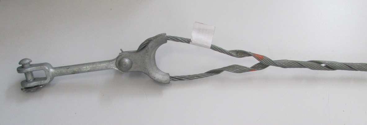

              il multifibra viene agganciato agli estremi con dei ammarri particolari, tipo questi:
              il monofibra, non essendo autoportante, deve essere fascettato a una fune portante. a volte usano un drop rame, a volte lo fascettano ad una fune di acciaio che è già presente per il multicoppia rame. però devono usare le fascette metalliche perchè quelle di plastica al sole e al gelo si rompono dopo poco tempo.
              • steff70 ha risposto a questo messaggio
                MircoT
                grazie del chiarimento.
                comunque quindi avrebbero portato da me un multifibra? io sono l'unico utente di quel palo che, per di più è sul mio suolo.
                In poche parole... sulla strada c'è la palificata che serve le case che vi si affacciano, poi, per arrivare da me e solo da me... c'è da fare qualche centinaio di metri su terreno privato e quindi illo tempore l'enel piantò diversi pali per arrivare a casa mia
                  steff70 avrebbero portato da me un multifibra?
                  visto che finisce dentro un pte (sembra del piano BUL), è per forza un multifibra.
                  poi sarà da capire che uso ne hanno previsto.
                  Esistono cavi Multifibra con Cavo Portante in Acciaio per Distribuzione Area.
                  Non utilizzati in Italia.
                  Spero in futuro sia disponibile una Soluzione Monofibra simile ai Cavi Autoportanti utilizzati per la Distribuzione Area in Rame.

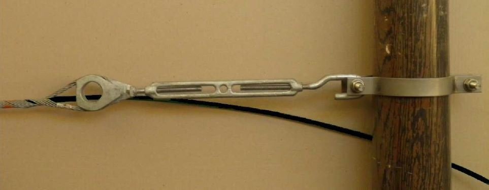

                  qui hanno usato cavi multifibra autoportanti "più semplici" con gli ammarri riportati sopra:

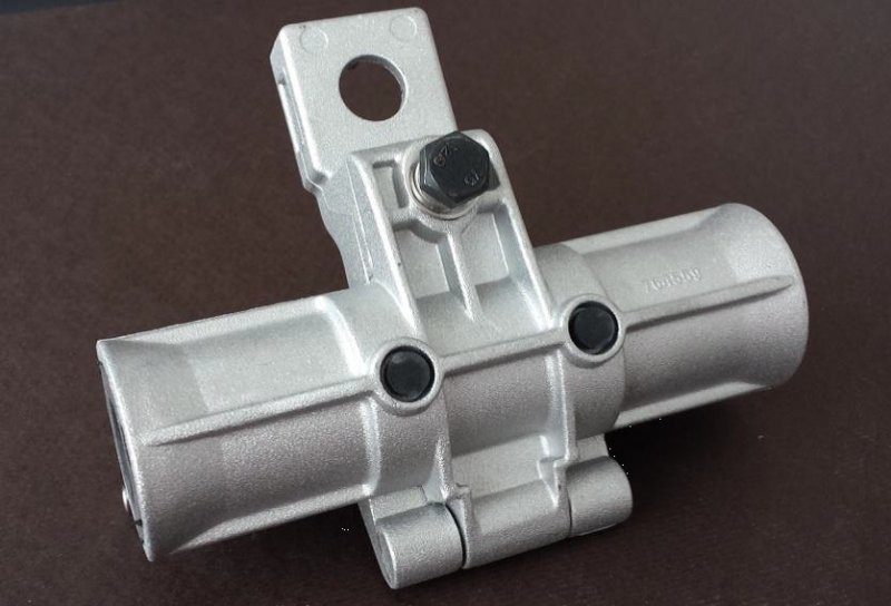

                  sui pali intermedi usano degli appoggi "liberi" inchiodati/imbullonati sul palo:
