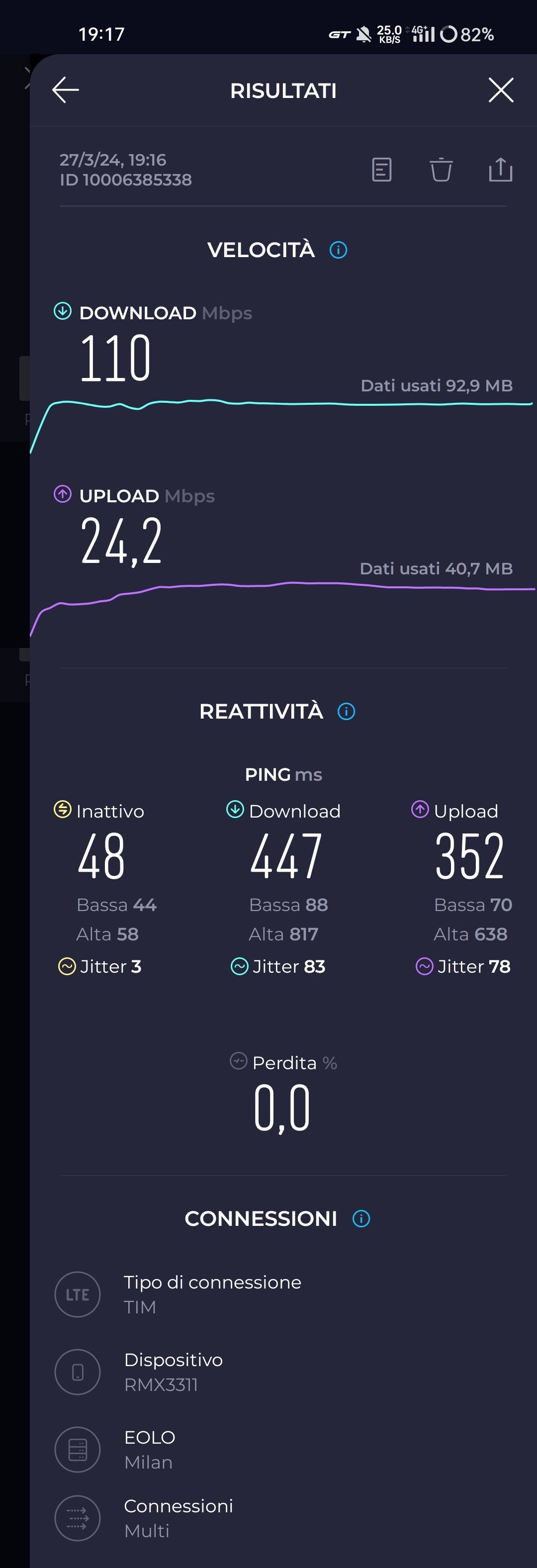

          Se parliamo delle due BTS se parliamo di latenze come potrai notare e "tutto ok"
          eNodeB: 600614
          eNodeB: 601378
          Adesso parliamo delle due BTS incriminate per via delle latenze anomale
          eNodeB: 600406
          eNodeB: 600408
          (Per privacy evito di mettere lo screenshot di NetMonster, visto che sono in casa)

              Che sia chiaro, io non mi sto lametando delle perfomance sia in Down, Up e della stabilità, io sto semplicemente riportando un problema sulle latenze, come hai potuto vedere dai vari screenshot che ho messo sono di tutto rispetto, apparte una sola BTS che e un vero disastro ma quello un discorso a parte.
