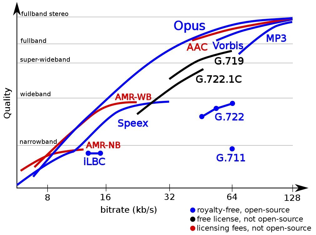

francescobelletta Opino: è palesemente col VoIP che la qualità è ridicola. La enorme compressione della banda fonica, che avviene oggi, con la commutazione di circuito non esisteva.
Piu che opinio a me pare una nulla quaestio:
Lo standard per telefonia fissa è G711 a 64 Kbit/s con qualità equivalente all’ISDN . Da TIM viene supportato persino, per chiamate all’interno della sua rete, il G722 quindi wide-band a qualità superiore.
Rimane, sempre secondo le specifiche italiane, utilizzabile anche il G729 che è compresso.
Le dorsali IP sono di terabit,di certo qualche megabit in più di voce o in meno non spaventa.
Sulla rete mobile,invece, la situazione è ancora migliore.
Si utilizzano codec in HD anche tra diversi operatori con qualità superiore a G711 : i famosi Codec AMR-WB 23.85 Kbps
Su VoLTE in mobilità è quindi possibile ottenere una qualità di conversazione superiore ad una ISDN.
https://i.stack.imgur.com/9MENt.png
I grafici mostrano tutt’altro che una qualità ridicola…
Per chi ci legge: Il confronto con la ISDN è il G711, che usa 64 Kbit/s
Ma è naturale che sia così il G711 è la tecnica più semplice e meno ottimizzata possibile, senza elaborazioni particolari.
Un campionamento del segnale voce (da 0-4 a kHz )prendendo 8 bit a campione.
P.S: io sono il primo che si è innamorato anni fa di CS,TDM, ISDN e SDH ma è ormai evidente che sono tecnologie morenti e superate.
Perdonate l’OT ma andava puntualizzato che la qualità VoIP, con le reti e codec odierni è superiore o uguale, molto raramente inferiore.
NB: è chiaro che se andiamo a introdurre un QoS malgestito e una rete che perde pacchetti e/o non ha banda… cade tutto il castello
