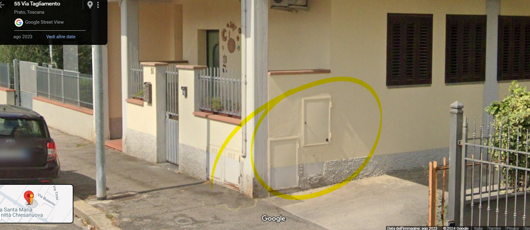

Buonasera vorrei capire come muovermi.. il mio civico via Tagliamento 51 a Prato risulta essere coperto dalla fibra ottica ma quando hanno svolto i lavori non hanno mai portato la fibra alla nostra trifamiliare nonostante avessero portato la fibra in tutta la sede stradale pur avendo fatto i segni in terra x scavare ci hanno saltato.
Ho chiamato tutti gli operatori telefonici ma nessuno è riuscito a risolvere il problema se non quello di una segnalazione che non ha mai dato nessun esito.
La ditta che ha svolto i lavori non risponde neanche alle email se no con risposte automatiche ma non capiscono il problema ovviamente.
Come potrei muovermi per avere un servizio quasi indispensabile oggi giorno??

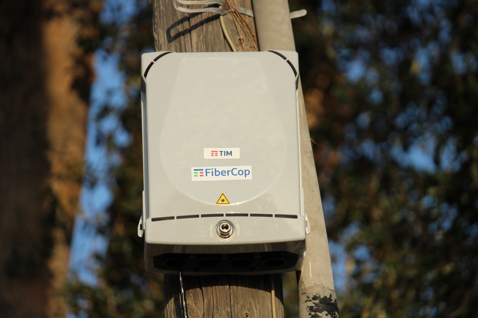

Per quanto riguarda Fibercop dovreste vedere dove si trova la chiostrina rame.
In corrispondenza della chiostrina rame deve esserci un PTE, il distributore della fibra.
Per quanto riguarda OpenFIber invece l'importante è che risultate connessi, finiranno eventuali lavori esterni alla prima richiesta che hanno.
Devi sapere che la fibra ottica viene portata in casa solo quando fai un contratto, non prima.
Visto che risultate connessi con entrambe, gli ISP preferiranno sempre attivare su rete OpenFiber, tranne Tim che vende solo su rete Fibercop.
OpenFiber termina i lavori alla prima richiesta che ha, il PTE potrebbe anche essere interrato.
La chiostrina rame Tim ha questa forme:
Il PTE FIbercop ha queste forme:

La chiostrina rame è a 100 metri circa da casa e attraversa 2 proprietà
I lavori gli hanno fatti Openfiber così c'è scritto sui tombini in terra
Ma a noi non ci hanno collegato
Il problema è che questi non ci cacano pari alle email
Rispondono con mail automatiche che non ci aiutano
La mia linea è wind3 un rame con una connessione assurda
Non so come fare a fargli presente l'errore a Openfiber

Il tuo civico è stato censito come BuldingReady da OpenFiber come se avesse già il ROE installato, cosa che sotto le 4 UI difficilmente avviene. In questi casi si avvia un ordine e poi si attende il sopralluogo, il tecnico aggiornerà lo stato dell'immobile in 102 e OpenFiber avvierà la lavorazione per lo sbraccio orizzontale.
In situazioni come queste meglio affidarsi ad un venditore/rappresentate qual sul forum che ti gestisce in maniera dedicata la situazione..
In questi Sportelli avete i contattori ENEL?
Si li ci sono contatori Enel esatto e i tecnici che son venuti pensavano che avessero passato li la fibra... Ma se vedi in terra sulla angolo c'è un segno rosso dove avrebbero dovuto scavare
Maximilian71
Che sarebbe il Bulding ready?
Maximilian71
Significa che è stato "registrato" come se fosse tutto già pronto e dovessero solo tirare il monofibra in casa.
Invece come vedi manca proprio tutta la tratta orizzontale.
Per fare andare avanti le cose devi fare un contratto, verrà segnalato lo stato sbagliato, e verrà avviato l'iter per tutte le lavorazioni necessarie.
