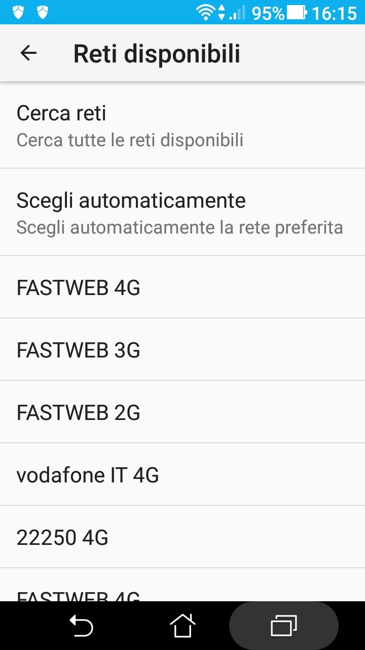

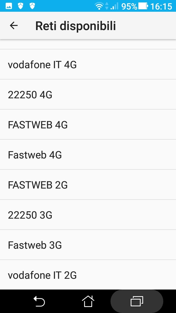

            Comunque, detto a parole, in ricerca manuale il vecchio mi fa vedere il mondo, anche reti 3G, quello più recente una tabellina asciutta asciutta con solo i nomi "prestampati" (nel senso che mi sa che non li trae dal segnale "in aria" ma ce li ha già lui: TIM, VODAFONE, FASTWEB eccetera, scritti tutti per bene uguali, mentre nell'altro alcuni sono incasinati come scrittura...
              handymenny Bene, si fa per dire, ecco lo screenshot, ma adesso non ci si registra più neanche col telefono vecchio...non è che per qualche motivo il sistema operativo antiquato o il fatto che era quasi sempre spento avessero bloccato per mesi la migrazione? Lo posso chiedere di passare sotto TIM?

                Se vedi TIM, selezionare TIM è la stessa cosa di selezionare la dicitura fastweb che corrisponde a TIM. È per questo che ti chiedevo lo screenshot

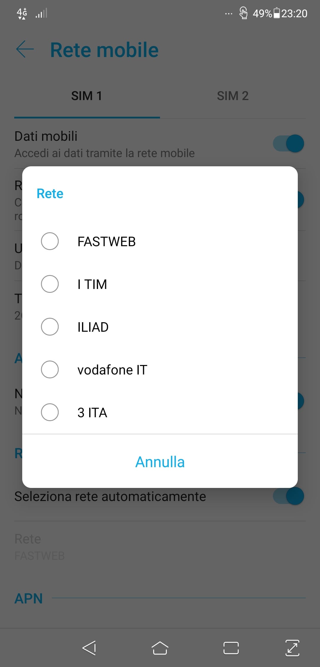

                herbert_one scusa se sono stato poco chiaro, intendevo lo screenshot del nuovo telefono

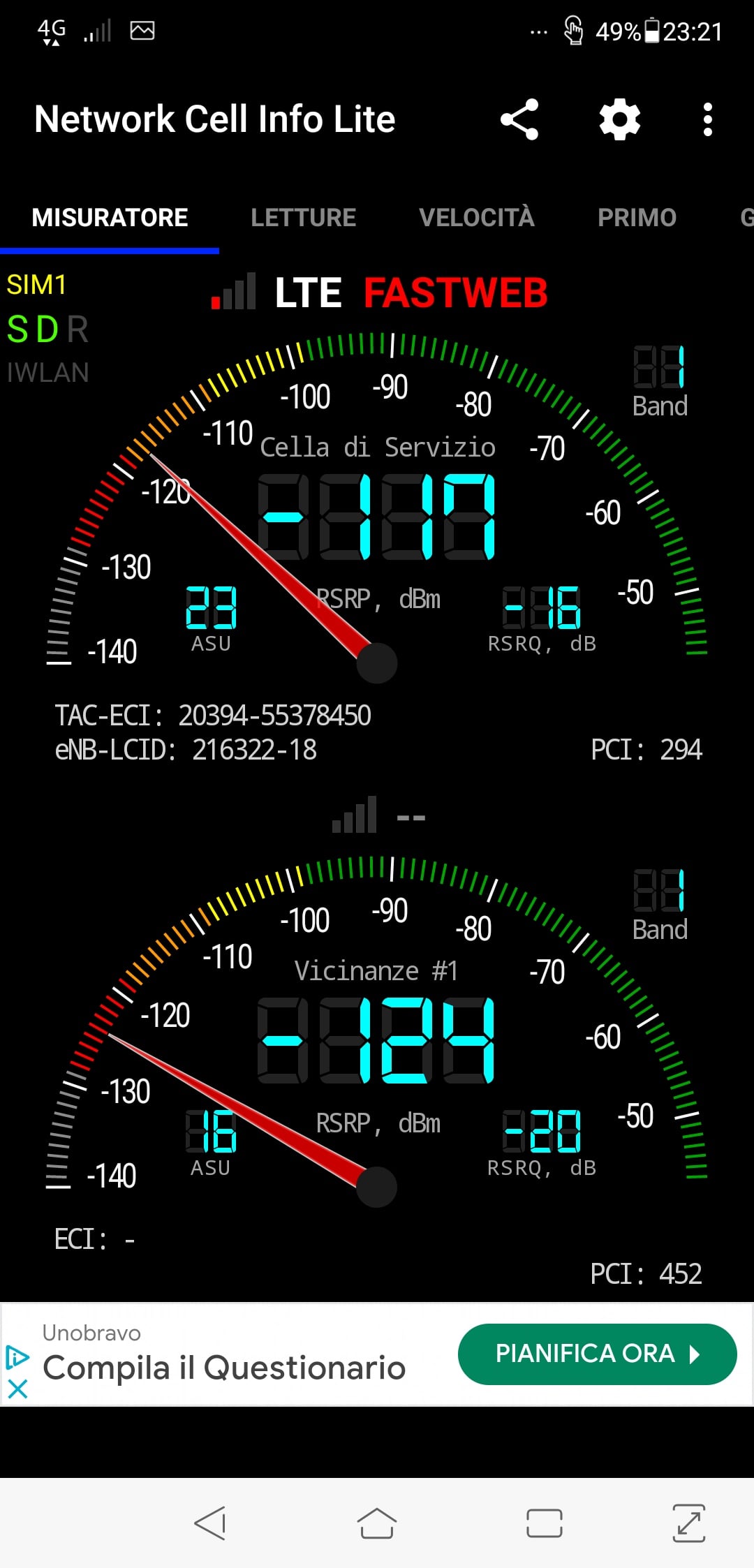

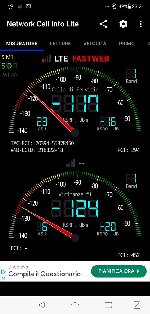

                  handymenny Ecco, comunque come dicevo ho appurato che non si fa più nulla...qui sono dagli suoceri e dalle tacche sembrerebbe più campo, ma guarda che schifo mi dà la app di misura... Ma non dovrebbero tenere un po' conto del territorio, oltre che della loro convenienza? Se lo chiedo, pensi che me lo cambierebbero?

                    herbert_one ti confermo che in quello screen l'altra fastweb è indicata come "I TIM"
