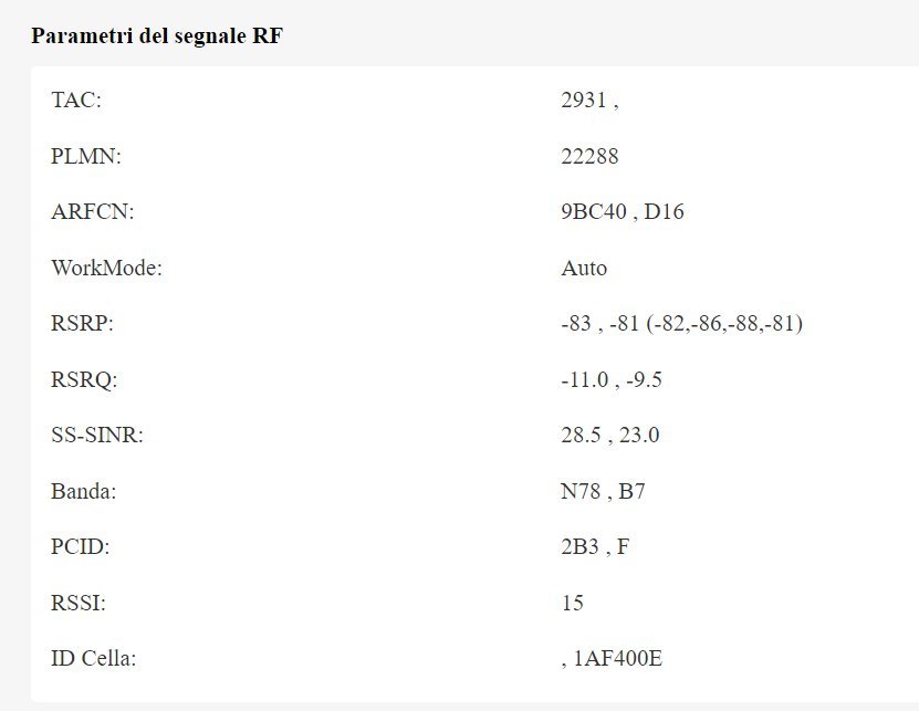

    Vi lascio uno screen per avere una vostra opinione:
    i valori tra parentesi, secondo voi, sono i valori in Db delle bande aggregate???
    Grazie a presto
    SM
      millino69 i valori tra parentesi, secondo voi, sono i valori in Db delle bande aggregate???
      Le bande aggregate sembrano 2 come scritto, b7+n78 e infatti ci sono i 2 valori ad ogni riferimento
      Quelle tra parentesi sembrano piu i valori per ogni antenna ricevente (mimo 4x4), dove poi viene fatta la media e si riporta solo il valore finale
