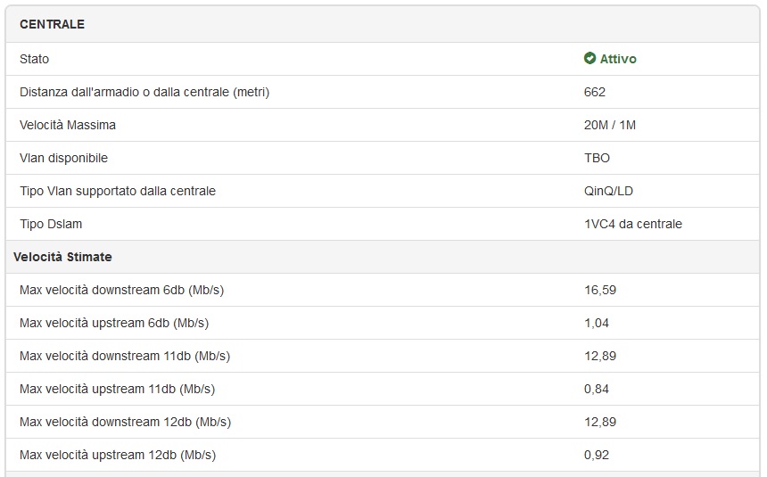

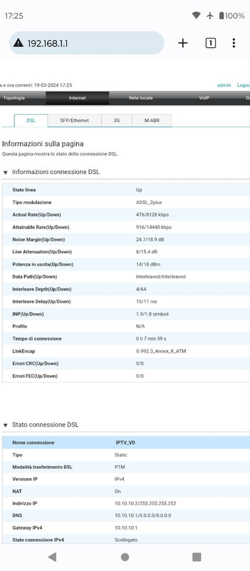

Ciao a tutti, ho un conoscente (titolare di una linea ADSL della TIM) che lamenta da qualche settimana una navigazione lenta e ballerina, ha tentato di risolvere tramite il 187 ma per loro non c’è nessun problema quindi sono andato a controllare le statistiche del modem e ho trovato dei valori molto strani, in pratica c’è una forte discrepanza tra la capacità “nominale” e “reale” della linea, secondo voi la tim ha applicato qualche blocco? Vi allego la pagina del modem e della distanza.
statistiche
distanza
