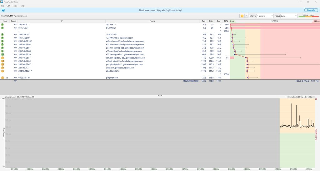

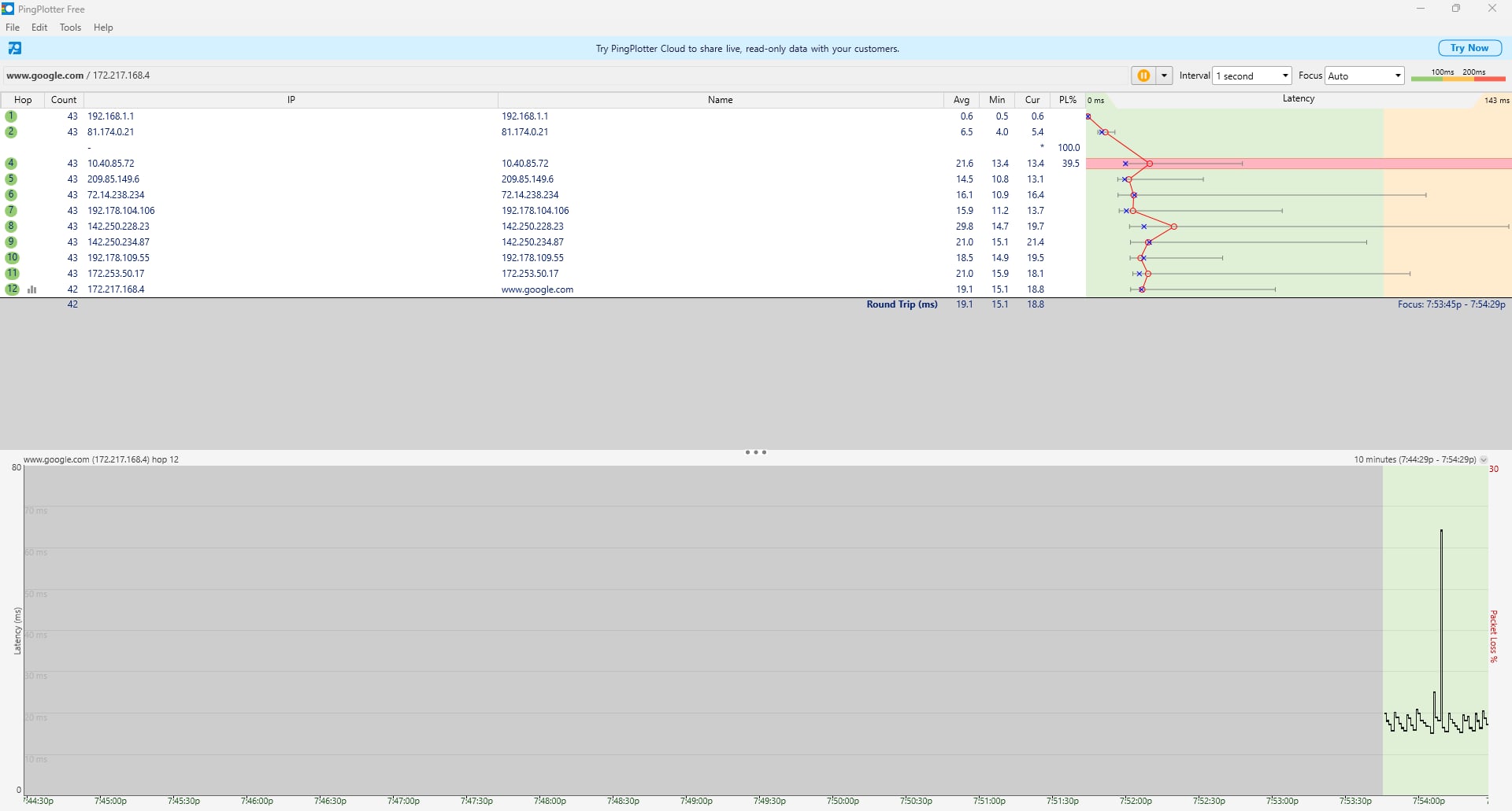

Marioo27 Da questo trace non si vede PL però
Quei 100* nella riga 3 e 4 cosa sono?
Marioo27 Il packet loss lo devi misurare end-to-end. I router "nel tragitto" sono legittimati a scartare le tue richieste di ping.

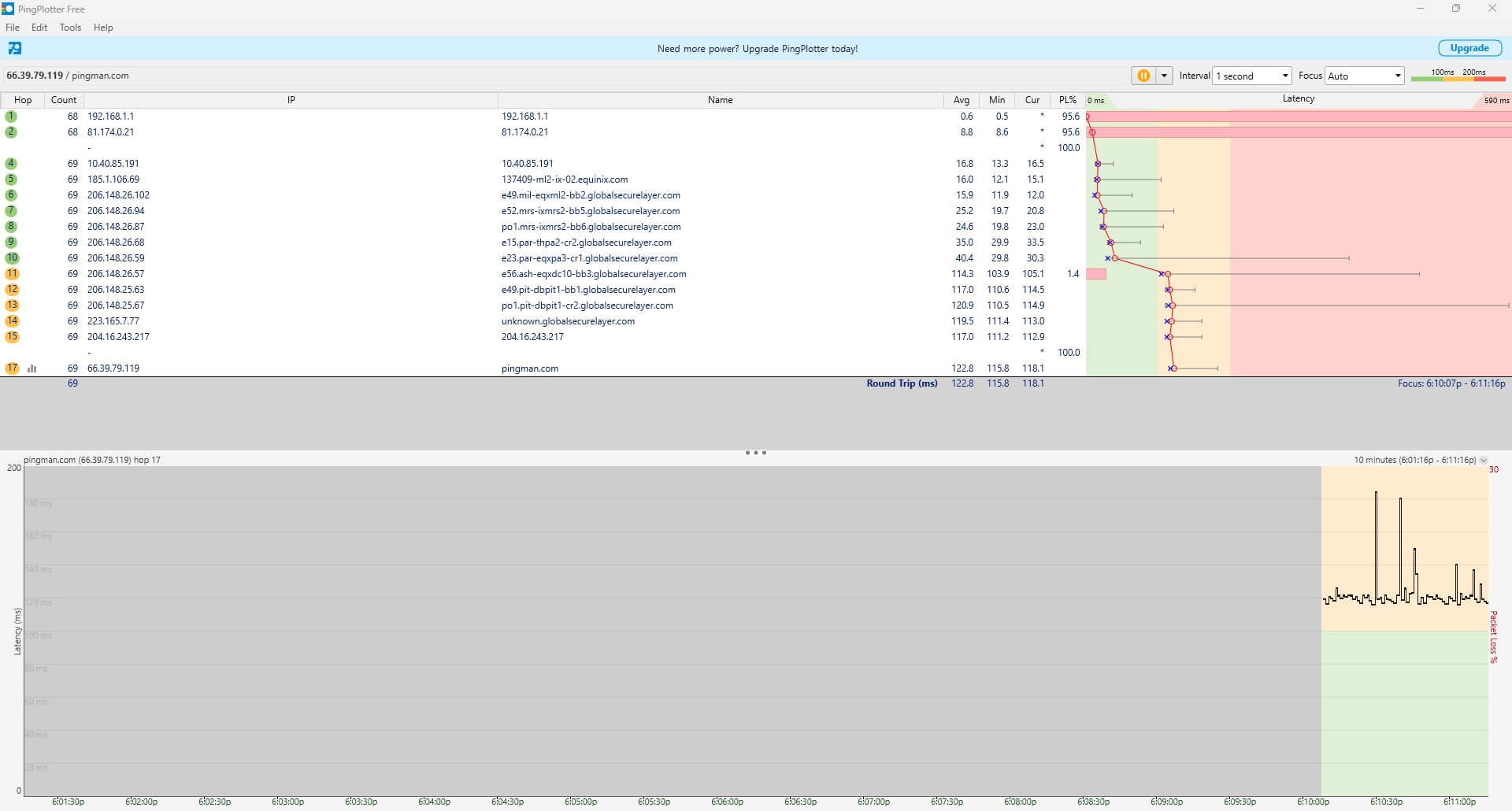

Marioo27 Tutti gli ultimi 3 trace che hai postato hanno PL tra te e il router
Lorenzo1635 asp che te ne mando uno appena fatto

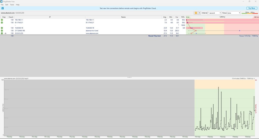

ecco
quelli sopra non guardarli che avevo appena riavviato il modem puo darsi che si doveva ancora assestare, ora qualsiasi IP pingo mi da pacchetti persi dalla 3 stringa in poi

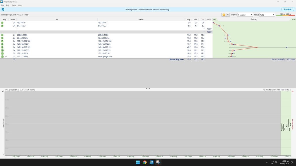

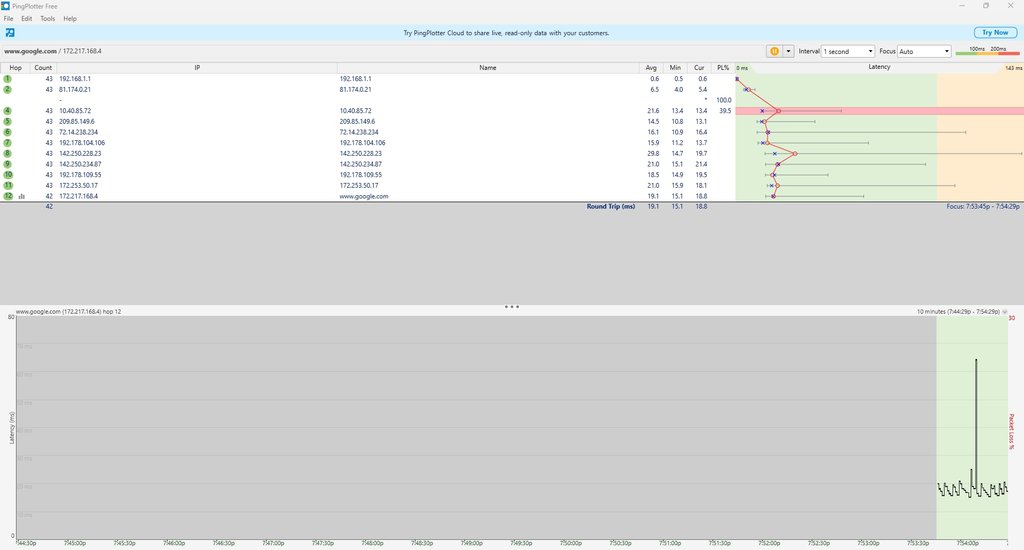

Ora guarda questo appena fatto invece mi da pacchetti persi anche alla seconda stringa, dioooooo non ci capisco più nientee

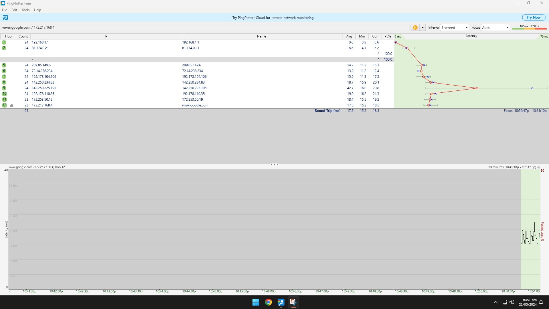

Ora pure alla prima ma che vuol direeeee

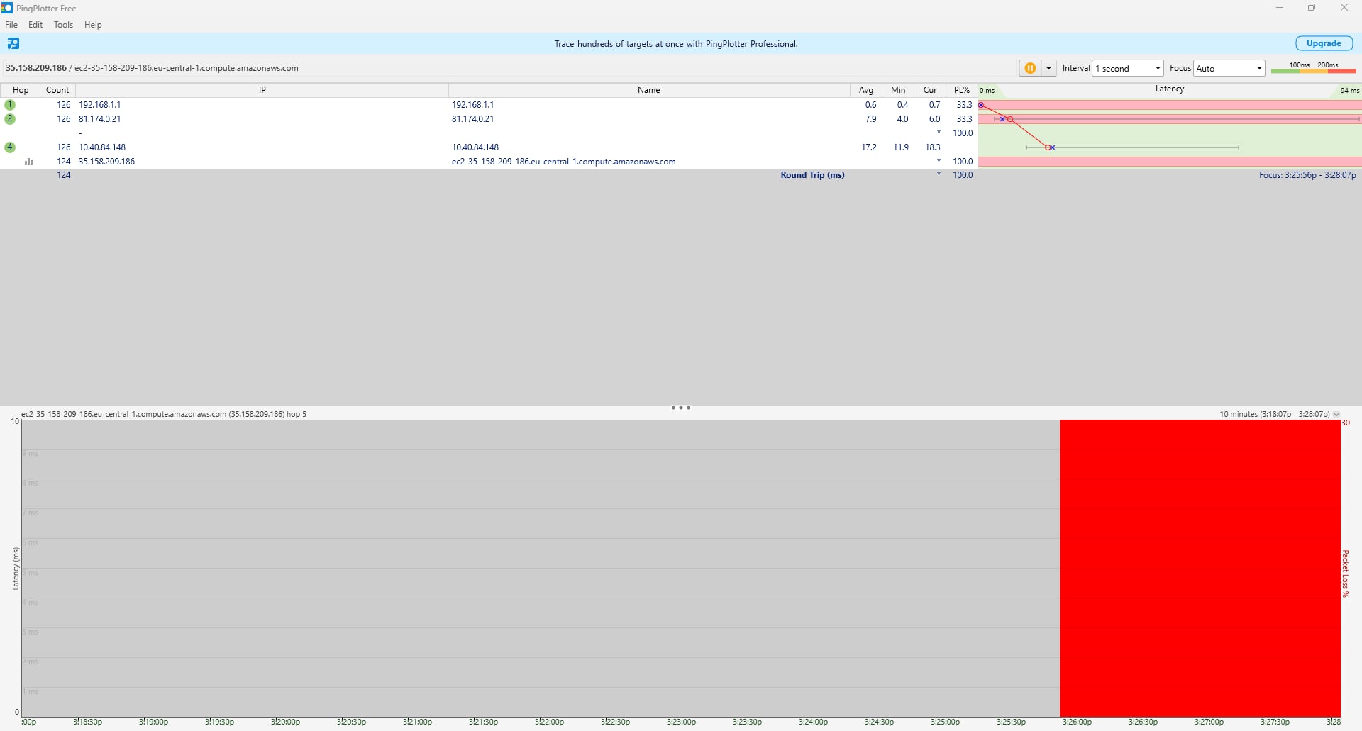

Marioo27 Ok, peccato che qui non ci sia proprio PL: con packet loss si intende la perdita di pacchetti tra te e il server che vuoi contattare. Gli hop che vedi in mezzo, siccome sono solo router "di transito" spesso possono ignorare la richiesta di ping perché questo tipo di pacchetti "di prova" è a bassa priorità. Devi guardare solo la riga di destinazione.
Un router che difficilmente ti scarterà i pacchetti ICMP è quello che tu hai in casa (non ha molto da fare) per cui un PL su questo apparato è un cattivo segno.
Marioo27 Ora pure alla prima ma che vuol direeeee
O PingPlotter è troppo aggressivo e il tuo router in casa non ci sta dietro a rispondere al ping (ci credo poco) oppure ha qualche problema.

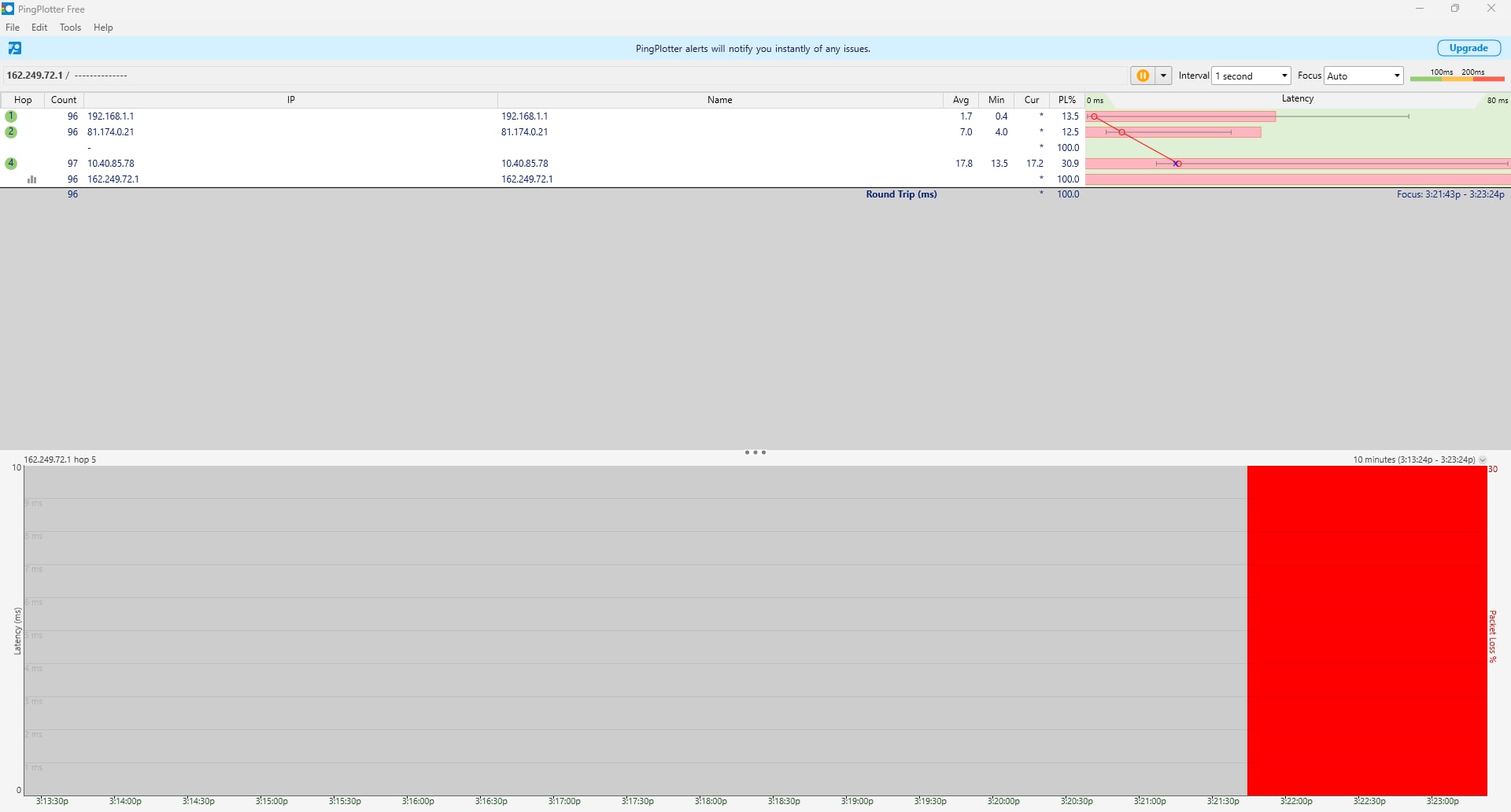

Ignora tutte le righe diverse dalla prima e dall'ultima.
Se hai PL sulla prima riga il router ha qualcosa che non và. Se hai PL sull'ultimo hop allora c'è un problema sulla linea.
Ma come è possibile che in alcuni test mi dà pacchetti persi nelle prime due stringhe e su altri test mi dà pacchetti persi alla 4 o 5
Marioo27 ti è già stato spiegato che il test invia pacchetti a bassa priorità per i quali il dispositivo intermedio può non inviare risposta.
Se il 100% dei pacchetti arriva a destinazione, allora non hai packet loss.

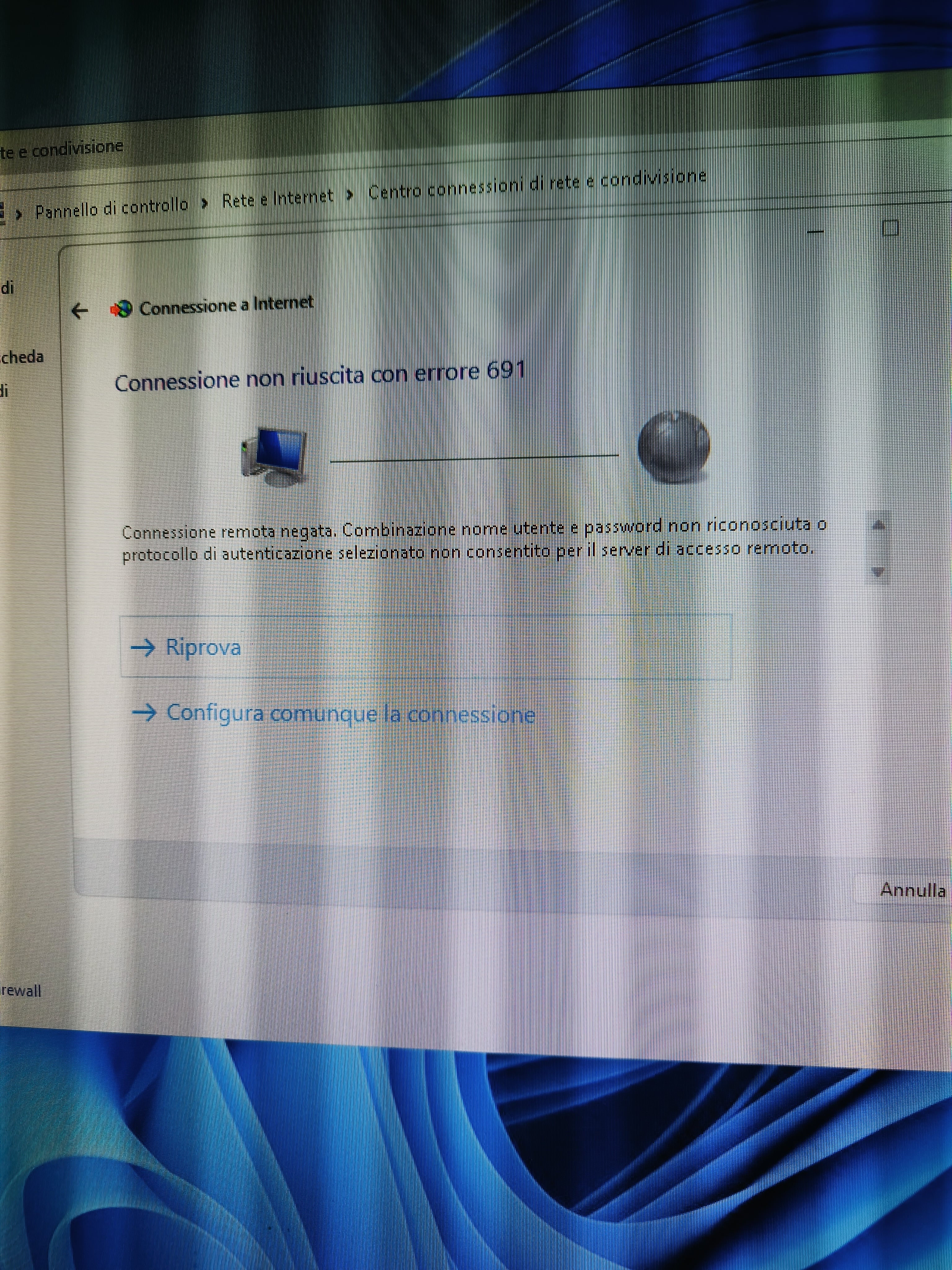

ma perchè non fai direttamente una sessione pppoe dal pc? cosi togli qualsiasi dubbio (se non il pc)

- EOLO
https://www.eolo.it/home/assistenza/serve-aiuto/guide-tec/eolo-pppoe.html
segui questa guida
