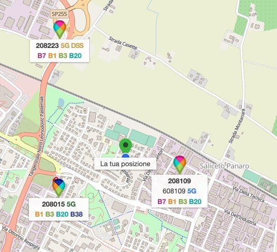

Dato che ho già Wind-Tre come operatore e dato che attorno a casa ho ben 2 BTS vicine di W3, mi sono preso uno Zyxel LTE5398-M904 per iniziare a fare qualche test.
Il mio problema è questo: nonostante le BTS più vicine fisicamente a casa mia siano le due più in basso (208109 e 208015)... il router si aggancia sempre alla 208223 in alto nella mappa che è molto più lontana. Oltretutto con valori di RSRP intorno ai -94 -96 e speedtest penoso.
Ho provato a forzare manualmente il cell lock su una delle bande della BTS 208109, ma è peggio che andare di notte. RSRP -104 e velocità ridicole.
Qualcuno mi saprebbe spiegare il motivo?
Una eventuale antenna esterna tipo una KASER a pannello mi potrebbe risolvere il problema?
