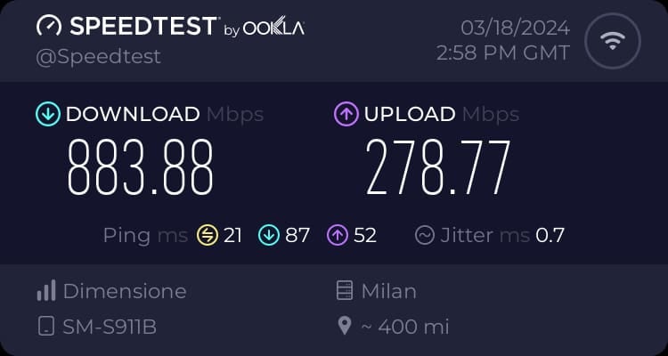

                    langeli Come già ti hanno risposto le velocità sono ok. Dipendono da vari fattori e spesso ci si può fare poco
                    Personalmente con lo stesso router ho al massimo un link con questa velocità
                    1200 Mbps (RX: 1200 Mbps, TX: 1200 Mbps)
                    e speedtest del genere con un Galaxy S23
                    • langeli ha risposto a questo messaggio

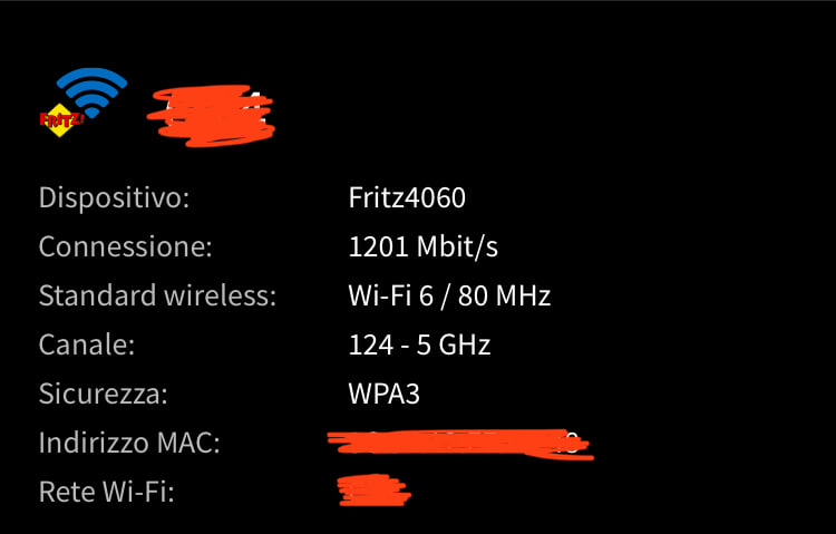

                        langeli Da quanto so, solo l'iPhone 15 è compatibile con il WiFi a 160 mhz.
                        Se scarichi l'app Fritz Wlan sul tuo 13, scoprirai che viaggia ad 80 mhz, e che per quelle caratteristiche 600mbit sono un ottimo risultato.
                        Questa, ad esempio, è la mia situazione con un iPhone SE 3rd gen:
