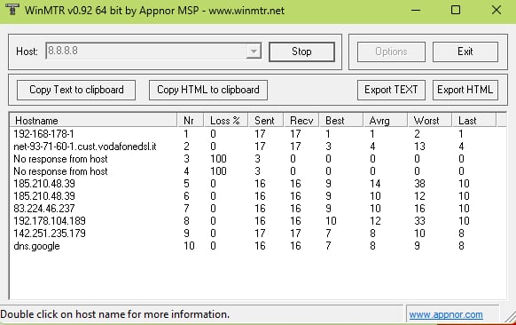

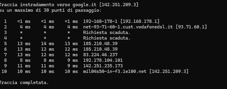

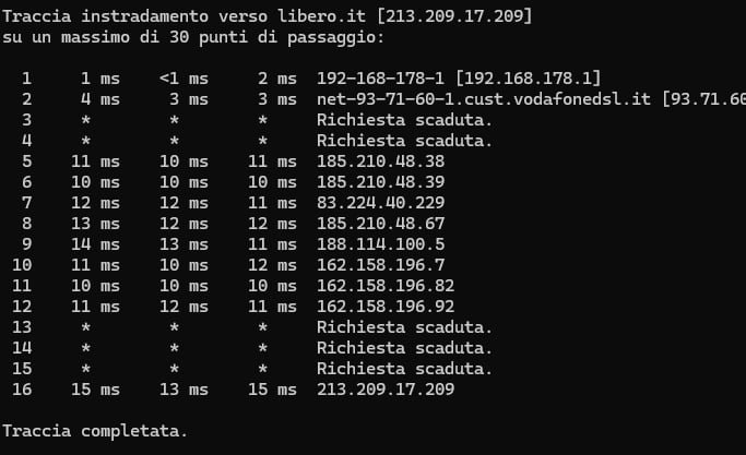

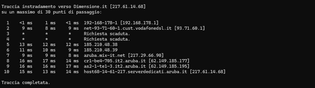

Ho fatto dei tracert che allego e si noto che un paio di server non rispondono

    cusmario Il fatto che ci siano dei server che non rispondono in un tracert è abbastanza normale: alcuni router rigettano proprio i pacchetti ICMP che vengono usati nel trace. Hai packet loss?

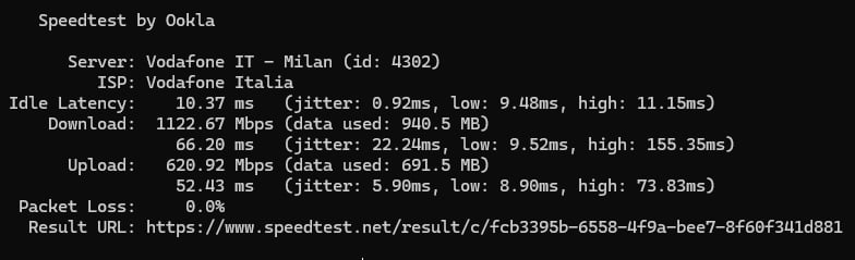

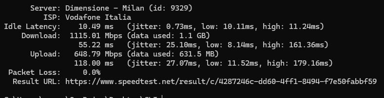

      cusmario Good, non hai nemmeno packet loss. Se gli speedtest non mostrano nulla di anomalo la linea non ha nulla che non và.

          Infatti come vedi speedtest, Traceroute e WinMTR non evidenziano problemi.
