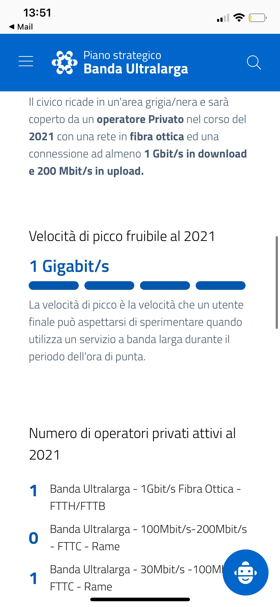

    Controlla da qui: https://bandaultralarga.italia.it/indirizzo/ (fai uno screen così capiamo subito).
    In base a come è categorizzato il civico possiamo consigliarti cosa è più giusto fare per far si che l'attivazione avvenga tranquillamente e che ISP consigliarti.

      Ciao, grazie della risposta.
      Vivo in provincia di Cagliari

        Ok sei in area nera/grigia quindi OpenFiber investimento privato.
        Visto che sei di Cagliari, potresti affidarti al fantastico @MicheleBandinu per il Tiscali Store Sassari, ha un'offerta ottima e lui ti offre anche la sua assistenza personale.
