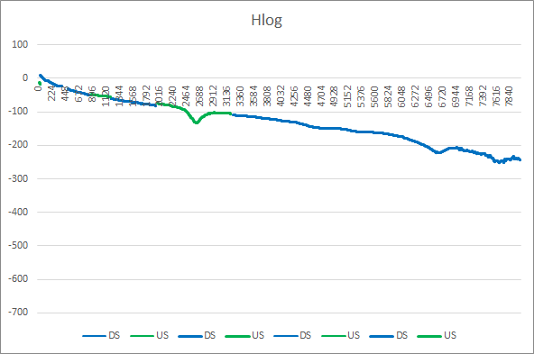

Innanzitutto un appunto: tempo fa avevo detto che tra le altre cose bisogna tenere conto degli errori di misura dei dispositivi usati, e che un modem non essendo un dispositivo di diagnostica può essere anche molto impreciso pur avendo una ottima risoluzione. Questo grafico ne è l'esempio perfetto, infatti se guardate i primi punti della DS1 sono addirittura positivi.

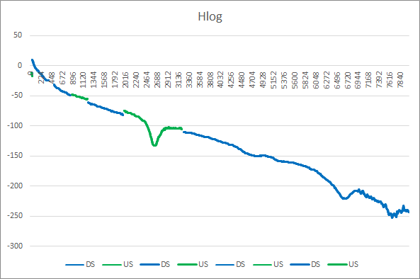

Ciò detto, la linea appare molto corta (direi tra i 50 e 100 metri), volendo tenere il grafico come fosse una linea "media" avremmo:
La linea appare buona, sembrerebbe esserci una derivazione, che ho calcolato essere lunga circa 4 metri.
Qualche incertezza sul finale (vedi grafico sopra) ma nulla di che.

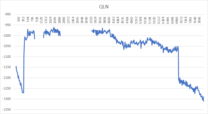

Sicuramente più interessante il QLN:
Appare esserci un fortissimo rumore di fondo su pressoché l'intero spettro, in particolare da 1.5 MHz fino a 30 MHz circa.
