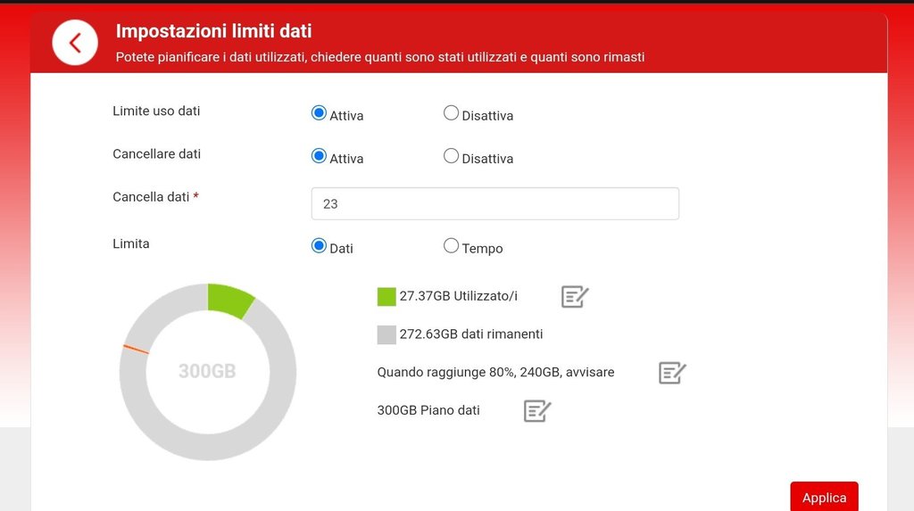

L'hack l'ho utilizzato e lo utilizzo principalmente per vedere le bts agganciate e bande aggregate, mai per forzare combo o scelta bande, personalmente penso che il modem si debba farlo lavorare per quello che è il suo progetto, nel caso di modem gnucco preferisco cambiarlo, cosa che con gli zte non mi è successo a differenza di alto marchio, trovo il software ZTE pratico per i comuni mortali con anche un applicazione che mi riporta il consumo di dati , i rimanenti e possibilità di impostare un limite in percentuale con avviso, devo dire che rispetto all'area personale nel sito dell'operatore si discosta di solo qualche mb, davvero preciso e con azzeramento automatico alla data impostata, comodissimo nel caso di connessioni con pacchetto dati.
Per il resto è meno completo di altri che ho visto ma preferisco un modem che fa dimenticare che esista piuttosto di altri che permettono di spippolare mille parametri ma poi nella sostanza rimangono gnucchi.
