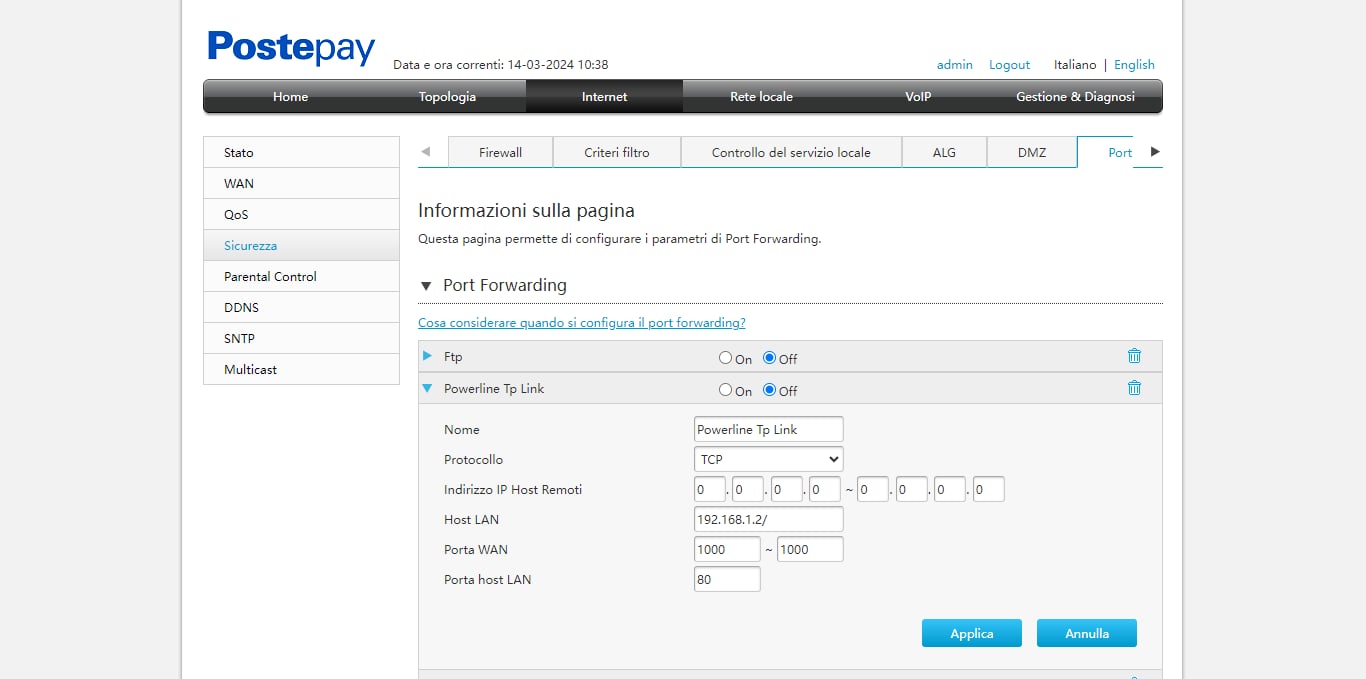

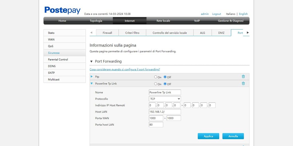

    Allego un'immagine di esempio. Ovviamente quando ho fatto le mie prove, avevo settato su "ON" e salvato le impostazioni. Avevo anche provato ad aprire la porta 21 per l'FTP (che uso tramite l'USB del modem in locale), ma neanche quella si è aperta e quindi vi avevo rinunciato.

      Perché c''è un slash al termine dell'indirizzo?

      Ho provato anche senza slash alla fine. L'avevo messo sperando che fosse quello slash il problema a tutto.
