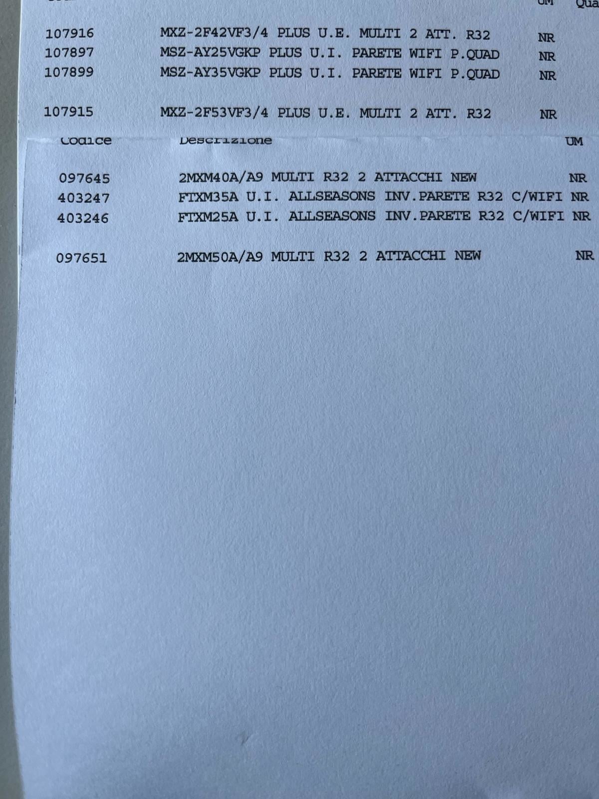

                Ciao ragazzi, ecco il preventivo per Mitsubishi e Daikin: le macchine che monterebbero sarebbero queste
                Il prezzo sarebbe di 2.750€ + iva a cui aggiungere circa 200€ di pratiche per la detrazione (prezzo identico per le due soluzioni). Che dite?
                  Topax11 Il prezzo sarebbe di 2.750€ + iva a cui aggiungere circa 200€ di pratiche per la detrazione (prezzo identico per le due soluzioni). Che dite?
                  Per il prezzo, io mi informerei anche altrove: secondo me si può fare meglio, ma soprattutto le 200€ per le pratiche mi sembrano un'assurdità.
                  La serie MSZ-AY è più o meno equivalente al Daikin FTX-M che ti hanno proposto, ed è inferiore rispetto alla MSZ-EF e di conseguenza anche rispetto alla MSZ-LN che è il top.
                  Vedi un po' anche quale preferisci dal punto di vista estetico.
                  Comunque sulla base del preventivo che hai postato, secondo me nemmeno ti conviene detrarre. Se acquisti da te per esempio i mitsubishi Kirigamine Style (serie MSZ-LN) li porti a casa per circa 1900€ sia la macchina esterna sia le due unità interne. Se aggiungi 600€ per l'installazione risparmi già circa 1000€ rispetto a quel preventivo, che contempla l'installazione di macchine inferiori.
                  Quindi io guarderei altrove.
