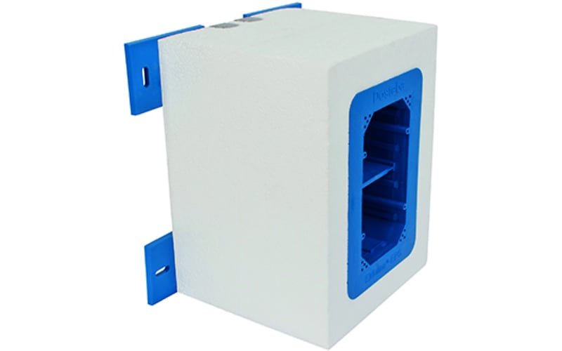

jpotalamo no il problema sono le scatole, devono essere usate scatole con un isolamento in monoblocco, come questa, se si usa una come questa si riesce a garantire l'IP55 e l'assenza di formazione di condensa all'interno

simonebortolin Queste manco sapevo esistessero. A me hanno messo le normali scatoline da muro con degli spessori dietro per portarle a pari col cappotto.
