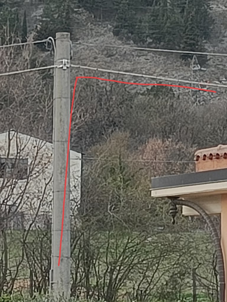

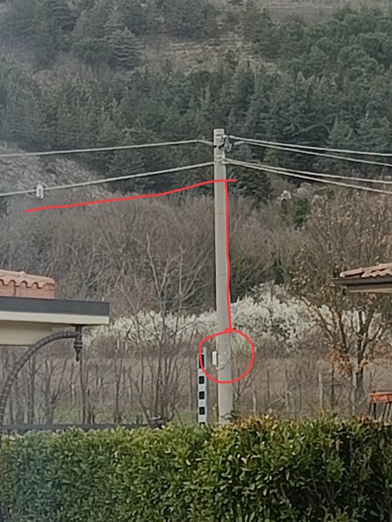

Ti lascio due foto di come hanno fatto da me.
In questa si vede il PTA OpenFiber (cerchiato) e da lì parte un miltifibra verso l'alto, e poi va verso sinistra sulla campata sottolineata.
Il multifibra continua fino al palo posto in mia proprietà e poi scende per arrivare ad un diramatore.
(Noi siamo 4UI da servire, ma ciò può essere fatto anche con un monofibra)
Il 6F.O. che arriva al diramatore è grigio e non si vede dalla foto, quello bianco è un cavo che va ad un altro PTA.
