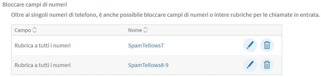

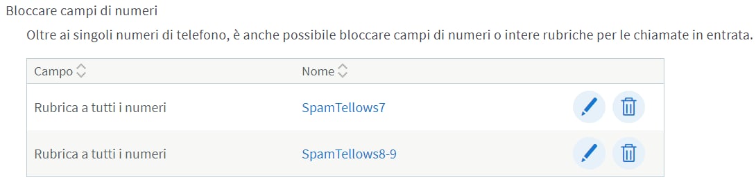

Quello che ho provato è stato piuttosto il servizio di blacklist dinamiche offerto da tellows ed integrabile direttamente nel FritzBox. Per chi non lo conoscesse, in breve si tratta di una licenza di accesso a rubriche aggiornate dinamicamente sulla base delle segnalazioni della comunità per i numeri poco affidabili (truffe, call center, ...).
Come era però prevedibile, questo approccio basato su blacklist risulta estremamente limitato. Questo è dovuto sia alla capacità limitata delle rubriche (un totale di circa 2000 elementi in totale), sia al continuo rinnovo delle numerazioni "usa e getta" utilizzate dai call center, che si cerca di ricorrere, spesso inutilmente, con le segnalazioni.

- blacklist: contente i numeri da bloccare sempre (nel mio caso le liste di tellows)

A questo punto ho proceduto impostando le seguenti regole nella sezione "Telefonia > gestione chiamate" del FritzBox:
blocco per le chiamate nella blacklist (è la prima regola applicata dal FritzBox per le chiamate in ingresso)

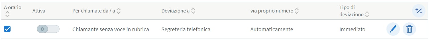

deviazione di tutte chiamate da numeri non presenti in una qualsiasi rubrica verso la segreteria telefonica. Inoltre dato che ho sempre ricevuto le chiamate pubblicitarie in orari da ufficio, ho deciso di limitare l'applicazione di tale regola a tali orari durante i giorni feriali.
Così facendo durante la giornata tutte le chiamate "sospette" evitano di far squillare il telefono inutilmente, essendo bloccate o trasmesse in segreteria, mentre i numeri noti o "a basso rischio" vengono fatti passare. Inoltre, controllando saltuariamente eventuali messaggi lasciati in segreteria, si può sempre evitare di perdere messaggi da numeri per così dire "innocui".
