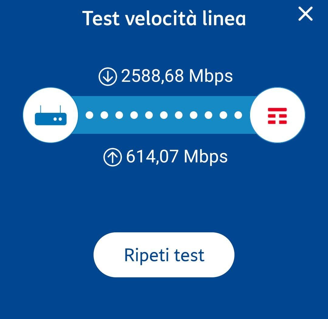

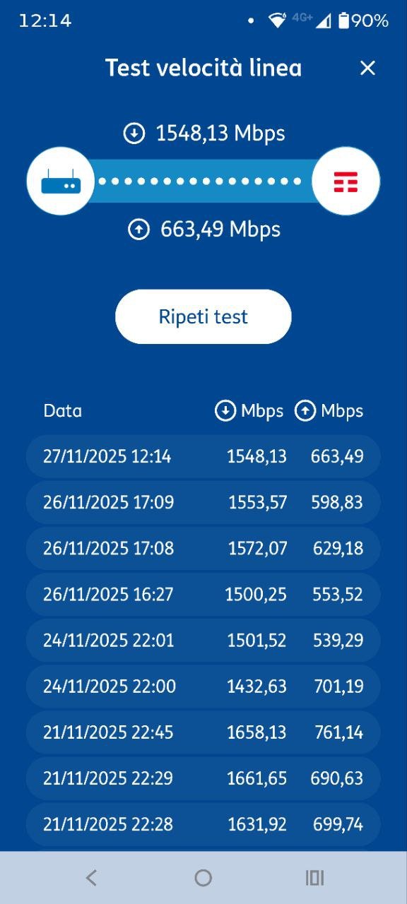

Il test interno del router, tramite app Tim Modem, fa pena.

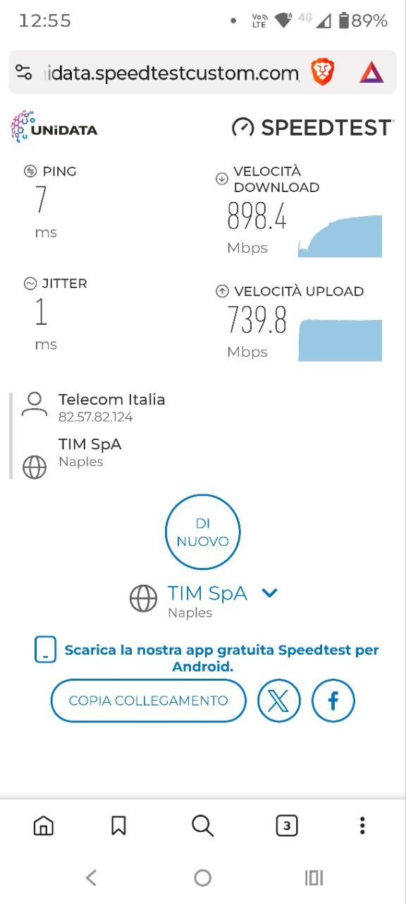

Se vuoi fare test seri, oltre 1Gbit, ti serve un router che abbia porte ethernet 2,5G ed un PC che abbia porta ethernet 2,5G.

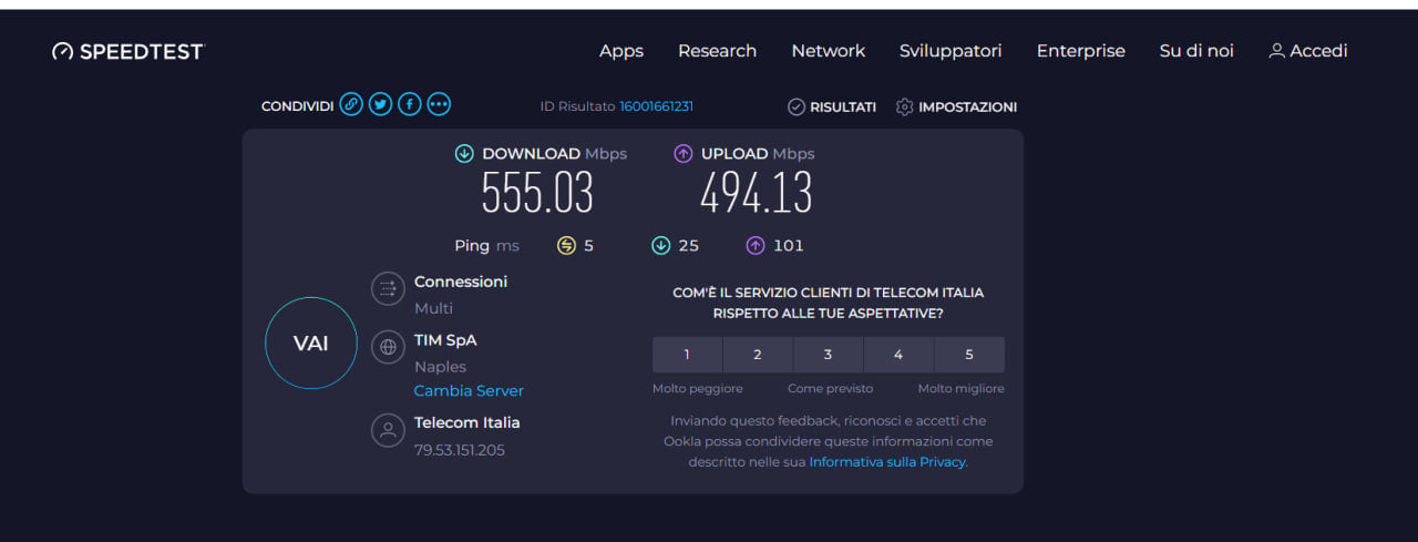

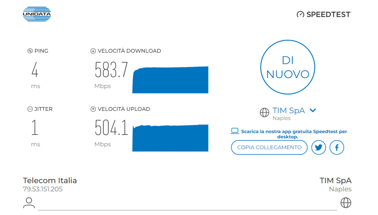

Ok però anche quando l'ho attivata l'ho testata con l'app My Modem della Tim, come puoi vedere sopra
TheMarsican Non stiamo mica parlando di una FTTC che soffre di diafonia, di cali dovuti alle condizioni del rame o altro.
In FTTH GPON una volta stabilito il link ottico sempre 2500/1000 sarà, poi sta a come viene testata la linea.
Appunto, per questo ho scritto qui per aprire un confronto.
Dici che è impossibile un calo della linea? Non ci sono stati qui sopra cali dovuti alla linea? Chiedo, perchè non so.
Ad ogni modo, se non è la linea, prendendo per buono che il test del modem sia reale e buono, potrebbe essere il modem che ha avuto un calo?
