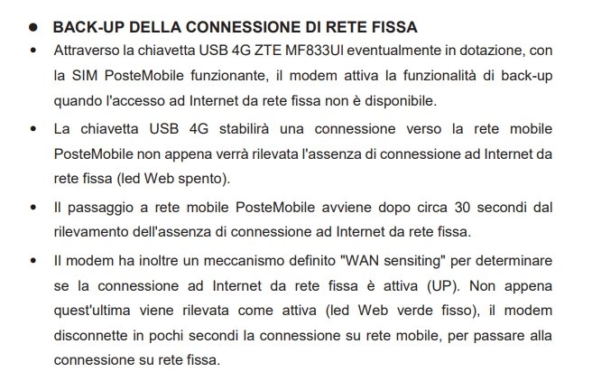

            ciao, qualcuno potrebbe darmi info su come configurare il failover su questo router?
            zte h6645p V2, da qualche ora la linea è down (segnalazione aperta su Dimensione), ho un dongle zte mf833u1 ma non è visto dal router.
            potrei recuperare una router usb Huawei E8372h-153 ma non ho idea di come configurarlo
            edit
            ho recuperato la chiavetta e8372, attaccata alla usb del h6645 è vista ma non navigo. attualmente sono bloccato su questa configurazione... che numero va composto?
            Mi rispondo da solo: bisogna usare una chiavetta MODEM ZTE MF833U1 e il failover funziona!
            Avevo questa chiavetta da un passato contratto con postemobile, inutilizzata.
            Spiego i passi per l'eventuale cercatore di soluzioni del futuro.
            Bisogna collegare il modem MF833U1 prima ad un PC via USB, installare i driver (Remote NIDS based device), andare all'indirizzo 192.168.0.1 per cancellare il profilo APN postemobile, poi inserire un APN nuovo; io per very ho settato internet.it
            Staccata dal PC ed attaccata alla porta laterale del router ZTE H6645, giusto 30 secondi di boot e funziona senza settare nient'altro, il router la riconosce da solo.
            Grazie comunque all'assistenza Dimensione che mi ha indirizzato verso il dongle ZTE! assistenza veramente disponibile

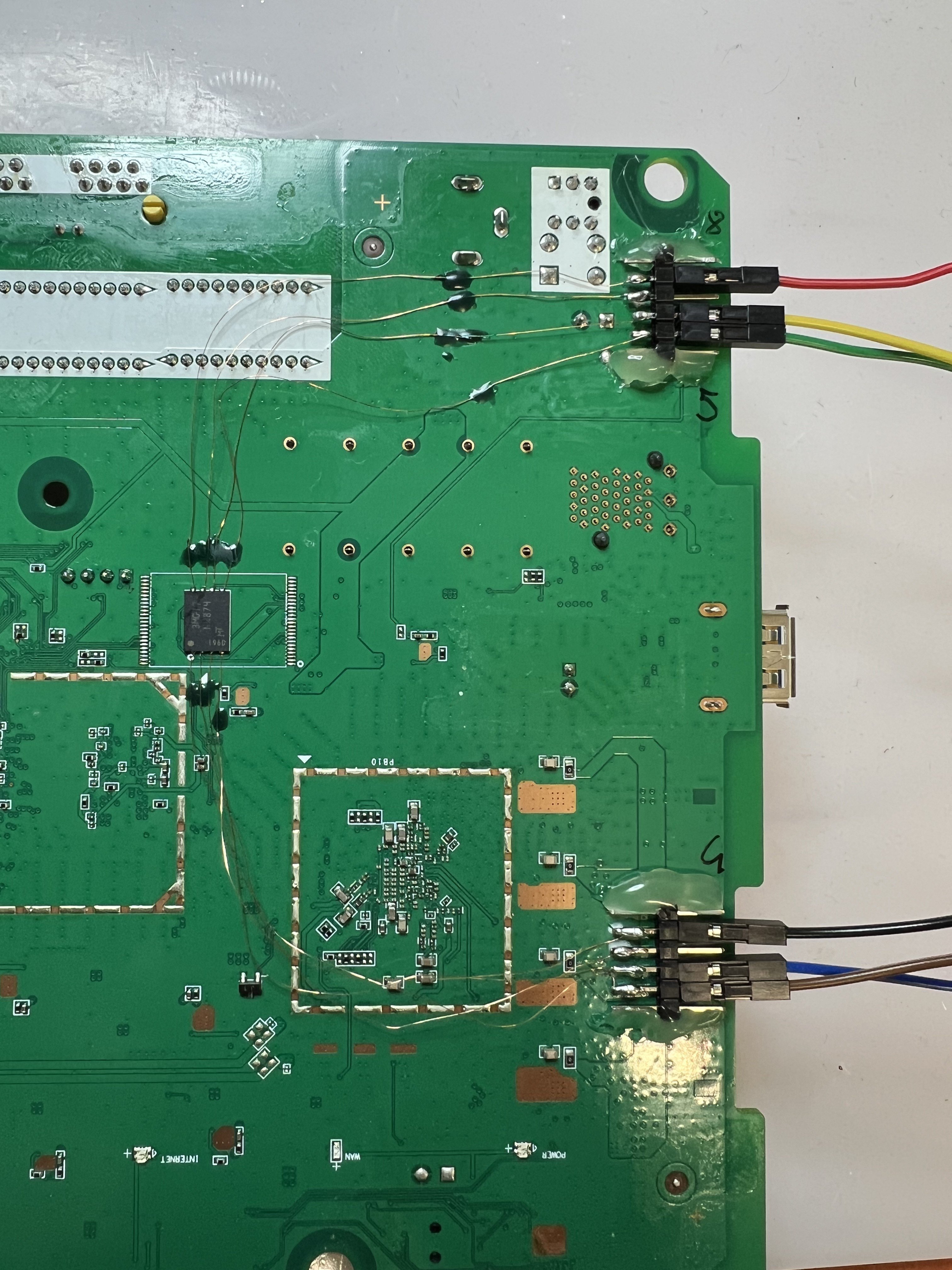

            Ho appena aperto il mio di Poste che tanto stava a fare polvere (linea KO). Come dalle foto mandate tempo fa da un altro utente, la flash è sul retro del PCB ed è una Micron MT29F2G01ABAGDWB (marking NW874 sul package) che parla SPI. Domani saldo e vedo di dumparla
            Ho visto giusto stasera la tua discussione su openwrt prima di vedere il link qui @XRedShark :)

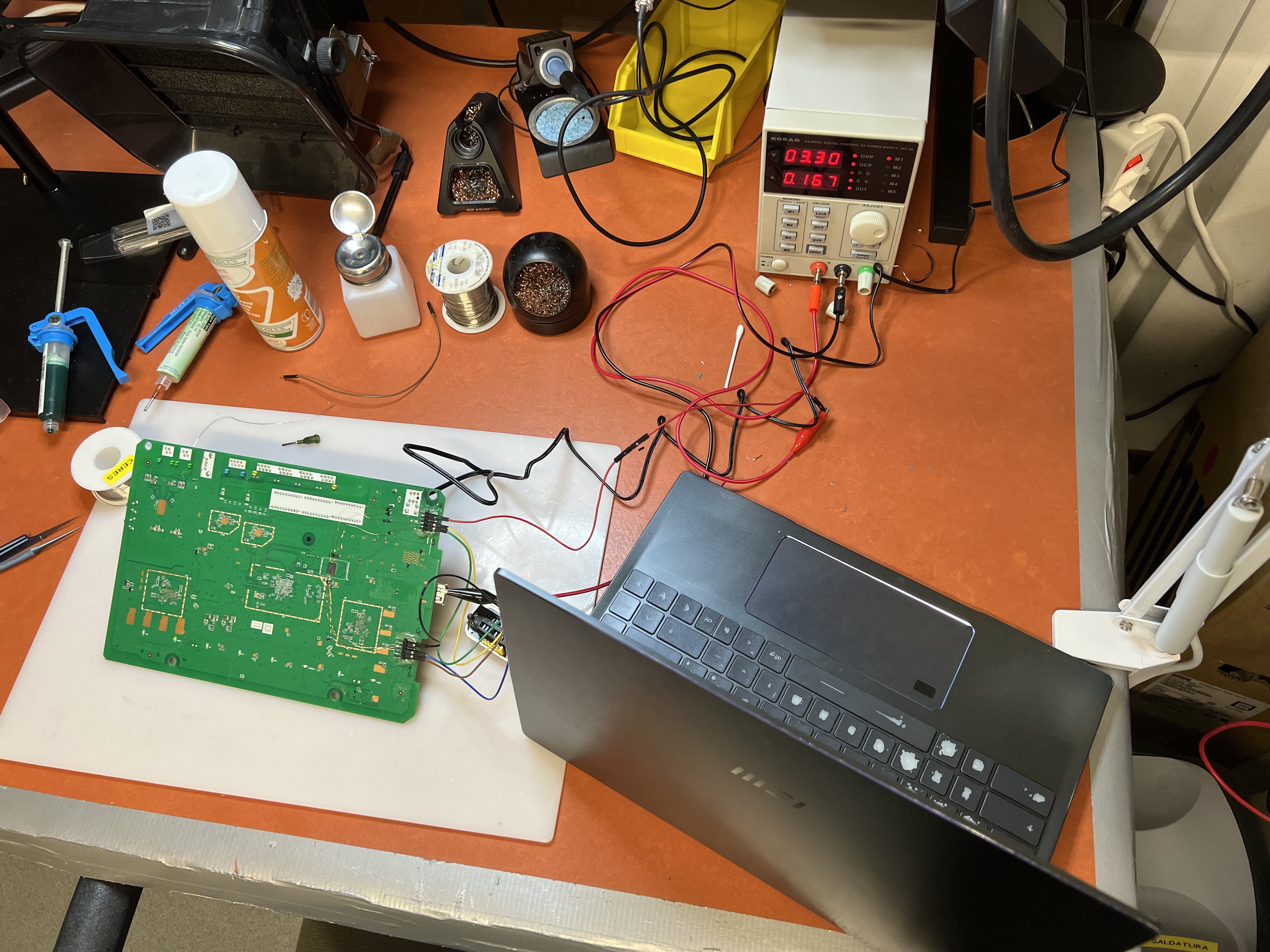

            Comunque fatte le saldature e tirato giù un paio di dump. Il CH341 legge questa eeprom con NeoProgramer, ma non riesce a fornire abbastanza corrente per alimentarla in situ. Visto che non avevo voglia di dissaldarla e risaldarla dopo, l'abbiamo alimentata con un PSU da banco. Fatti due dump (lentissimo il CH341), ma son diversi. Domani metto un PC a farne 10 in loop e tiriamo fuori qualcosa di valido
            NAND dumpata, sto iniziando a darci un'occhiata con amici a tempo perso. Vediamo se salta fuori qualcosa di buono
            Dentro ci son due uboot uImage, ognuna con il suo kernel e vmlinuz. C'è anche roba non crittata/compressa dato che greppando per "poste" trovo il mio SSID. Ci son anche utility o altro perché greppando "GPON" ci son altre stringhe interessanti
