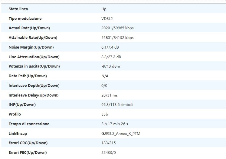

lucalore26 Sto aprendo ora la segnalazione, la connessione è migliorata ma non di molto, dite che se chiamo il 187 di domenica il tecnico arriva subito? Il modem si è nuovamente riavviato da solo, comunque 55Mbps in upload di attainable rate con una fftc?!
Valori ad oggi:
Ho chiamato il 187, mi hanno detto di resettare il modem, lo ho fatto, adesso la connessione è migliorata, arrivo a malapena a 100mbps in download, che non è nemmeno la velocità che avevo prima del problema, senza considerare che ripeto, vivo accanto alla centralina e la zona non è nemmeno densa a livello di abitazioni, inoltre mi hanno detto che terranno sotto controllo il modem per 72 ore per capire la causa del problema e successivamente mi chiameranno.
