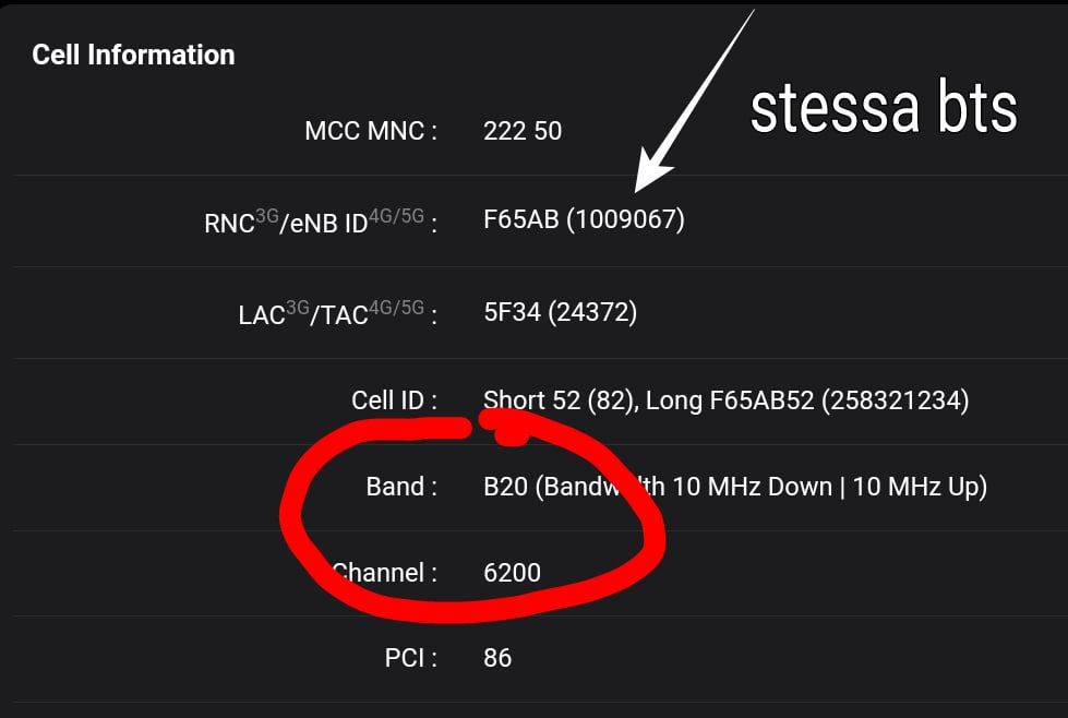

    Stanotte tra le varie prove si è tirato dentro anche la B20 da sola che su quella bts non dovrebbe neanche esserci, almeno da ciò che è indicato su lte Italy.

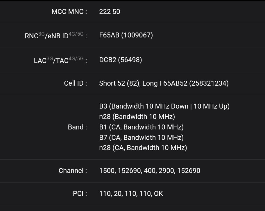

    Qui sotto l'indicazione delle bande aggregate, la N28 anche a zero traffico la mantiene sempre abbinata ad una banda primaria 4G ma poi te la riporta anche come aggregata quando si lancia uno speedtest per farlo lavorare.

      Beppe16 cosa che non capisco è che come primaria mi indica sempre anche la N28
      È un bug su quello che riporta il router perché non è fisicamente possibile al momento
      Beppe16 Stanotte tra le varie prove si è tirato dentro anche la B20 da sola che su quella bts non dovrebbe neanche esserci, almeno da ciò che è indicato su lte Italy.
      Sei andato in RS su BTS w3

        Quando lo forzo su bts wind con b20 mi fa vedere il numero della bts Wind....
        La B20 me l'ha sempre fatta vedere li
          Beppe16 Quando lo forzo su bts wind con b20 mi fa vedere il numero della bts Wind....
          a volte può capitare che vengano mischiati dati con tempo di aggiornamento diverso, cioè ad es. sei connesso a cella Wind (dato aggiornato) ma hai enodeb Iliad (dato non aggiornato).

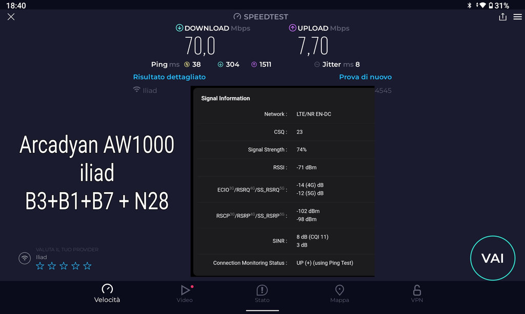

              Prova di stasera in 4G + 5G NSA:

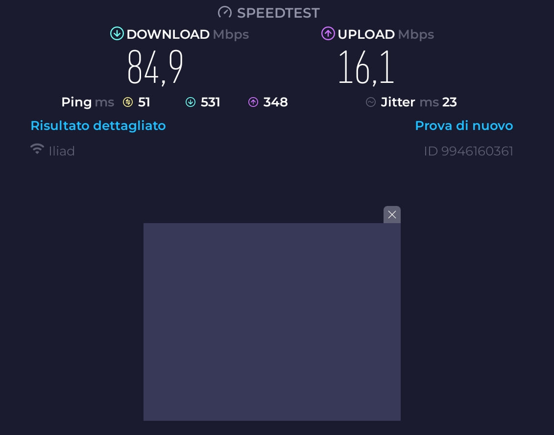

              Non è male, ma un altro router 4G con 4 bande aggregate fa meglio, anzi persino il piccolo ZTE MF286D si difende ( router che seppur economico mi stupisce )
              Sotto, l'economico, umile e incompreso MF286D , non lo venderò mai, un giorno avrà un posto nella mensola dei ricordi accanto al USRobotics 56K 😁
