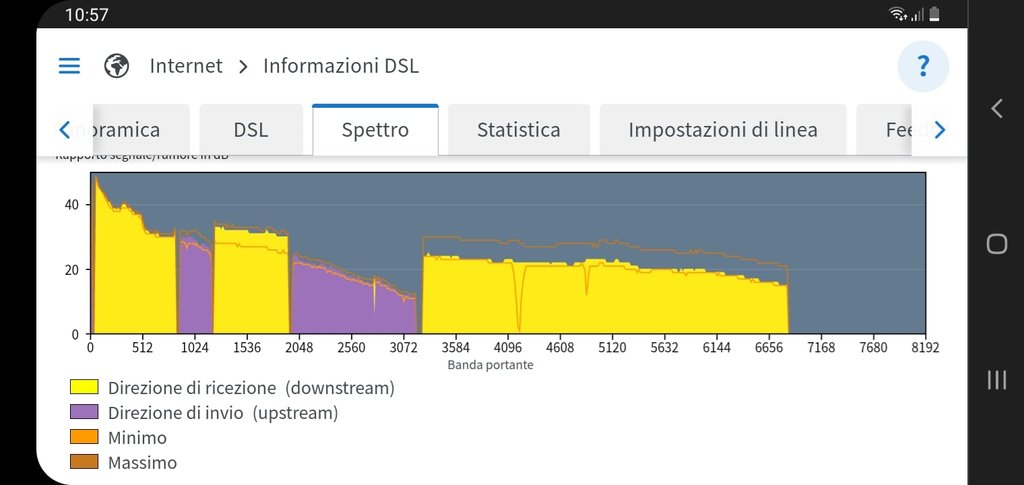

Questi i parametri precedenti, rilevati dal FritzBox:
Download:
vel: 78,9 Mbit/sec - margine segnale\rumore: 7db - attenuazione: 20db
Upload:
vel: 21,5 Mbit/sec - margine: 7db - atten.: 26db
Distanza stimata: 470m

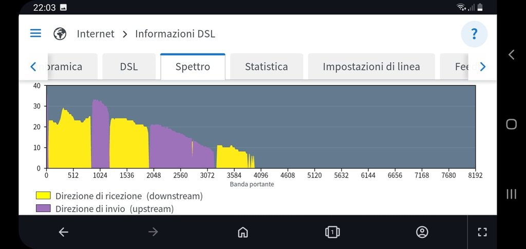

E questi i nuovi parametri:
Download:
vel: 29.9 Mbit/sec - margine: 6db - atten: 37db
Upload:
vel: 21.4 Mbit/sec - margine: 6db - atten: 41db
Distanza stimata: 675m
Questo lo spettro precedente:
questo quello attuale:

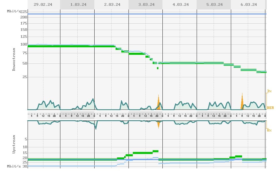

ed il report settimanale del fritz.box:
Mi chiedo cosa possa essere successo. In questi giorni stanno posando la fibra per il FFTH, non vorrei si fosse smosso qualcosa da qualche parte, o magari è solo una coincidenza.
