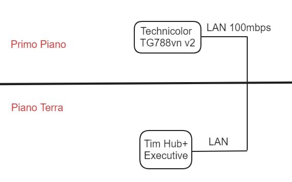

Ciao a tutti, vi mostro la topologia attuale e cosa ho in mente:
La villa é su 2 livelli, piano terra (Dove arriva FTTH 2.5gbps con il TIM HUB+ Executive) e primo piano dove c'é un vecchio Technicolor TG788vn v2 (Fastweb). Il tutto é collegato LAN/LAN da un cavo CAT.6
1^ Piano (Casa dei suoceri) : L'idea é quella di portare al piano di sopra solamente 100mbps. Solo 100mbps perché la rete é la mia e la voglio tutta io 😅 Per il momento mi sono adattato collegando LAN/LAN e usando il Technicolor come access point, il problema é che cosi non ho la possibilitá di avere 2 reti separate.. Vorrei risolvere in qualche modo ma non so come visto che il technicolor non mi permette di creare una rete a parte
Piano Terra (Casa mia, rete per lavoro in full remote e gaming): Per il momento lascio il tim hub+ executive, quando mi trasferiró definitivamente li mi faro' mettere l'ont esterno a 2.5gbps e prenderó un router con lan a 2.5gbps per sfruttarli su un singolo dispositivo.
Adesso fatto un recap della situazione, quello che vorrei fare é creare 1 lan separata per il primo piano che non abbia accesso alla mia rete (Per questioni di sicurezza visto che ci lavoro e comunque per pulizia visto che i suoceri hanno giá attaccato una decina di dispositivi tra smartphone stampanti allarme e telecamere...)
E ripeto voglio mandare solo 100mbps che per loro bastano e avanzano, che adesso mando perché il tim hub+ adatta la velocitá al Technicolor.
Col technicolor non credo ci sia modo di risolvere, devo prendere un altro router? (Compatibile openwrt?)
E nel caso prendessi un'altro router che abbia lan gigabit, riesco a configurare il tim hub+ executive o l'altro router, in modo che escano o entrino solo 100mbps su una determinata LAN?
Grazie in anticipo per l'aiuto spero di essere stato chiaro
    Gabbrobob o fai delle VLAN, o visto che sei su tim tiri su una seconda PPPoE sul router dei suoceri e sei a cavallo
      Allora parto dalla premessa che la prassi potrebbe essere assegnare due classi differenti di IP (192.168.1.X al tuo e 192.168.2.X a quello dei suoceri).
      Dopo di che, dal wizard dei suoceri, configuri una connessione di tipo LAN/WAN, mettendo il cavo di rete nella porta contrassegnata/dedicata. Pur essendo una classe differente, è compito del software del router dei suoceri, fare le rotte giuste.
        Qul0 Perdonami l'ignoranza ma non ho capito cosa dovrei fare. Metto in modalità pppoe anziché DHCP il cavo lan/lan che ho già tirato? Le vlan con il Tim hub+ executive non penso me le faccia creare, almeno da una rapida occhiata che avevo dato non era possibile farlo, appena ho la possibilità riprovo a smanettare
        mikekillthedog Cioè quindi mi basta dal Tim hub+ prendere l'attuale ip del modem che ho collegato su (192.168.1.254) e dargli un'altro ip tipo 192.168.2.1 , e spostare da LAN a Wan il cavo in ingresso del modem technicolor? Così facendo io non vedo i dispositivi collegati al technicolor e dal technicolor non vedo i dispositivi collegati al Tim hub+ giusto? Se mi confermi appena posso provo

            MaxBarbero attualmente ci sono 15 dispositivi collegati e tra smartphone televisori PC tablet e stampanti, e circa 4-5 telecamere.. ovvio che non saturano il gigabit, ma siccome avevano un router 100mb mi sono imposto di portargli solo quelli che gli bastano e avanzano. Nel caso in cui poi si prenda un router gigabit avrei preferito si potesse comunque configurare la banda che portavo su e limitarla a 100mbps. Diciamo che è più per prevenzione e perché non voglio ritrovarmi a bestemmiare per qualsiasi problema mentre lavoro.. tutto qua, tanto a loro non cambia nulla
              Gabbrobob si è chiaro il tuo intento, ma per me ti complichi solo la vita. Nel caso peggiore ed improbabile che loro arrivino a 1Gbit, tu ne avresti ancora 1,5Gbit per te. Ora non so che lavoro fai, ma anche qui, saturi anche tu 1 / 1,5Gbit ? Piuttosto, con un router più evoluto, setta dei QoS su certi tipi di traffico, fai VLAN per separare il traffico etc
                MaxBarbero Ok ho capito, ma nel caso di un router più evoluto, non ho comunque modo di limitare la banda per quella porta LAN a 100mbit? Che ci sarebbe di complicato? Comunque mi preme di più dividere le reti in modo che non si parlino tra di loro, questo è fattibile come diceva l'altro utente sopra e cambiando gli indirizzi ip o devo prendere quindi un router migliore e amen?
                  Gabbrobob prova a vedere nel menu del executive se puoi limitate direttamente a 100 mega
                    leo108 Purtroppo non si può
                    • leo108 ha risposto a questo messaggio
                      Gabbrobob Dipende dal router, alcuni lo permettono solo sul wifi, altri magari ti lasciano forzare la velocità di negoziazione della porta.
                      Se vuoi una cosa base, anche quello che suggerisce l'altro utente può funzionare.
                      Se vuoi una cosa più evoluta, allora serve un router che gestisca vlan, uno switch managed (se i tuoi suoceri attaccano anche dei dispositivi via cavo) e Access Point che gestiscano le vlan e ssid multipli
                        Gabbrobob ho appena controllato nel mio e hai ragione,non si può,ma se il collegamento e cablato puoi sempre agire sul cavo in modo che negozi 100 mega,un po' brutale ma funzionale
                        MaxBarbero Sono tutti dispositivi collegati via wifi tranne l'allarme che è attaccato via cavo al technicolor.. Per il momento provo a vedere se la soluzione dell'altro utente può andarmi bene, perché alla fine se il technicolor gestisce ai suoceri tutti i dispositivi che vogliono loro, e le reti non sono accessibili una dall'altra allora per me va bene... L'importante è che poi io dal Tim hub vedo solo il router technicolor collegato e non tutti i dispositivi del primo piano. Proverò e vi farò sapere, intanto grazie mille a tutti, apprezzo molto il vostro aiuto
