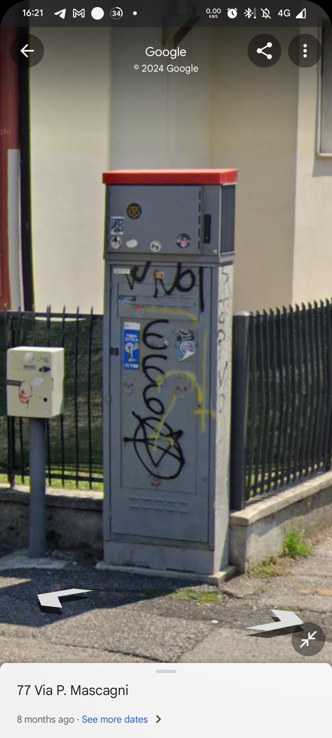

gskill Come da titolo, ho un armadio fibra ottica (TIM) a 270 metri dall'abitazione ma non sono servito dalla fibra ottica. Se volessi rompere le scatole a qualcuno per farmi portare un cavo in casa, da chi devo cominciare? Pensavo di contattare l'ufficio tecnico del mio comune perché ho il dubbio che se chiamo un operatore TIM pur di vendermi il suo prodotto mi dice che mi allacciano la fibra pure sulla luna. Scusatemi ma mi girano un po' perché sono passato dal vecchio appartamento coperto da fibra 5Gbps ad usare un router 4G in via temporanea che va a 3.5Mbps...

TheMarsican gskill Non è detto che se c'è un armadio (di che tipo poi ARLO o ARL con rialzo?) allora sei coperto da FTTH. Al comune non sanno nulla di ciò, perderesti solo tempo. Al call-center cercheranno di venderti quello che conviene a loro, lascia perdere. Come dice Hadx, metti l'indirizzo che controlliamo noi che cosa risulta.

gskill Hadx Grazie per la risposta, l'indirizzo è Via C. Rosselli 32, 37060 Castel d'Azzano. TheMarsican C'è questo armadio Grazie anche a te per la risposta
enricoz gskill Quello è semplicemente per la FTTC (fino a 200mbps), vista la distanza non eccessiva avresti comunque una discreta velocità. Sarai coperto in FTTH da OpenFiber con il Piano Italia 1 giga; secondo le loro previsioni entro fine anno dovresti essere coperto (la vendibilità poi potrebbe arrivare dopo un po')
TheMarsican gskill Come ti hanno detto anche gli altri, quello è solo per la FTTC fino a 200M. Il tuo indirizzo rientra nel Piano Italia 1G con OpenFiber ed entro fine anno dovresti essere intanto cablato e poi verrà aperta la vendibilità. Tutto qui, ti tocca aspettare.
Hadx gskill Coperto con FTTC 200M. Puoi fare contratto con l’operatore che preferisci, ce ne sono molti senza vincoli e a basso prezzo.
