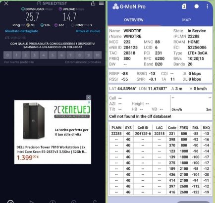

Ho fatto un po' di prove, posto i risultati.
Ci tengo a precisare che tutte le prove son state fatte all'esterno, la condizione strada è che in base a dove mi muovevo cambiavo bts anche solo per un metro.
Altra cosa anomala è che tra una prova e un'altra a distanza di un minuto (in 4G) pasasvo da 80/90 Mbps a 15/20 Mbps.
4G ,test con le 3BTS che aggancio(mi basta spostarmi di qualche metro sul balcone e si sposta da una all'altra):
125 in balcone (fino ad un attimo primo agganciavo 100 Mbps)

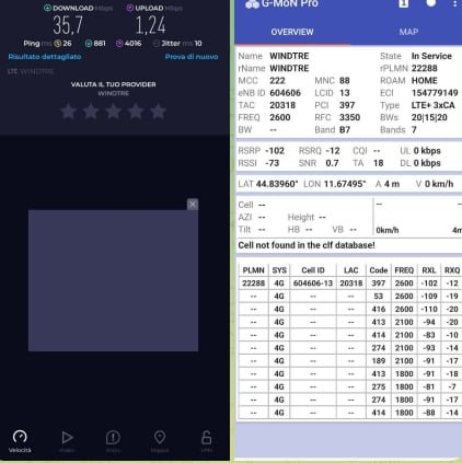

075 in balcone (fino ad un attimo primo agganciavo 100 Mbps)

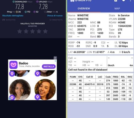

606
