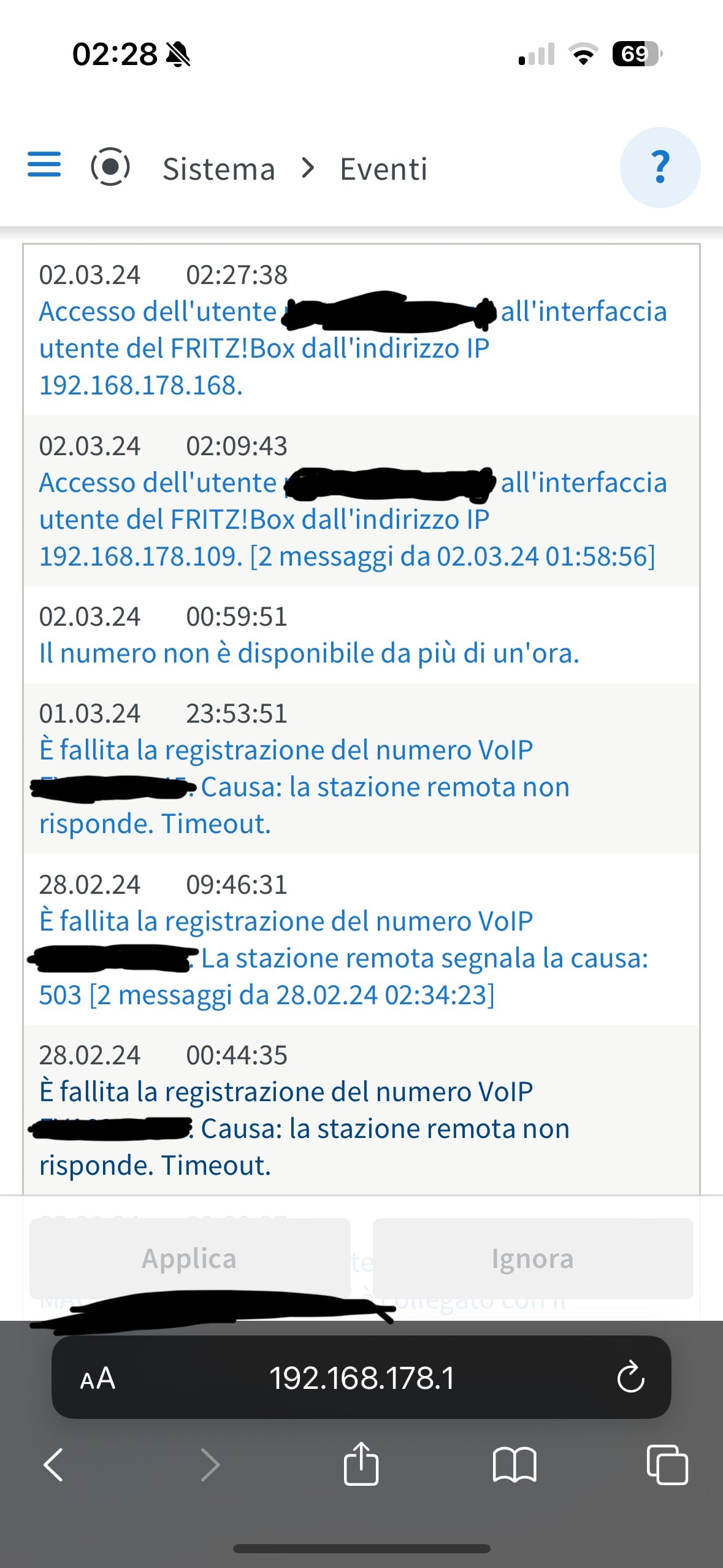

Sono rientrato poco fa a casa ed ho trovato il led info del mio FrtizBox rosso. Sono entrato nel router e in alto compare un messaggio che dice “la telefonia non è disponibile da più di un’ora”. Effettivamente ho provato a chiamare con il numero fisso associato alla mia linea Eolo ma è impossibile effettuare chiamate. Se provo a chiamare il mio numero fisso con un cellulare ad esempio la voce automatica di Eolo dice “il numero chiamato non è al momento raggiungibile”. Sono andato a vedere nei log di funzionamento del router ed effettivamente compaiono dei messaggi di errore relativi alla telefonia di qualche ora fa. Mi sono accorto che ce ne sono anche alcuni simili di qualche giorno fa. Penso sia sicuramente un problema del provider e non dovuto a qualcosa che dipende da me, giusto?
Nel caso domani mattina chiamerò l’assistenza di Eolo per far presente il problema.
Allego uno screen dei log di funzionamento del router per maggiore chiarezza.
