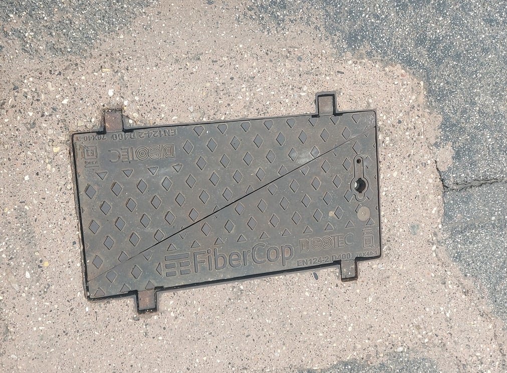

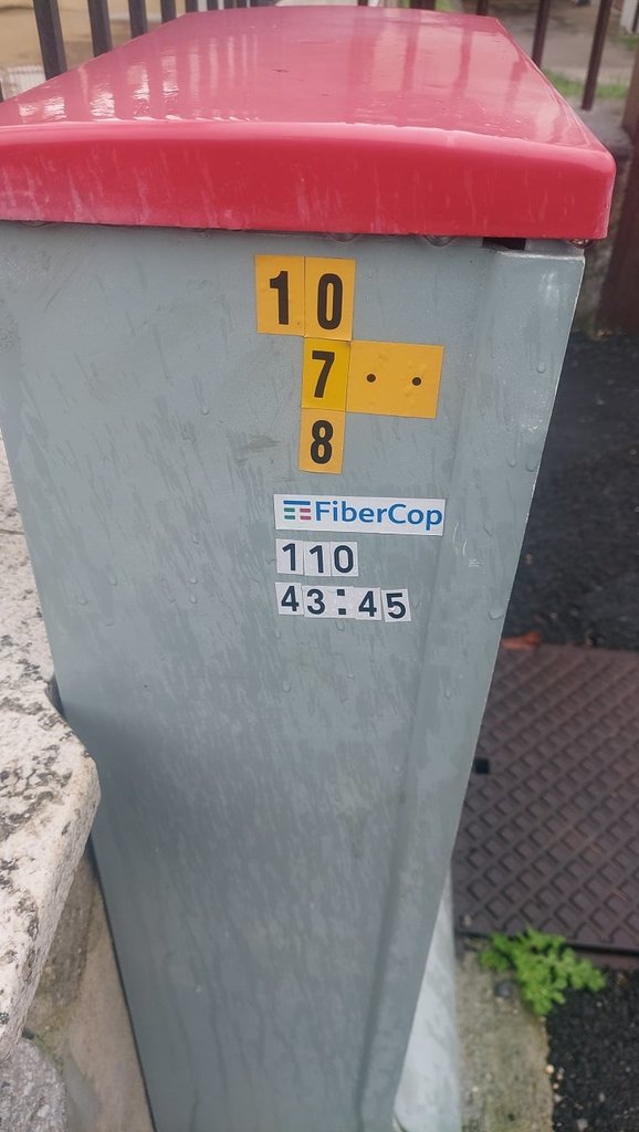

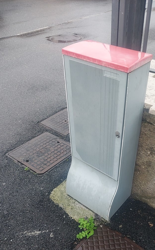

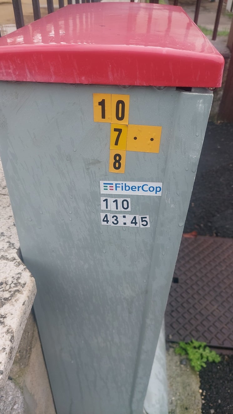

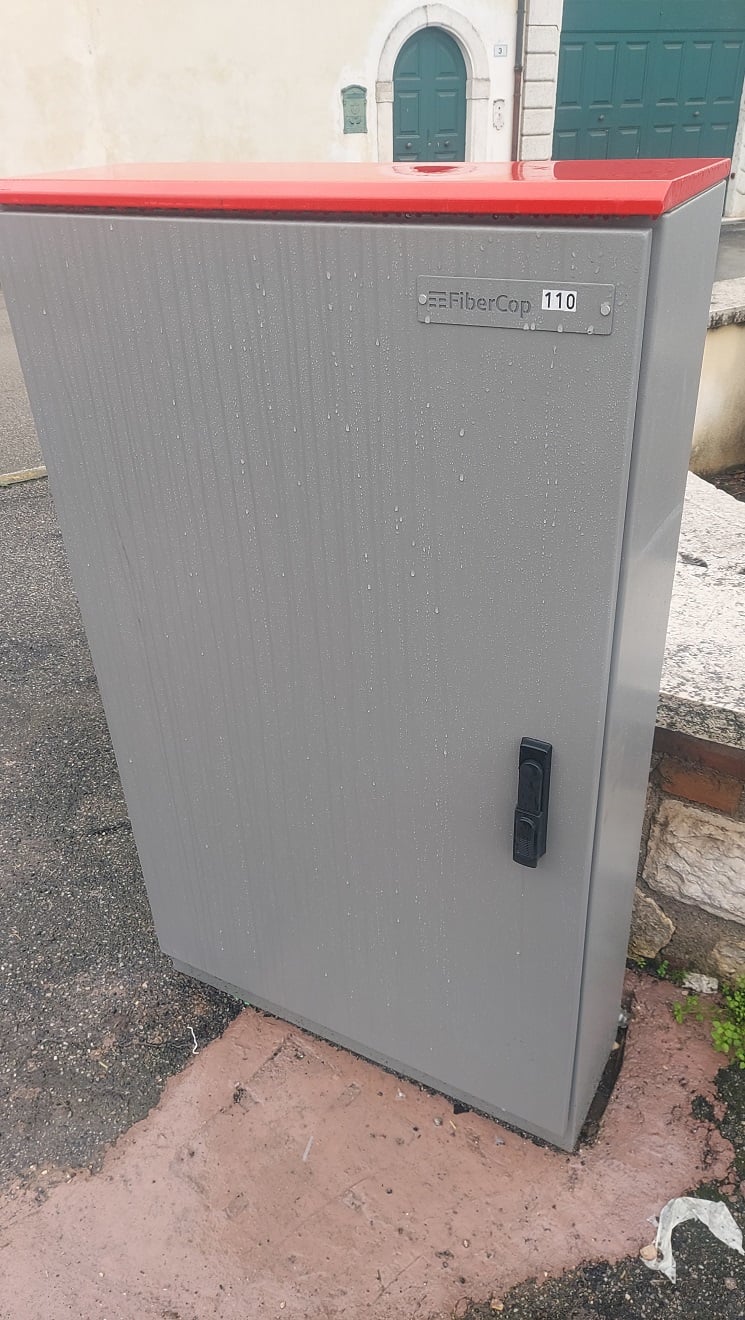

            Allego le foto, controllando per bene non ci sono vie aeree e l'armadietto sembra ibrido come avevi già detto. La zona è Mazzano (BS). Se gentilmente mi puoi indicare a chi rivolgermi, almeno l'indirizzo vorrei evitare di lasciarlo per sempre sul forum 😅
              Zhece
              Ti taggo @LoreBlack che puoi contattare anche in privato su Telegram.
              Dovrebbe essere un semplice errore di database se quella è l'unica colonnina ibrida che c'è.
              Zhece Serve l'indirizzo per poter verificare
