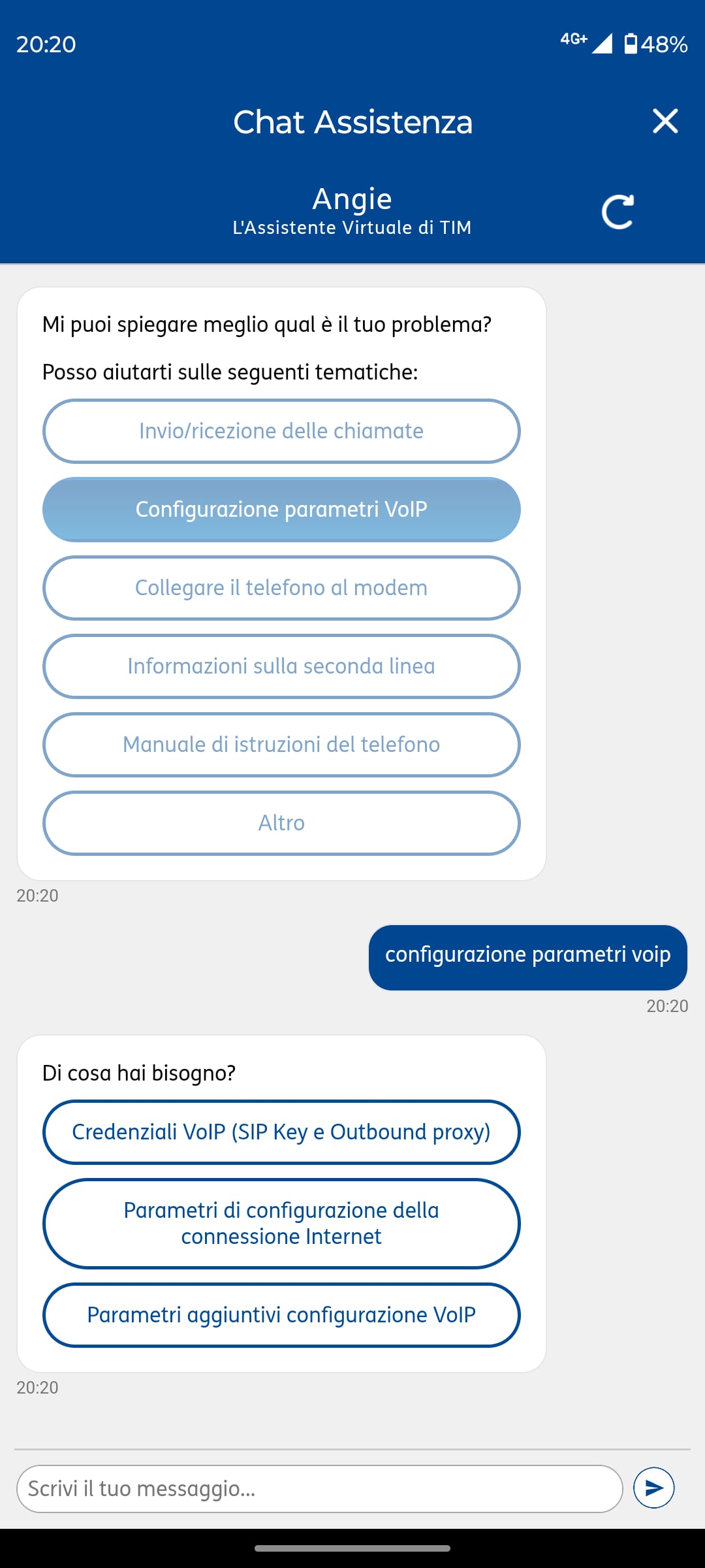

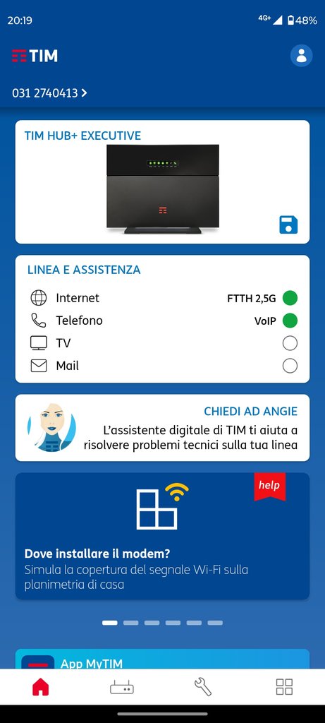

canacchione la prima cosa devi essere sicuro di aver configurato il 7590 in modo che abbia il suo IP pubblico.
Poi scarica l'applicazione Tim modem,una volta dentro avrai questa schermata
Fai tap su telefono nelle varie schermate
Fino ad arrivare a questa
Dove dovrai tappare su configurazione parametri VOIP e arriverai qui
E potrai tappare su credenziali VOIP

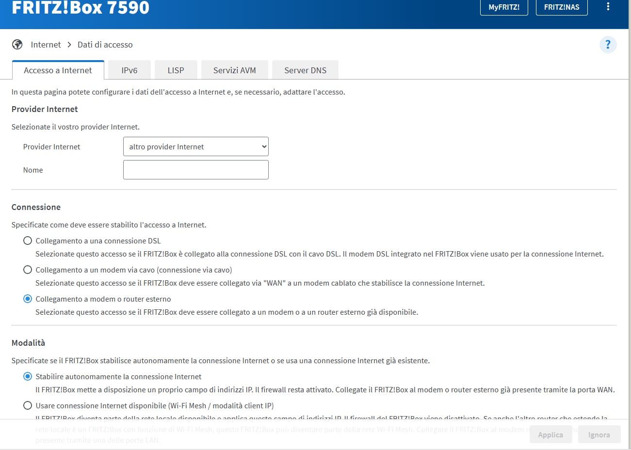

Intanto Grazie per la disponibilità e per l'aiuto, non so come verificare se la configurazione che ho fatto tra i due modem fa in modo che l'IP sia pubblico.
L'unica cosa che ho modificato è la parte delle immagini che seguono.
Poi non mi capacito di una cosa, perchè facendo lo speedtest tramite app mi da 940 in down mentre in up stenta ad arrivare a 700...ok non è la fine de mondo, ma mi aspetterei lo stesso valore del down +o-
canacchione non so come verificare se la configurazione che ho fatto tra i due modem fa in modo che l'IP sia pubblico.
Così come lo hai impostato, non lo è (pubblico).
Se hai una linea TIM, devi configurare il Fritz come se fosse il router principale, omettendo solo la VLAN (che è già gestita dal TIM Hub), quindi collegamento a modem via cavo + PPPoE (con le solite credenziali).

Intanto grazie. Ho provato a seguire le tue istruzioni per avere i parametri voip, ma engie mi dice che per avere istruzioni a mezzo sms deve aprire una segnalazione...bah...sms non ne ho ricevuti proverò a chiederli a qualcuno nel caso mi contattino.

canacchione Ho provato a seguire le tue istruzioni per avere i parametri voip
Il Fritz si autoconfigura tramite TR-069: con l'accortezza di disabilitare la registrazione VoIP sul TIM Hub (TIM permette PPPoE multiple ma 1 sola registrazione VoIP per linea), dovrebbe autoconfigurarsi pure per la voce.
