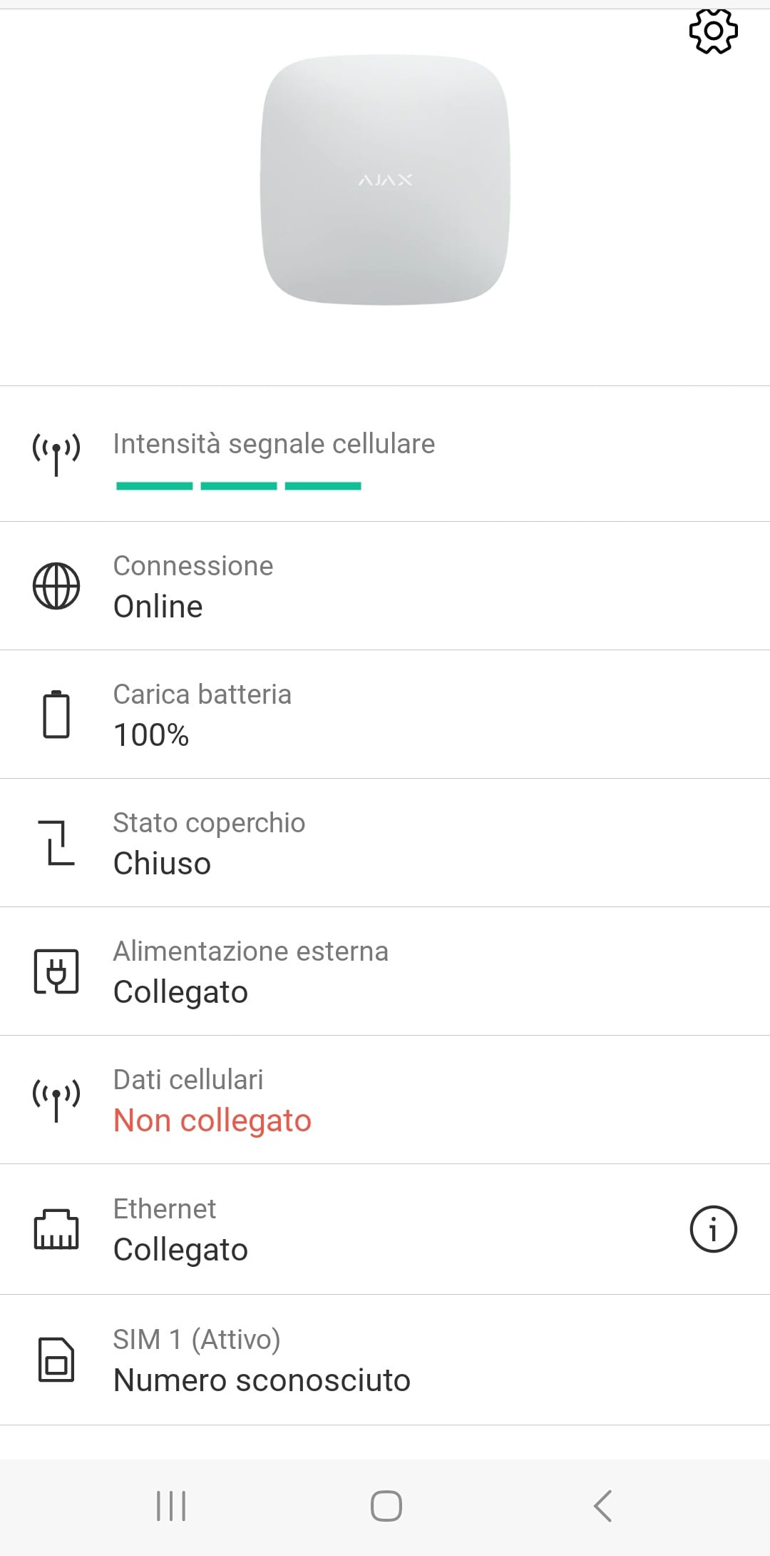

    m1k4bz A casa mia potrebbe essere perché ho fatto uno Speedtest in 4G e ho ottenuto 0,84 in down e 0,29 in up quando vodafone mi chiese di provare nello smartphone. Ma da mia suocera il segnale è costante da 3/3 a 2/3 come da screen e non funziona lo stesso...
    Tra l'altro, a differenza della spusu, vedo che con la sim vodafone l'hub non riesce a leggere il numero di telefono, non so se c'entra comunque con il problema. Vodafone inoltre dice che se acquisto la loro chiavetta K5160 e la collego nella vodafone station dovrei aver risolto...ma a me sembra solo uno pseudo tentativo di vendermi la chiavetta e basta, fra l'altro è una cosa inutile perchè in caso di guasto alla rete FTTC, il giga sarebbe ripartito su tutti gli apparati collegati alla station e finirebbe in 1 giorno, forse 2!
