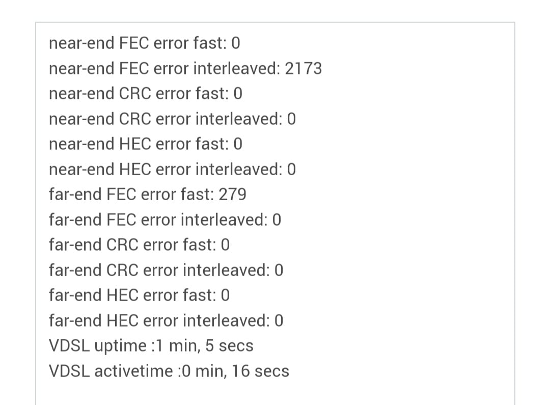

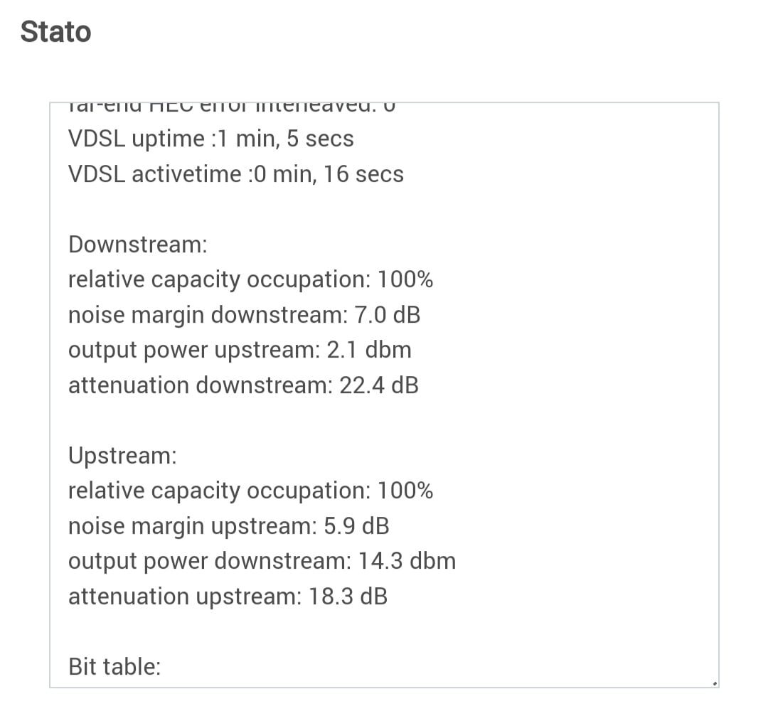

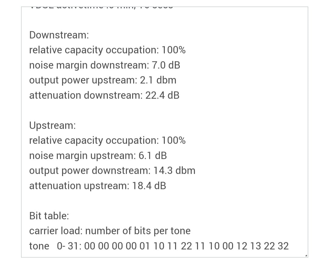

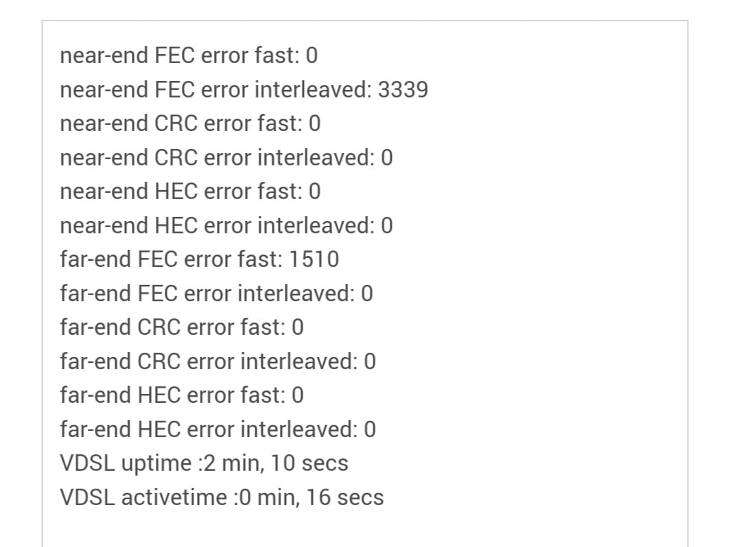

              Le statistiche di linea sia con filtro che senza cambiano di poco
              Modem senza filtro
              Modem con filtro
