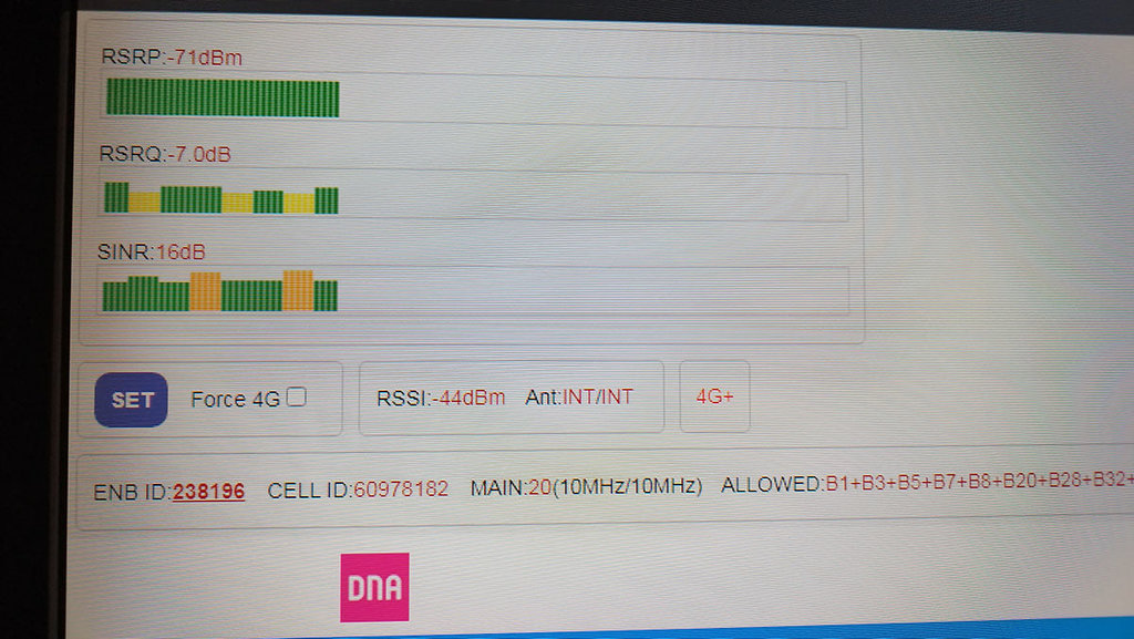

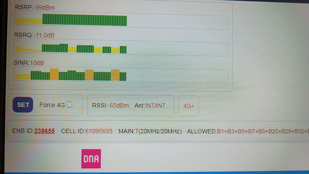

Salve, sono nuovo del forum, mi sono registrato perchè ho pochissima esperienza in merito ed ho bisogno di capire lo strano comportamento del mio modem Huawei B818-263 con Alpsim dunque WindTre che spesso
invece di scegliere di connettersi ad una BTS più vicina con un buon segnale ( a volte ci si connette ma poco dopo cambia) ne sceglie una più lontana con dei valori pessimi.
Ovviamente questo modem non da possibilità di scelta, decide lui, ok c'è il famoso hack ma anche se mi fa durare qualche minuto in più la connessione su quella migliore poi non so per quale motivo cambia e va a finire su quella peggiore, di seguito metto le immagini che fan vedere prima il collegamento sulla migliore e poi passa a quella peggiore.
