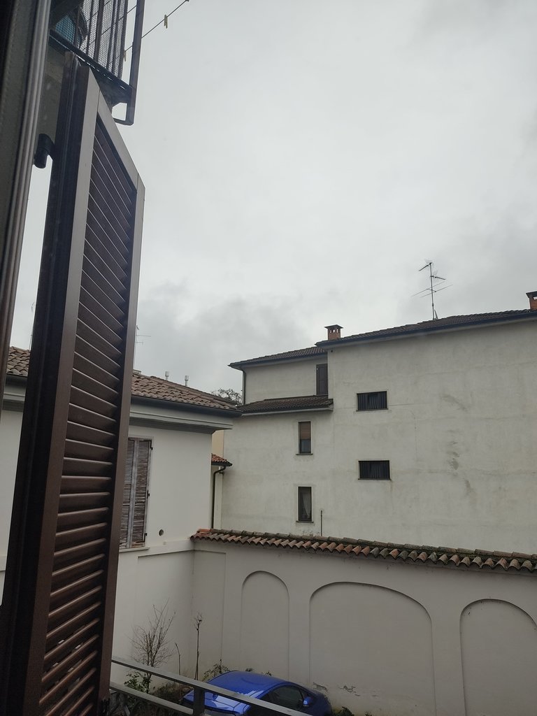

Buongiorno, In una situazione come quella evidenziata da questa foto la visibilità della btsme la sogno, giusto? Occorre per forza provare dal tetto per vedere una eventuale copertura della bts per attivare una fwa fastweb?
    SteppenWolf1984 devi avere una visibilità ottimale e una BTS abbastanza vicina, per sperare nell'attivazione. Da questa posizione andrà sicuramente KO, prova altre soluzioni
    handymenny ciao, sto attivando la 1gps. A detta del serizio commerciale dovrebbe prendere benissimo la mia zona, ma... a meno che non riescano a salire sul tetto e far passare il tutto attraverso la canalina dell'antenna la vedo dura. Canalina che è presente ma fa un giro abbastanza strano e passa dal tetto del complesso residenziale vicino al mio. In sostanza la mia antenna è sul tetto della palazzina vicino alla mia, hanno fatto passare le canaline attraverso una centralina posta nell'androne del suddetto palazzo e poi arriva da me, credo tramite pozzetti (ma non son sicuro: insomma un casino). Sto aspettando l'intervento del tecnico, ma da venerdì siamo passati a luned'... poi mi ha chiamato per spostare il tutto a mercoledì...
      SteppenWolf1984 per la 1G devi avere visibilità perfetta.
      Per la lunghezza del cavo non è un problema, piuttosto trovare il modo di arrivare in casa..
        Camel90 e sperara che vada sul tetto con una scala... dall'antenna tv la visibilità dovrebbe essere ababstanza buona, almeno a giudicare dalla distanza delle bts wind più vicine (ce ne sono 4 nel raggio di 700/800 metri, una delle quali piuttosto vicina). Poi da lì dovrebbe far passare il cavo dalla centralina dell'antenna e da lì alla mia abitazione... sono piuttosto perplesso insomma sulla fattibilità del tutto.
        Il problema è che i primi tecnici tim per la fibra che sono venuto mi hanno dato KO tecnico per l'installazione della fibra (misto rame 100 mega), ma non si sono nemmeno degnati di aprire i pozzetti per vedere la situazione dei cavi: hanno solo detto che era impossibile o troppo complicato e di provare con una FWA.......... e io sono 20 giorni che viaggio con una sim dati poste mobile a 15/20 mega quando va bene...
        Bisogna anche vedere se la BTS dove viene erogato il servizio FWA di Fastweb è effettivamente quella da te indicata. Mica è così scontata la cosa...
          crack3us perdonami non credo di aver capito cosa intendi. Io sto a Mortara (PV), zona centro. A mortara ci sono 4 bts (stando al sito lteitaly). La foto è presa dall'unico balcone che ho. Non credo di aver indicato nessuna bts nello specifico, intendevo dire solamente che una è vicina, le altre non distano più di 700 metri di raggio, ma non mi pare di vederne nessuna né dal balcone né dalle finestre... anzi vedo semplicemente i palazzi intorno 🙁

            Le bts eolo e fw ecc devi avere visibilità libera, altrimenti non funziona. In una situazione del genere, potresti vedere un fwa di tim/vod/w3
            SteppenWolf1984 Le BTS OpNet (sulle quali si appoggia Fastweb per la mmwave) non è detto che coincidano con gli altri operatori. Potrebbero essere anche per conto proprio.
            Le BTS OpNet non sono riportate su LTEitaly.
              Per Fastweb 1gbps se non salgono sul tetto, sicuramente niente da fare.
              Comunque secondo il catasto antenne lombardo hai una bts OpNet in via Vittorio Veneto, circa al civico 15. Si vede anche in google maps l'impianto. Detto ciò, l'unica è provare, eventualmente puoi sentire @michelebandinu per una verifica copertura se sei interessato a Linkem che usa tali ripetitori.
