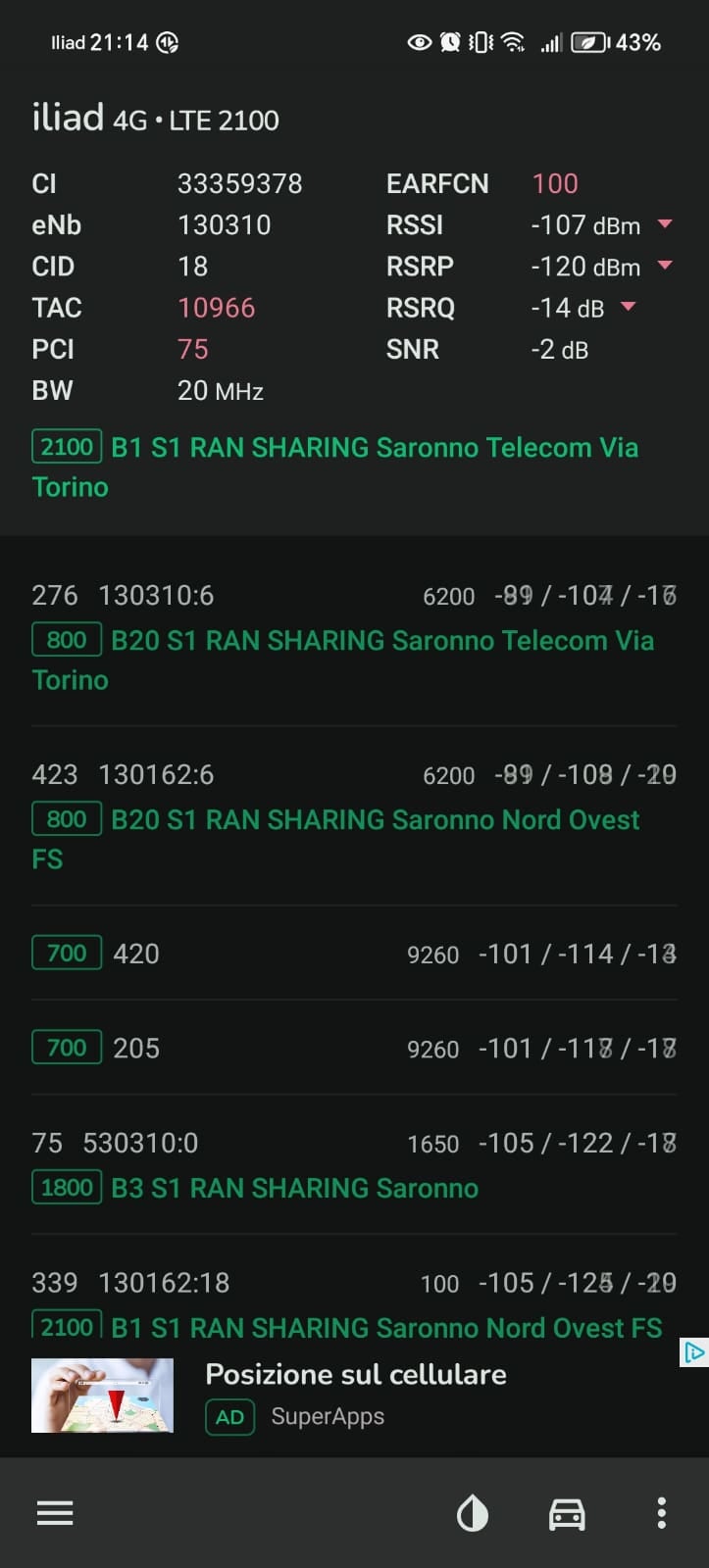

        I valori da NetMoster sono pessimi con Iliad ma questo lo sapevo già. Per darti qualche esempio; RSRP è-116dBm, RSRQ è -19dB e SNR è -1dB indoor, outdoor sono leggermente migliori. Escluderei quindi SIM Iliad ma non ho altre SIM per provare e verificare. Come scegliere quindi la SIM che, secondo le tue indicazioni è il primo passo da fare?

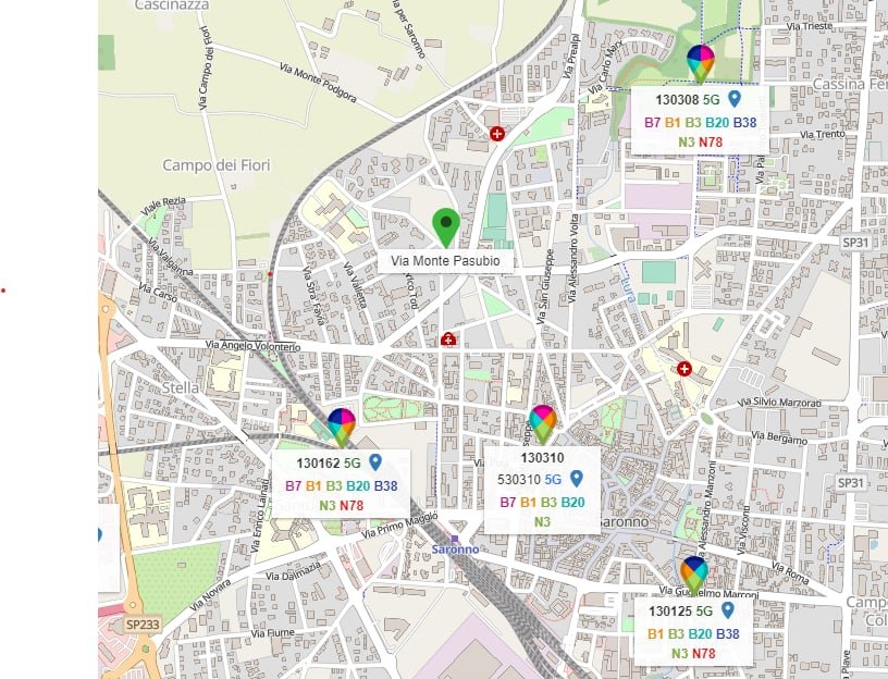

            Ti allego lo snip della zona di riferimento, qualche N78 c'è, non vicinissimo. Il telefono di mio figlio sembra prediligere la BTS 130310, sto aspettando a giorni l'abilitazione del 5G.

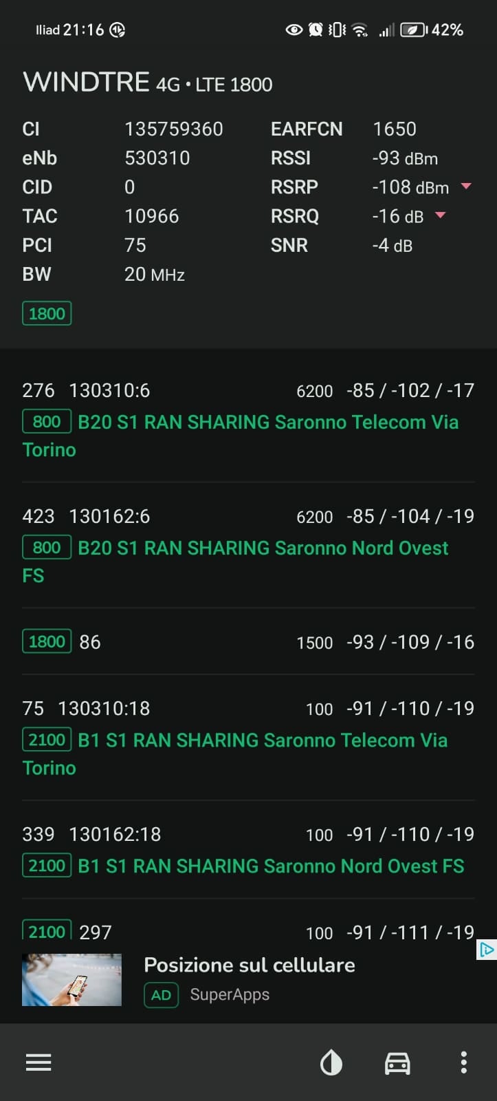

                    Camel90 allego l'output del netmonster indoor e outdoor..
