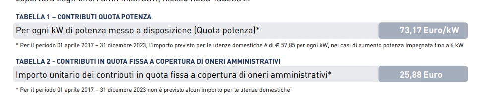

      Sul fare direttametne 6KW era proprio il mio dubbio... stavo appunto chiedendo a Sorgenia una sorta di preventivo e se non ho capito male a parte il costo in chiaro per KW e spese amministrative in fattura sarebbero 1.71 x 6 KW il costo all'anno di potenza
      i costi per la variazione sono questi, per portare a 6KW si superano i 200 euro... bell'aumento rispetto al 2023 :-(

          @daniman grazie, lo specchietto sicuramente mi ha svoltato... fra l'altro non essendomi occupato io del piano cottura a induzione e del forno non ho minimamente idea dell'eventuale limitazione, debbo cercare se da qualche parte ci hanno lasciato il manuale d'uso non riuscendo a capire che modello sia.
