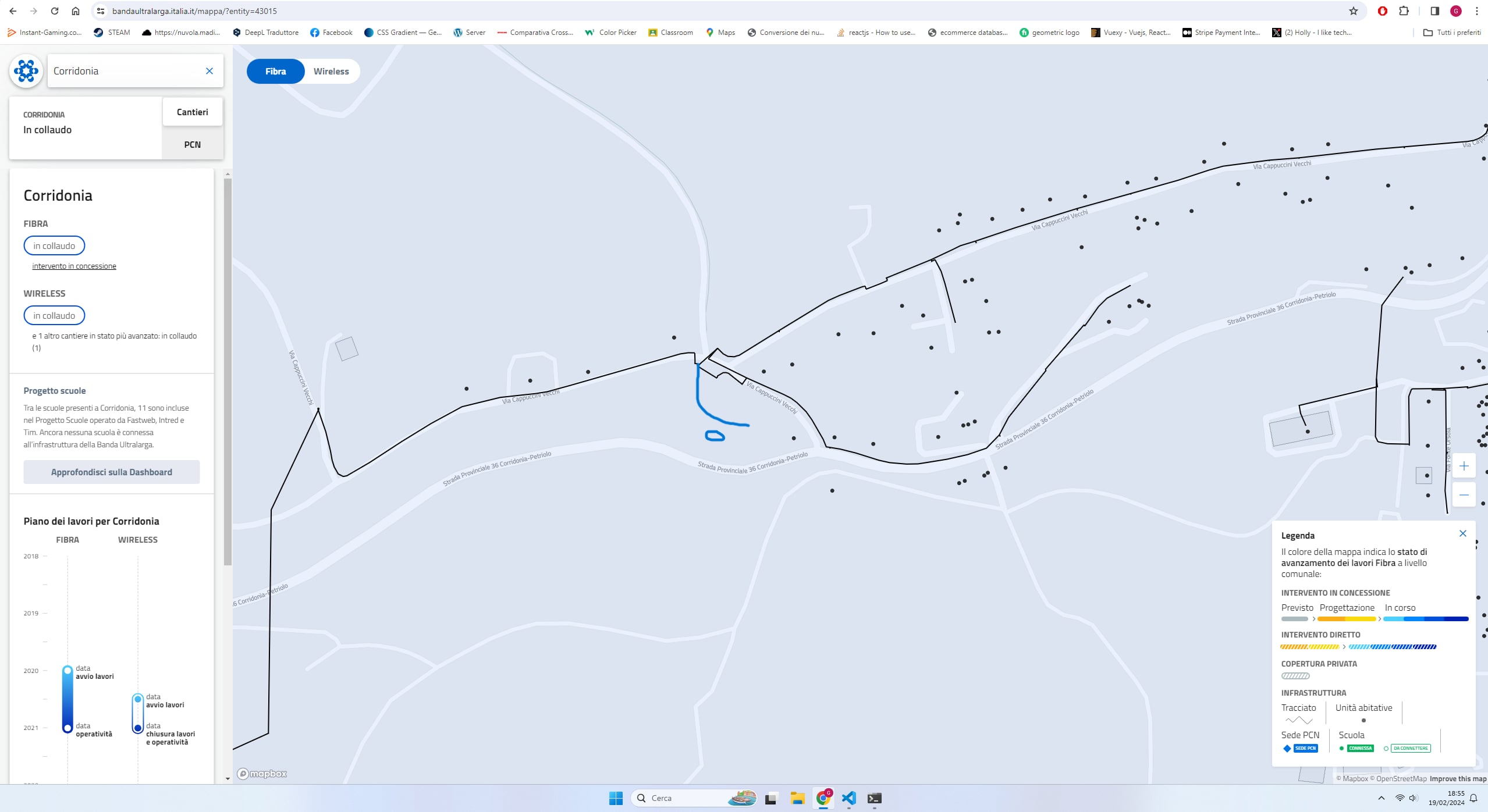

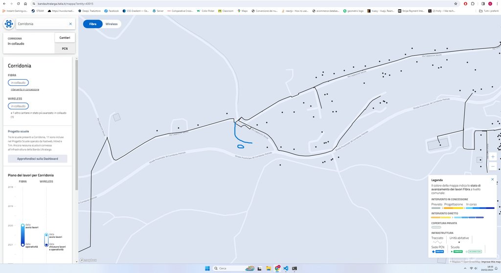

          Rete BUL? Su bandaultralarga.italia.it/mappa ci sono i pallini nelle case intorno? Manda una foto indicando casa tua
            enricoz
            La strada in blu è pubblica con tanto di parcheggi ma non rilevata.
              Gabriele56 Il fatto che non sia presente sulla mappa non dipende da Infratel/BUL ma da OpenStreetMap, la puoi aggiungere tu volendo.
              Comunque si potrebbe provare a chiedere un censimento ad OpenFiber, tutto dipende dalla posizione dei ROE. Contatta un piccolo operatore o venditore che trovi nel forum e spiega la situazione
