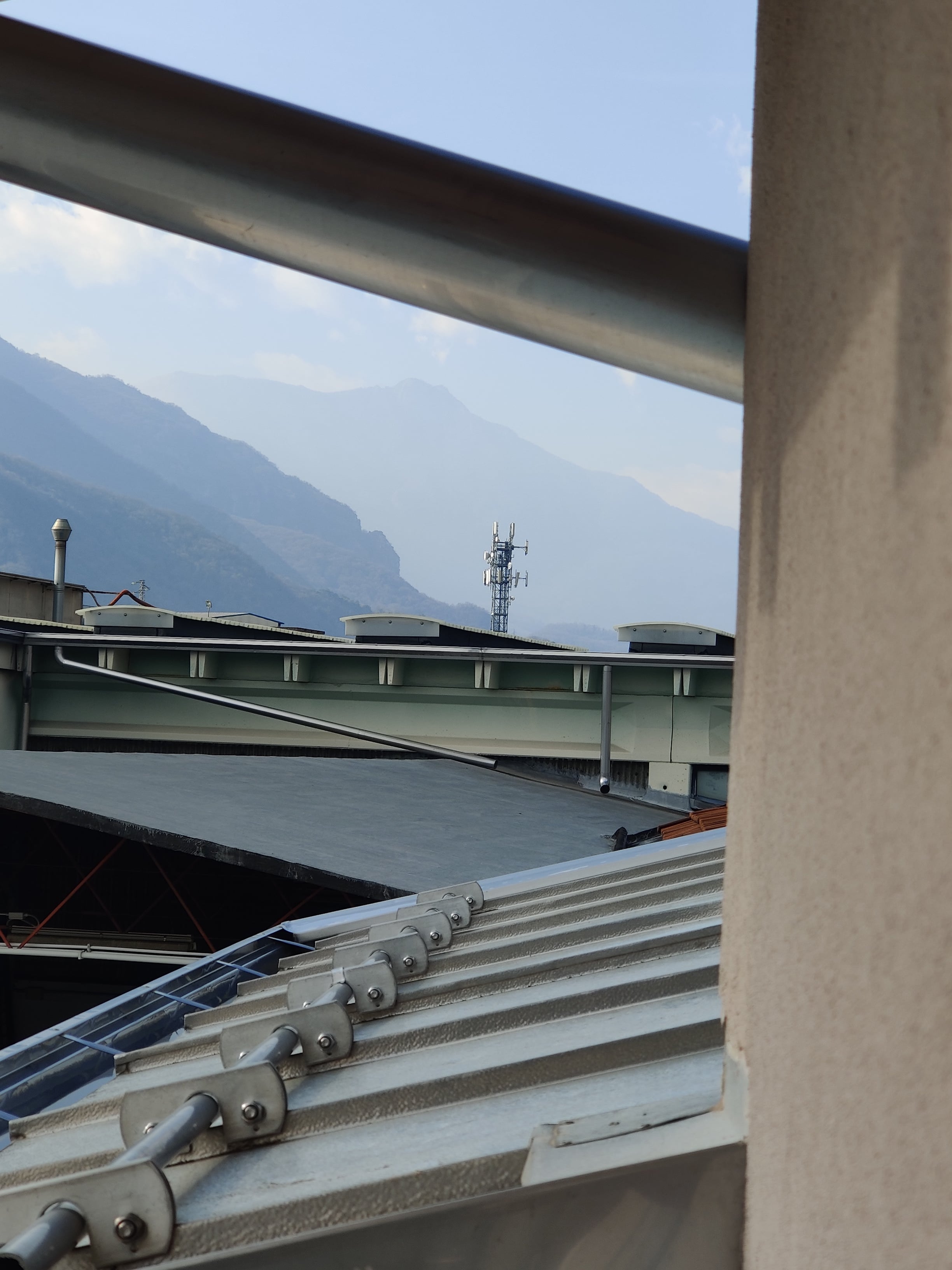

Poco fa è andato via l'antennista di Eolo senza riuscire ad attivare la connessione.
Antennista super in gamba, ha fatto 1000 prove e ha anche cambiato l'antenna ma niente da fare, a 400 metri dalla bts avevamo 30DB, linea non attivabile.

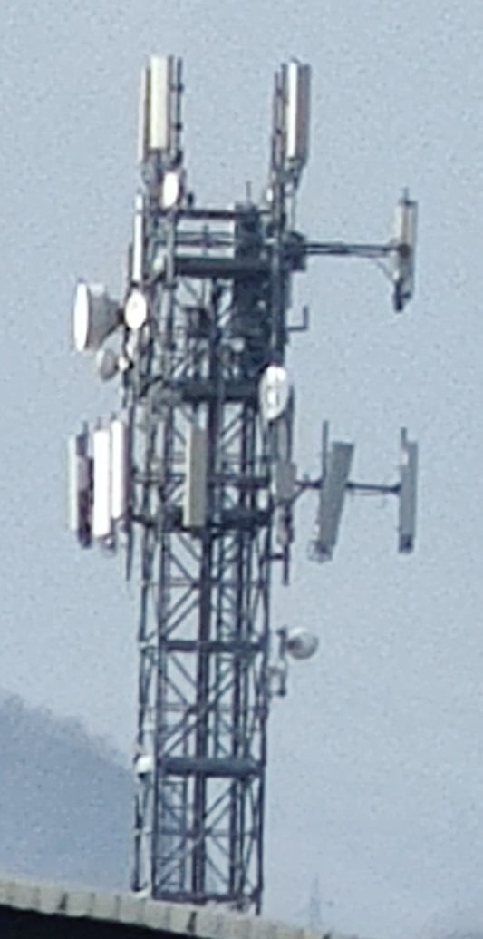

La bts è visibilissima ad occhio nudo e non ha nessun ostacolo in mezzo, però a detta dell'installatore i motivi possono essere 2, interferenze da parte di una torre dell'alta tensione che è lì vicino, oppure che le antenne nella bts abbiano una zona non coperta proprio su casa mia.
In entrambi i casi trovo che siano 2 motivi assurdi, uno perchè eolo vanta tanto delle frequenze licenziate senza disturbi, la seconda invece è che se fossimo sulla torre buona parte del paese sarebbe dietro casa mia, quindi se il segnale è un triangolo mezzo paese non sarebbe coperto.
L'installatore non poteva farci niente e quello che poteva fare ha fatto, c'è altro che posso fare o devo rassegnarmi ?
