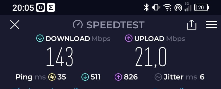

La mia connessione di casa è attualmente affidata ad un fantastico Huawei B628 con SIM Wind 4G+

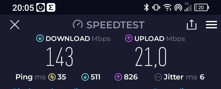

Il giocattolo con l'hack mi permette di raggiungere sempre tranquillamente velocità comprese tra 130 e 160 mbps (allego screenshot di speedtest appena eseguito)
Come gestore mi affido a wind. Ho la BTS a pochissime centinaia di metri da casa. Spinge forte.

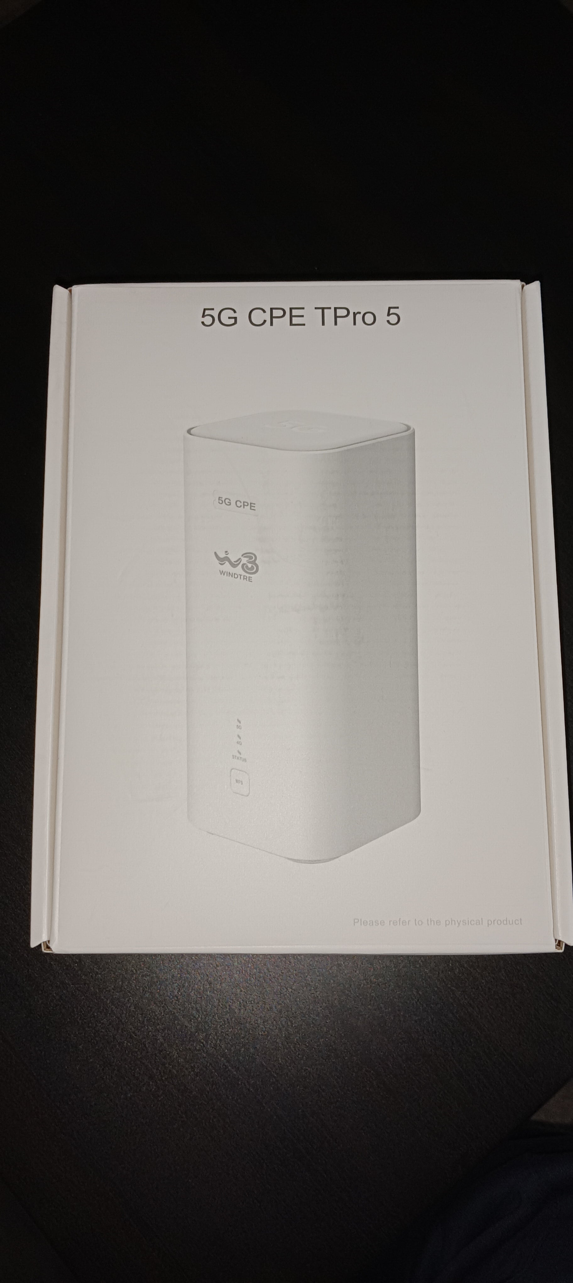

Si tratta di un TD Tech Tpro5 (TC8001). Anche se userò lo Zyxel, vorrei sapere se qualcuno ha questo router e come funziona. Come impostazione pulsanti ricorda molto il Huawei 5G.
Che hardware usa? Sulla confezione sono riportati i dati salienti e non mi sembra un device malvagio, ma ovviamente è la velocità e stabilità della connessione a farla da padrone.

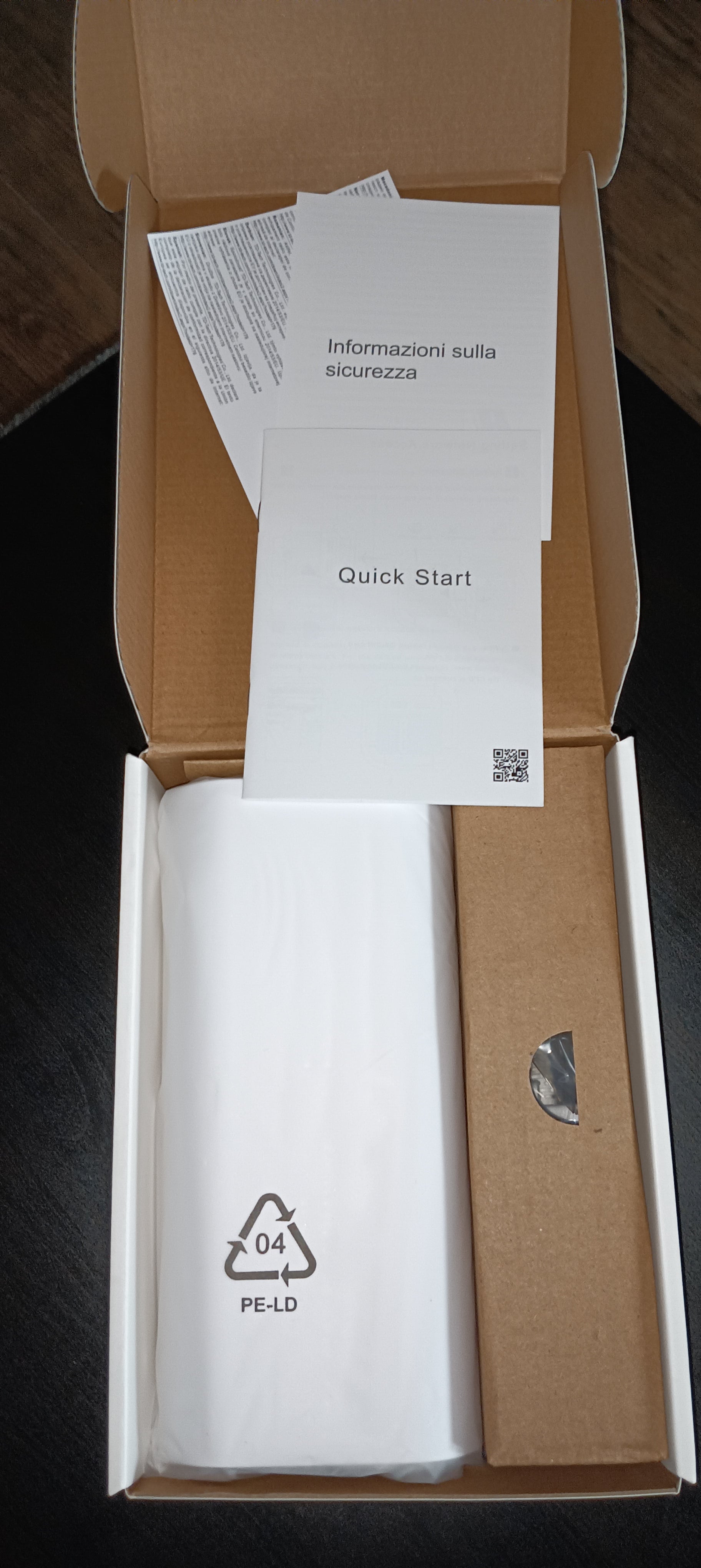

    Nel frattempo che il post venga approvato, ho fatto qualche prova in autonomia.

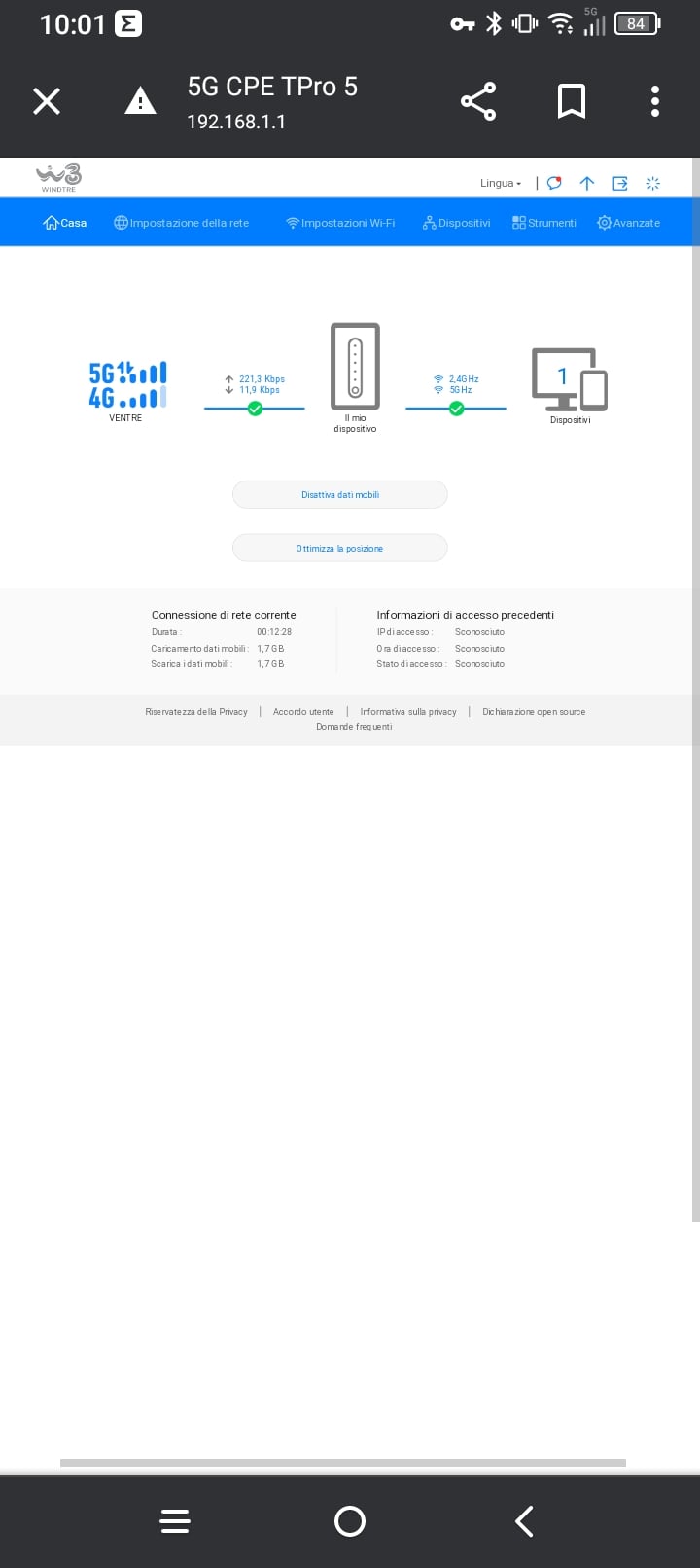

    Ecco come si presenta il device:
    Se non ho capito male TD Tech è una joint venture tra Nokia e Huawei.
    Immaginavo che ci fosse lo zampino di Huawei dietro, anche perché l'interfaccia di amministrazione remota è IDENTICA a quella del mio amato B628.
    Di fabbrica, senza smacchinarci le prestazioni sembrano volutamente limitate da qualche impostazione. Oltre i 340mbps non va.

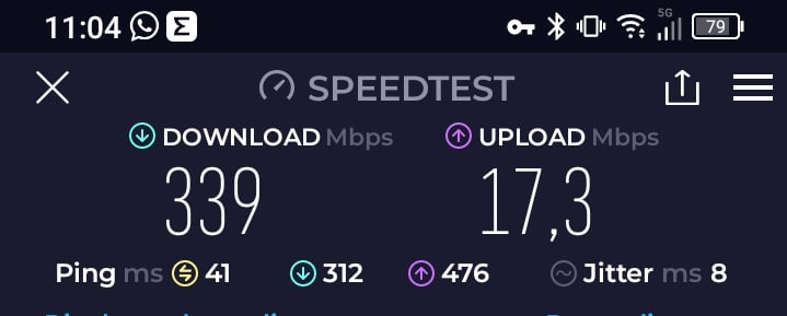

    Questo lo speedtest out of the box

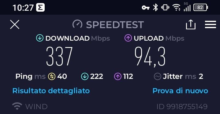

    Questo invece lo speedtest utilizzando l'hack del Huawei B628 (verosimilmente non perfetto per questo modello)
    Lockando le bande 4G b3 e b20
