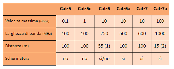

                  Le reti locali cablate ormai usano tutte lo standard Ethernet. I cavi in rame Ethernet sono classificati con la dicitura Cat n, dove n è un numero, e indica la velocità massima supportata. Cat. 6 supporta fino a 10Gb (con una lunghezza massima di 55m, 100 a 1Gb). È possibile cablare una rete Ethernet anche in fibra ma 1) è più costoso 2) ben pochi dispositivi hanno porte per la fibra built-in. Comunque anche se il cavo è fibra, quello che ci passa dentro è sempre protocollo Ethernet, ed è diverso dal protocollo GPON usato dalla rete fino a casa tua, La conversione la fa l'ONT.
