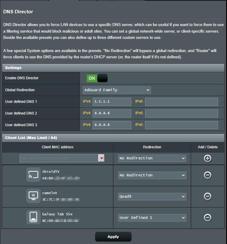

Da un po' di tempo utilizzo adguard home installato su un nas qnap, ora, avendo impostato il dns sul router, tutte le richieste che arrivano risultano con l'indirizzo ip dello stesso, mentre ora vorrei diversificare le richieste in modo che risulti effettivamente l'ip dei diversi client.
Ho provato a smanacciare a caso sul router (un asus ac68 col firmware merlin) ed ho trovato la funzione "DNS Director" ma impostando da lì l'ip del server dns non funziona.
Qualche consiglio su come poter fare?

          Gabriele beh il senso del mio messaggio è che da quanto capisco la sezione DNS Director dovrebbe appunto rappresentare la modalità operativa con cui in quel fw è possibile personalizzare i DNS da comunicare ai client di LAN via DHCP...e per questo motivo sono perplesso quanto te sul risultato 😅
          walt Allora, dal dns director sembra, apparentemente, non cambiare nulla.
          Gabriele Ho impostato il dns dalle opzioni del dhcp, invece che dalle impostazioni della wan, ed effettivamente ora vedo le richieste dei singoli client sul server di adguard, ora i problemi sono 2: il primo che è che richieste che fa il mio pc sembrano sempre andare sulle richieste con l'indirizzo del router, il secondo è che se provo a bloccare un client, per esempio un secondo pc, per cui le richieste sembrano aggiornarsi, continua a risolvere normalmente gli indirizzi.
            supremo quindi mi pare di capire che la sezione DNS Director non interagisce con le impostazioni DHCP bensì definisce i DNS assegnati al router stesso (con eventuali specificazioni sulla base dei MAC client)...in ogni caso direi che stante la mia ignoranza di quel fw sia meglio astenermi da ulteriori interventi 😬
            Credo di aver risolto, nelle impostazioni del dhcp c'era questa opzione attiva "Advertise router's IP in addition to user-specified DNS" impostava come dns secondario il router, quindi quando bloccavo un client da adguard le richieste le faceva passare con l'ip del router.
