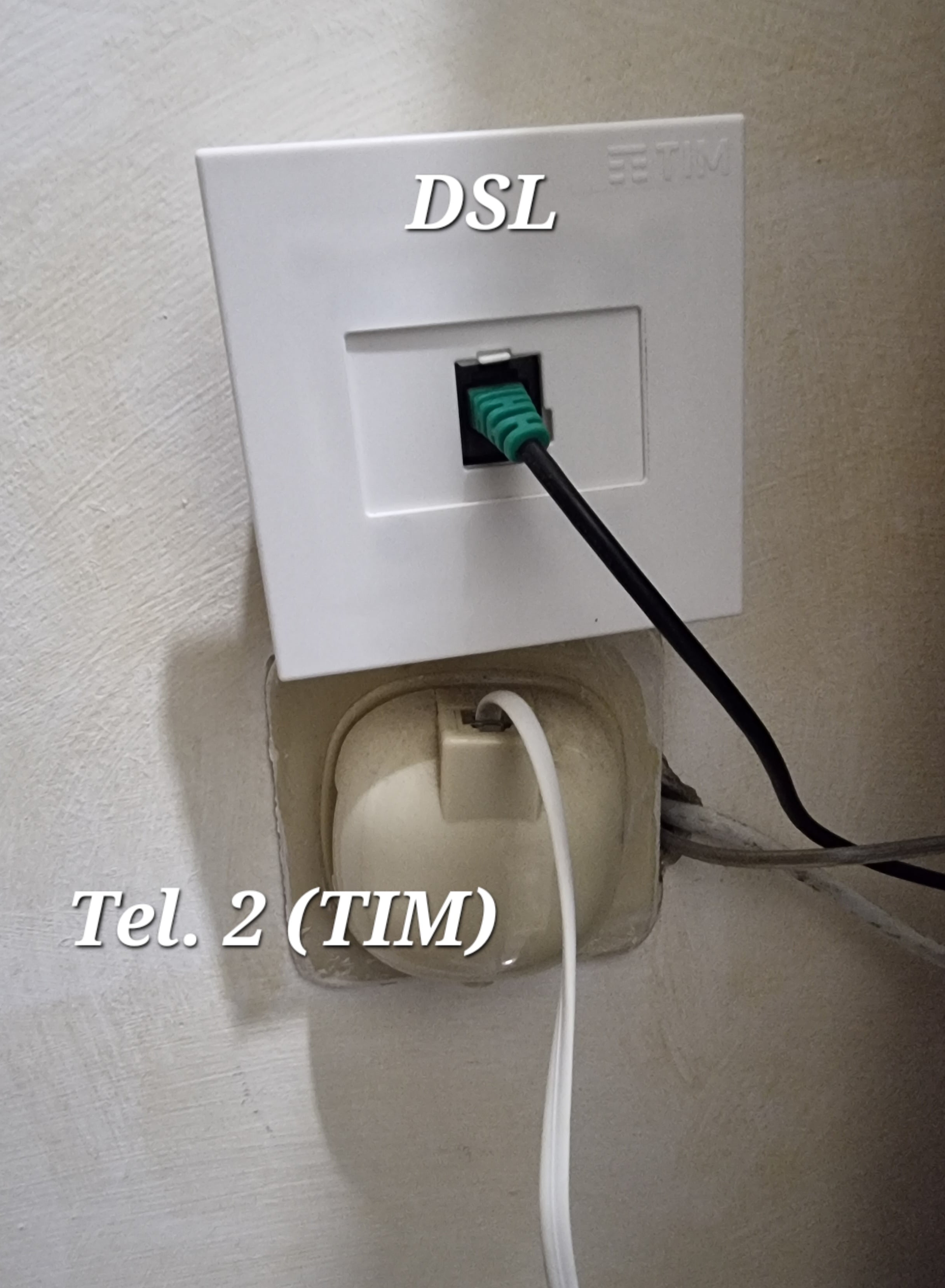

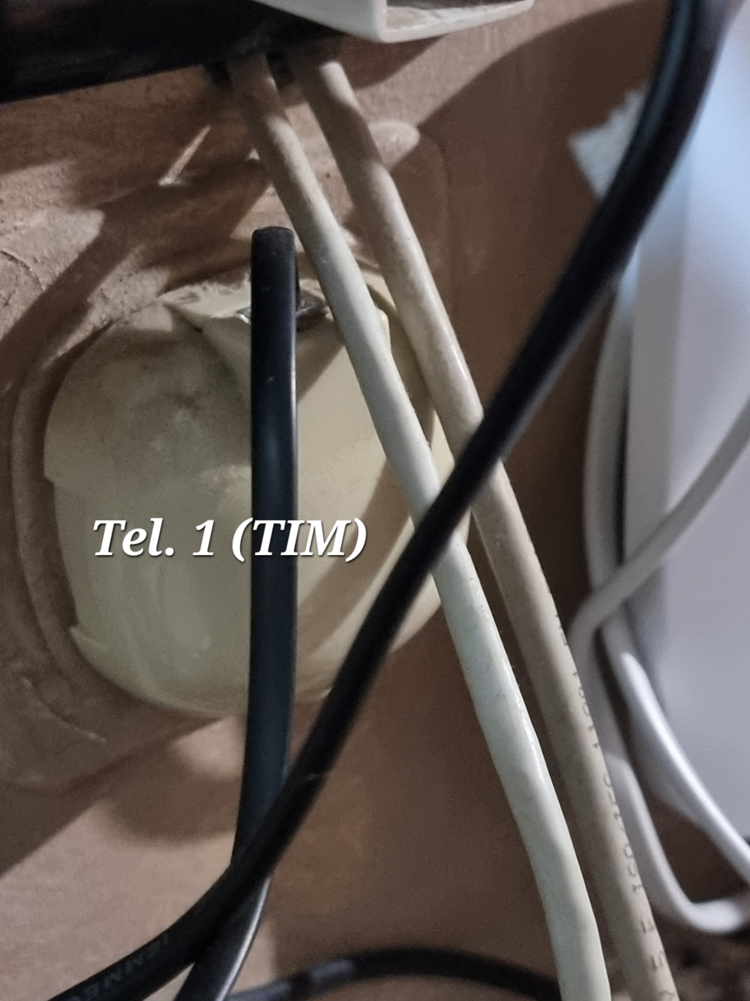

In sostanza, loro hanno 2 telefoni su due piani, piano terra e primo piano, il modem (tim) fino ad oggi era al primo piano.
Supponevo inizialmente che la prima presa è quella che stava al piano terra, quindi come prova, ho spostato la vodafone station, portandola al piano terra, mettendo uno splitter (MODEM - PHONE) alla presa principale che ha un solo RJ11, ma ho capito subito che non era quello il collegamento giusto, in quanto dallo splitter, il telefono non passa diretto nel modem come da sistema Voip.
Senza splitter comunque non si allinea nulla, quindi ho desistito.

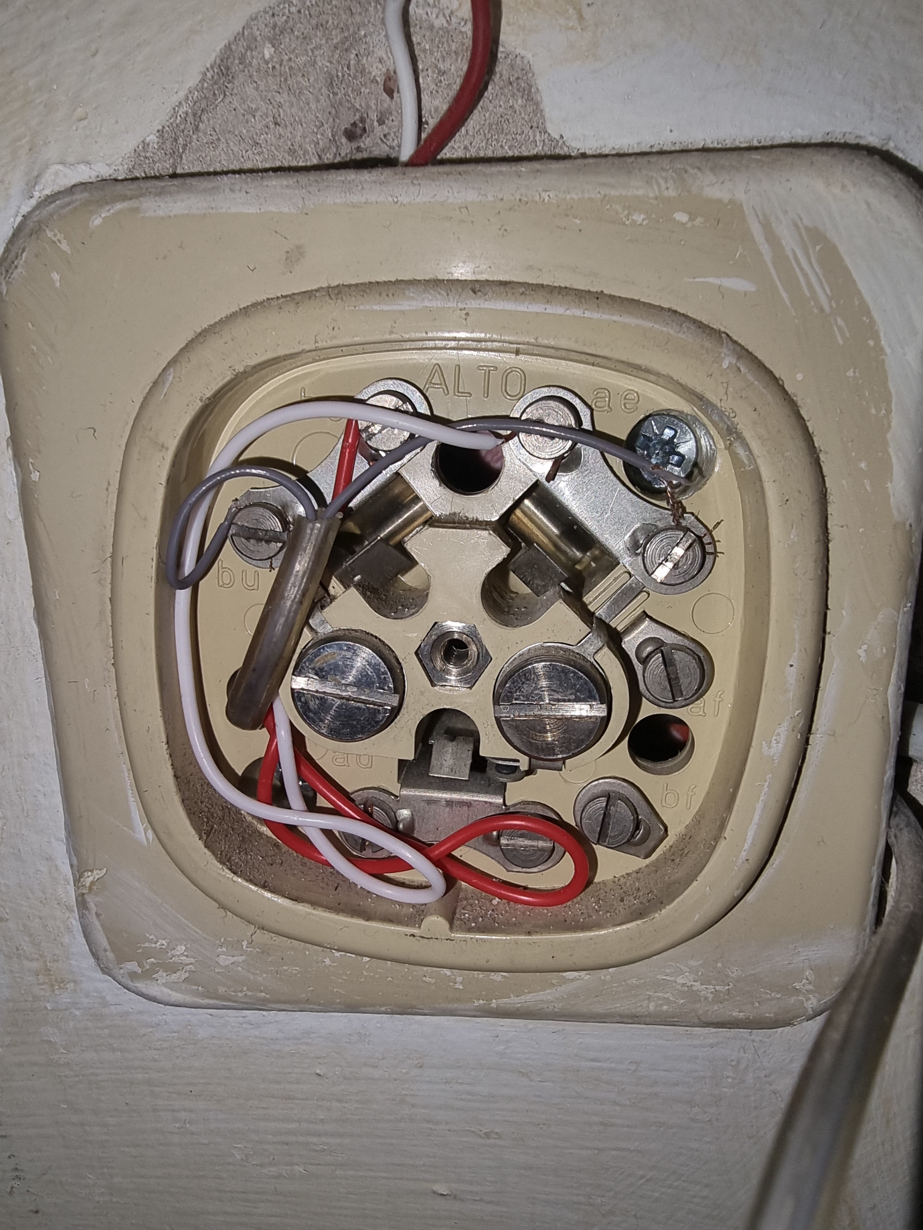

Insomma alla fine, tutto mi fa pensare che la presa principale sia quella al primo piano e giù è solo la ripetizione del segnale telefonico sulla presa. Se non era la prima in origine, in qualche modo è stata trasformata in tale, infatti la parte DSL va, ma la telefonica no, quasi come se rilevasse che in origine non era quella la prima presa!

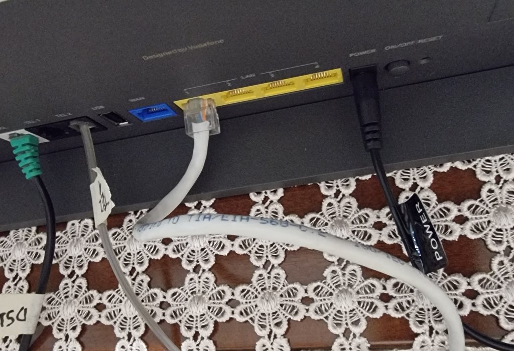

Ho provato a chiamare 800100195 per parlare con un tecnico vodafone, ma mi hanno aperto solo una segnalazione per guasto, visto che da test a distanza loro lo vedono come "guasto", ma non mi ha fatto parlare con nessun operatore quindi non ho potuto scambiare idee con nessuno!
Allego foto del collegamento e delle prese che ho trovato. Il cavo di rete porta internet ad uno switch al piano terra che mantiene collegata la centrale dell'allarme.
Se qualcuno ha voglia di riflettere insieme a me, aiutandomi a capire dove è il problema, gliene sarei immensamente grato!
