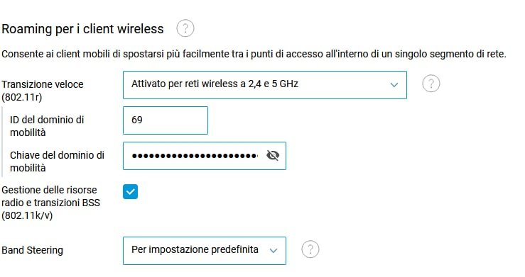

    Giann Attualmente la configurazione è così (l'ID credendomi simpaticone ho messo il primo che mi è venuto in mente)
    Questo riguarda il roaming, non ha nulla a che vedere con le VLAN e/o i segmenti di rete.

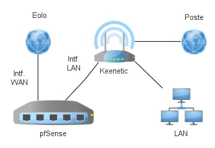

          Lo schema di rete è ancora quello che mi fece @[cancellato] nell'altra discussione con semplicemente lo skipper collegato allo speedster

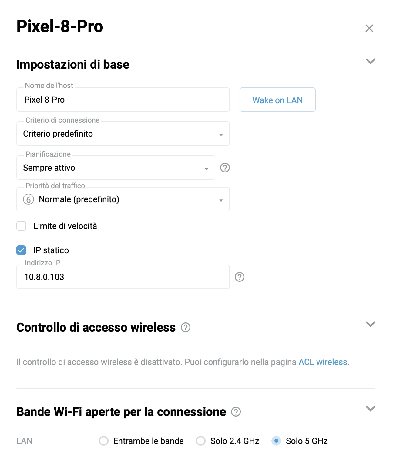

                Giann Il problema più che altro era creare un sistema mesh con due keenetic impostati in modalità extender (che però abbiamo visto non esser possibile) e a uno dei due keenetic impostare un SSID 5GHz aggiuntivo per connettere il VR.
                Questo non è necessario comunque, sul Keenetic è possibile bloccare la banda 2.4ghz per un determinato dispositivo.

                  Keenetic-Italia Questo non è necessario comunque, sul Keenetic è possibile bloccare la banda 2.4ghz per un determinato dispositivo.
                  questa cosa non la sapevo, grazie! allora si devo solo impostare il roaming/ mesh, magari domani mattina provo ad impostare lo speedster in A e disattivargli il firewal.
                  Ecco perché non avevo visto questa funzione... perché non è disponibile in modalità extender, è corretto?
                    Giann Perdona la poca chiarezza, facevo sempre riferimento ad un sistema basato su Keenetic.
                    Tali configurazioni sono gestite esclusivamente dal Controller di rete.
