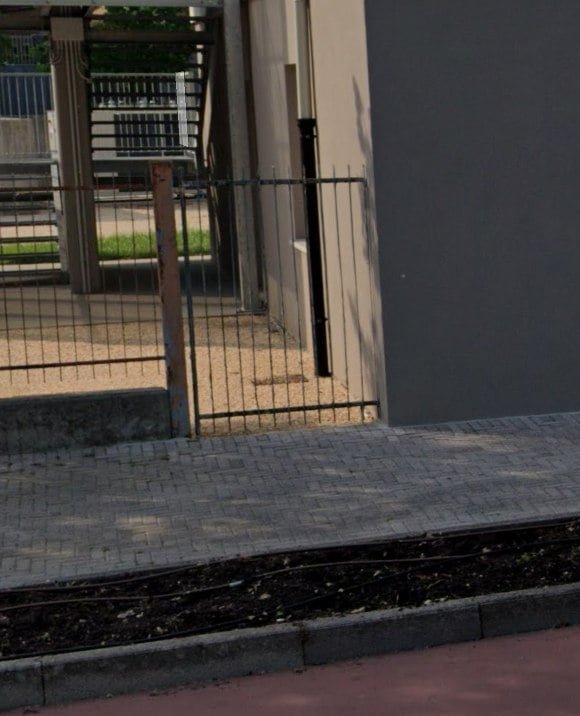

      AleAttila Peccato che due muratori su due non lo sanno posare, guarda quanti ponti termici in questo cancello incappotato...
