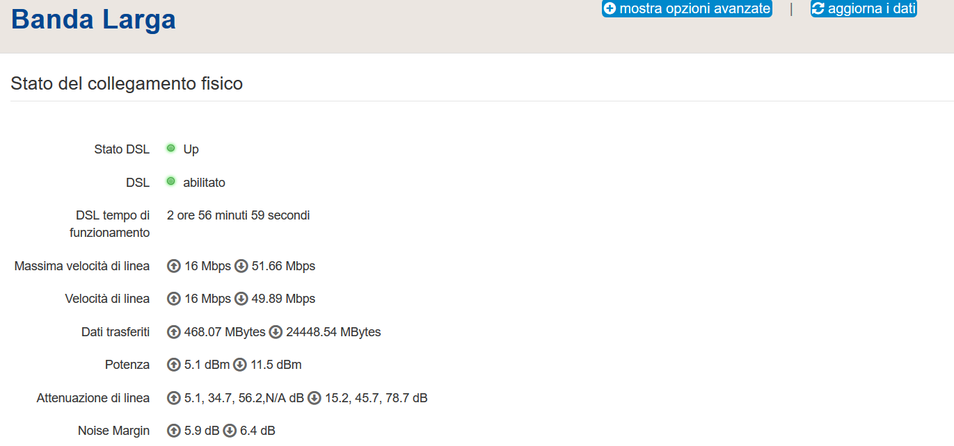

    Ciao grazie per la considerazione, ho un tim hub, per gli errori intendi questi?:
    • star5 ha risposto a questo messaggio
      Luca90 da quando è che sei UP? intendo che non hai riavviato il modem o ha rinegoziato la portante? se sono dei giorni e non hai errori potresti provare ad utilizzare un altro modem tipo il fritzbox, magari fartelo prestare e provarlo secondo me potresti guadagnare anche 10 MB.

          Hadx per le attenuazioni ed il noise margin non ci ho fatto caso, adesso appena scende la velocita faccio qualche altro screenshot cosi da notare le variazioni. Per il resto non ho problemi di disconnesione e il modem nn deve risincronizzarsi
          @Hadx oggi monitorando la connessione ho notato che i valori di attenuazione della linea rimangono uguali, mentre il valore del noise margin in download aumenta e diminuisce oscillando da 5.9db a 7db e con lui la velocità della connessione, a cosa e dovuto secondo te?
            Luca90 Significa che il rumore che colpisce la linea varia considerevolmente nell'arco della giornata.

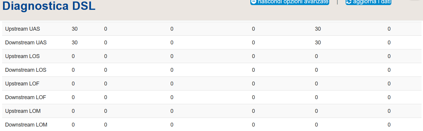

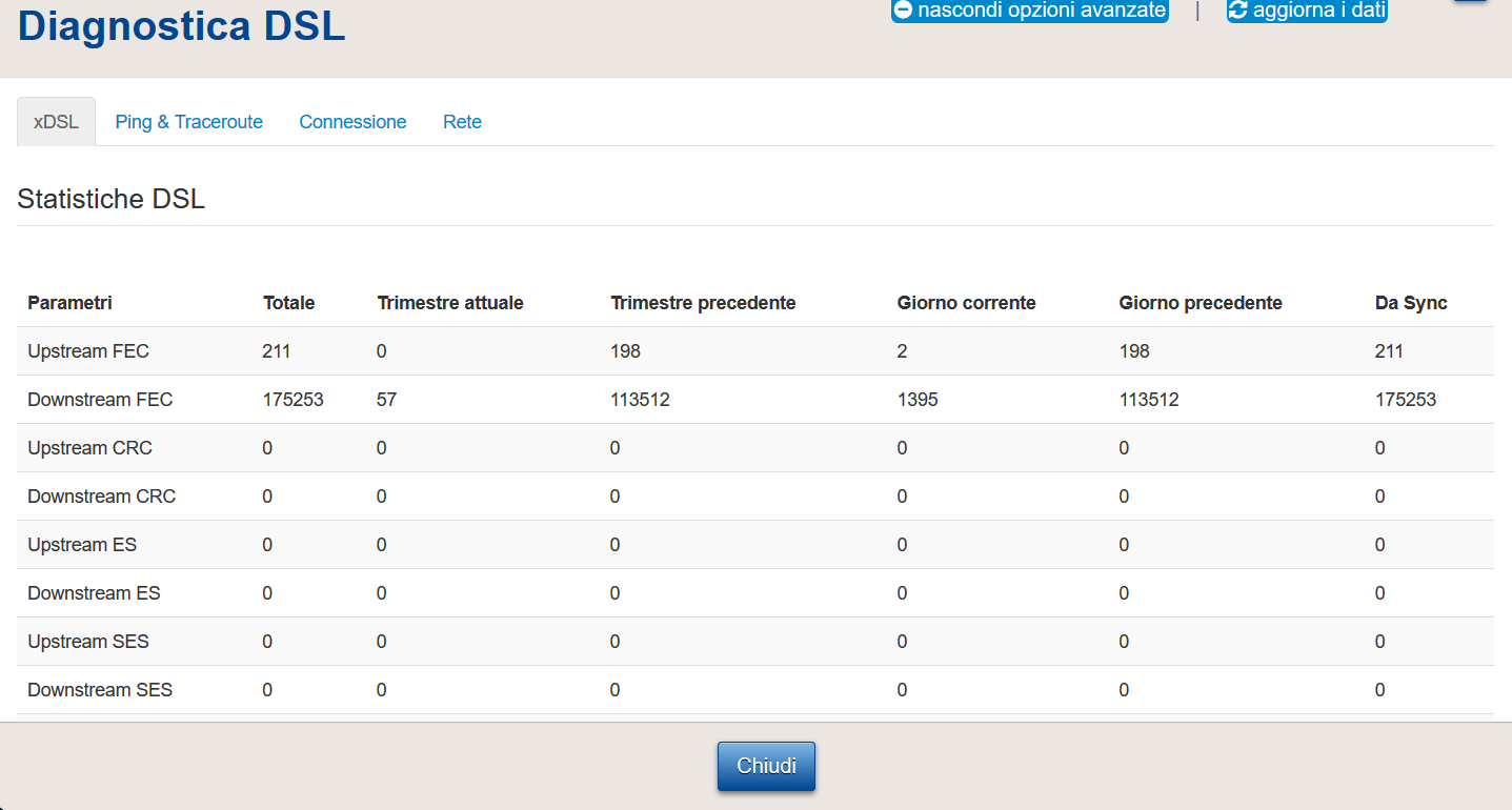

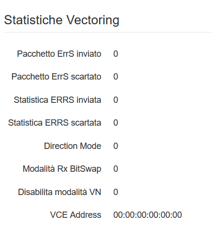

                Vai nella sezione diagnostica del modem e mandami lo screenshot degli errori CRC, es, ses.
                • Luca90 ha risposto a questo messaggio
                  Hadx Cosa comporterebbe l'attivazione di sudetto profilo? Per quanto riguarda le prese sono state tutte scollegate, il tim hub è collegato all'unica presa attiva resa principale, ma per farlo ho dovuto fare ben 3 giunzioni. Al momento non mi è possibile passare un cavo unico che arrivi direttamente alla presa perchè non so se i passaggi sono liberi..ho paura che si incastri il cavo durante il passaggio.
                  Per quanto riguarda gli errori ti allego gli screen:
                    Luca90 È un profilo che garantisce maggiore stabilità in caso di alcuni disturbi.
                    Non sk da quanto è acceso il modem, ma per quel che vedo la linea è ok.
