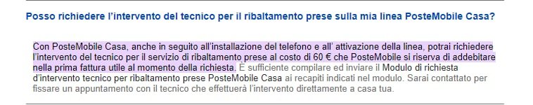

                  Dovrebbe essere possibile, solo che vorrei evitare i 60€. Ho aperto la discussione apposta per capire se potessi attaccarlo ad una presa qualsiasi (non l'ho ancora capito onestamente) così da risparmiarmi l'apertura di varie 503.

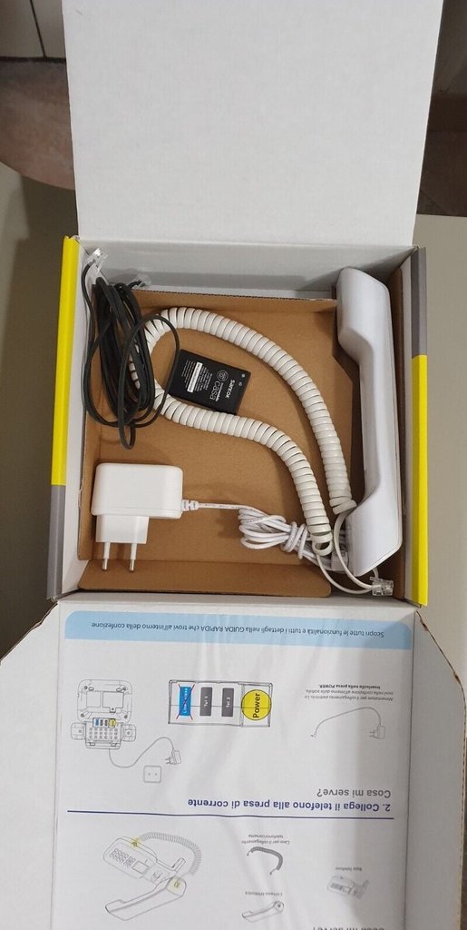

                    winco Ma poi sei sicuro che il telefono di Postemobile Casa abbia la presa RJ11 per collegraci l'impianto di casa? Perchè non trovo riscontri.
                    ho cercato dei telefoni usati su ebay ed in alcuni annunci la scatola illustrava addirittura la presenza di due prese

                        winco
                        (foto presa da ebay)
                        non ho trovato foto del retro, ma all'interno della scatola sono indicate, tra l'altro ti danno anche un cavo rj11 in confezione quindi....
